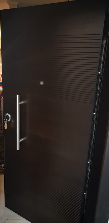

την πορτα βγαλε φωτο, μεσα - εξω - πλάι.
δε χρειαζεται να δουμε την κλειδαρια για να καταλαβουμε :)

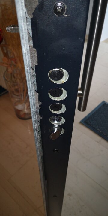

καλημερα, με αυτες μπορειτε να βγαλετε ακρη? Porta Nova ειναι.
ευχαριστω!
46 λεπτά πριν, navger είπε
ευχαριστω!
normal πορτα & κατασταση.
με τοποθετηση μπορεις να παρεις ενα νορμαλ σετακι στα 140 - 150.
αμα θες να τα βαλεις μονος σου, μπορεις να παιξεις κ πιο χαμηλα σε κοστος :)

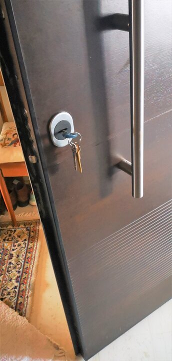

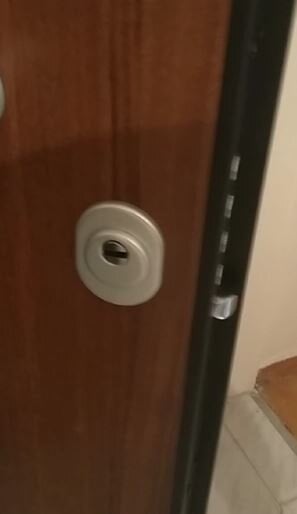

Καλημέρα παιδιά,
Μετακόμισα προσφατα σε νέο σπίτι όπου περάστηκε καινούργια θωρακισμένη πόρτα (επιλογή ιδιοκτήτη).
Η κλειδαριά (κύλινδρος) είναι η παρακάτω Suceremme EVK K22, έχοντας ήδη εμπειρία με παραβίαση (χωρίς ίχνη  - αντικλείδι μου είπε η αστυνομία) προηγούμενης πόρτας με Suceremme (κλειδί χρηματοκιβωτίου) θα ήθελα να ρωτησω εάν και αυτή η κλειδαρία είναι τόσο κακή και εάν έχει ακούσει κανείς περίπτωση παραβίασης όταν είναι πλήρως κλειδωμένη.
Επίσης εάν καταλαβαίνω σωστά έχει defender, σωστά; Μπορει κάποιος να μου προτείνει κάποια αξιόπιστη λυση από 100-150eu.

9 λεπτά πριν, BreakingMad είπε
Καλημέρα παιδιά,
της πλακας αφαλος.
περιοχη που θα δαπανηθουν τα 100-150 ευρω ;
