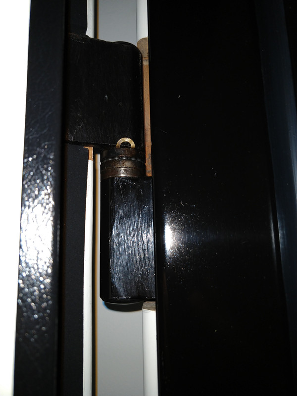

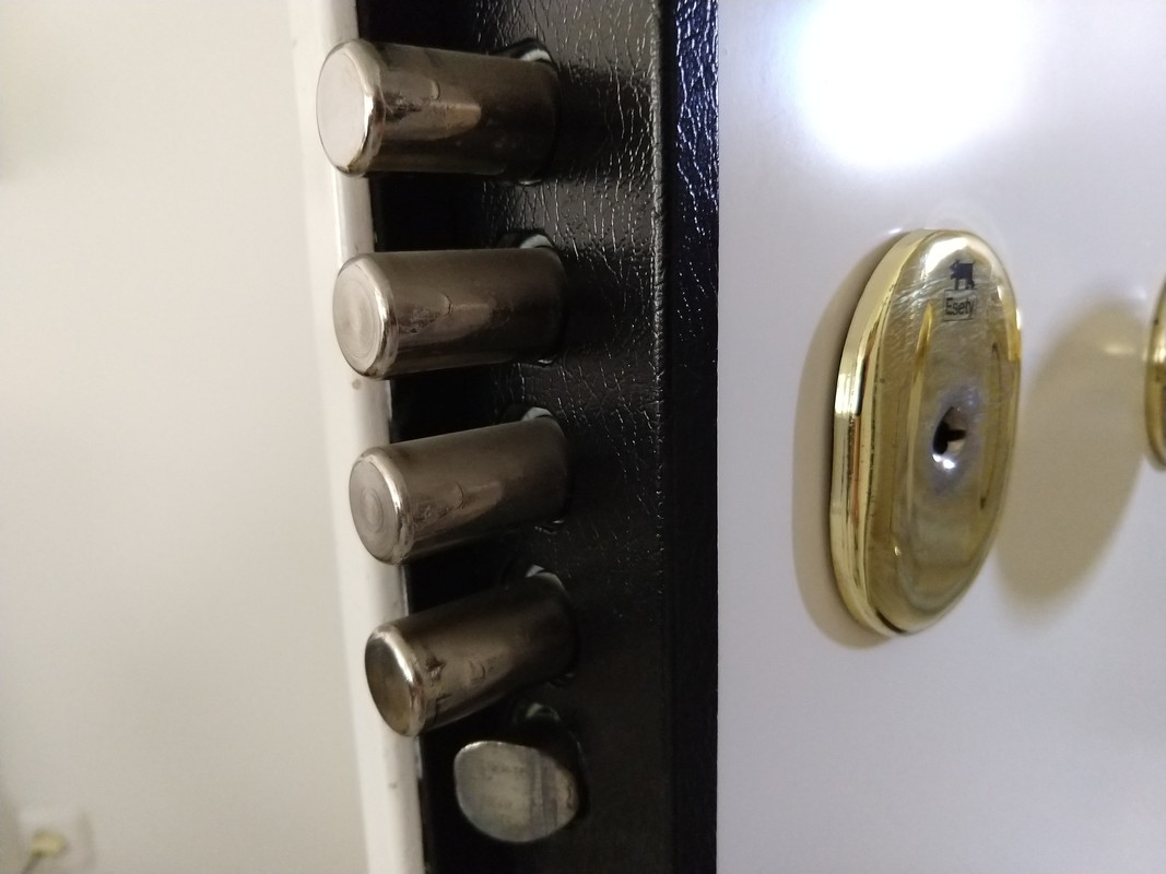

Καλησπέρα σας και συγχαρητήρια για τον θησαυρό γνώσης που παρέχετε. Παρακολουθώ περιστασιακά το συγκεκριμένο νήμα τα τελευταία 3-4 χρόνια, χωρίς να συμμετέχω μιας και δεν έχω τις ανάλογες γνώσεις. Έφτασε η στιγμή να χρειαστώ τη βοήθειά σας.
Ζήτημα 1:
Στην παρακάτω εξώπορτα Steel Door του 1996 έχει τοποθετηθεί προ ~10ετίας η omega plus. Βρέθηκα τις προάλλες σε κλειδαρά για να αντιγράψω ένα απλό κλειδί και σε ερώτησή μου για τοποθέτηση του παρακάτω defender https://kleidia.biz/magnhtiko-defender-8wrakismenhs-portas-disec-mrm10800a-gia-kleidaries-mul-t-lock-omega-plus?gclid=EAIaIQobChMI9cyY99jY6AIVC9HeCh3NCQ8sEAQYAiABEgKjX_D_BwE
μου πρότεινε σαν εναλλακτική την τοποθέτηση νέας κλειδαριάς μιας και όπως μου είπε έχει φορεθεί πάρα πολύ η Esety και μου ανέφερε πως τελευταία έχει ακούσει για 3-4 περιπτώσεις παραβίασής της. Να τοποθετήσω το defender ή να πάω σε σε συνδυασμό νέας κλειδαριάς/κυλίνδρου; Δίνω βαρύτητα στο αποτέλεσμα και όχι στο κόστος.
Επίσης προ ετών είχε κάτσει η πόρτα και έβρισκε στο πλακάκι. Είχε έρθει τεχνικός και τοποθέτησει στους μεντεσέδες αυτές τις μπίλιες. Εδώ και λίγο καιρό βρίσκει πάλι. Τοποθέτησα δοκιμαστικά στον πάνω μεντεσέ μια ροδέλα, σταμάτησε να βρίσκει για κανά 2μηνο και τώρα ξανά τα ίδια. Γιατί συμβαίνει αυτό;
Ζήτημα 2: Στην είσοδο της πολυκατοικίας τοποθετήθηκε προ ολίγων ετών πόρτα ασφαλείας με αυτόματο άνοιξε/κλείσε. Κύλινδρος abloy protec 2 και defender cisa. Εδώ και 2 μήνες κάποιες φορές κάνει "κολλήματα ο κύλινδρος", παρουσιάζει δυσκολία στο να βγουν οι πείροι με αποτέλεσμα ο αυτόματος μηχανισμός να μην καταφέρνει 3 στις 10 φορές να κλειδώσει την πόρτα. Τί κάνουμε;
Επίσης απ' την αρχή δεν λειτουργούν όλοι οι πείροι της πόρτας στο κλείδωμα. Γιατί συμβαίνει αυτό;

Καλησπέρα.
1Α. Για να πάρεις κάτι καλύτερο από την κλειδαριά που έχεις τώρα, υπολόγισε 250€ και πάνω(+ΦΠΑ). Για να πάρεις κάτι καλύτερο από τον συνδυασμό Omega Plus με μαγνητικό defender για omega plus, υπολόγισε 300€ και πάνω(+ΦΠΑ). Οι τιμές αυτές με επιφύλαξη, γιατί πιθανώς να ανέβουν οι τιμές των προϊόντων τώρα, λόγω της κατάστασης με τον ιο (λογικά θα επηρεαστούν οι εισαγωγές, άρα και τα αποθέματα, άρα και η ζήτηση και οι τιμές, υποθέτω). Επίσης, όταν λέω "κάτι καλύτερο", μην φανταστείς ότι θα είναι η μέρα με τη νύχτα όσον αφορά το επίπεδο ασφαλείας. Η Omega που έχεις τώρα, πες έχει επίπεδο 7~8/10, ε με μία καλύτερη θα πάει 9/10. Το οποίο 9/10 το πιάνεις και με την προσθήκη μαγνητικού defender στην Omega.
Γενικά, έχεις μία πολύ καλή κλειδαριά, από άποψη επιπέδου ασφαλείας και αν προσθέσεις και μαγνητικό defender, το επίπεδο θα ανέβει σημαντικά. Δεν γνωρίζω για κρούσματα σε Omega αλλά ακόμα και  να υπάρχουν μερικά μεμονωμένα, με την προσθήκη μαγνητικού πιστεύω θα είσαι παραπάνω από ΟΚ.
Ο μόνος λόγος που θα σκεφτόμουν να αλλάξω την Omega με νέα κλειδαριά κυλίνδρου με defender, θα ήταν επειδή έχεις ήδη 10 χρόνια την Omega και όσο νά 'ναι, μια καταπόνηση θα την έχει. Αλλά και το πόσο έχει φθαρεί, εξαρτάται από τη χρήση που κάνουν οι χρήστες. Αν δηλαδή είναι προσεκτικοί ή βιαστικοί/άγαρμποι όταν κλειδώνουν, πόσο συχνά κλειδώνει-ξεκλειδώνει η πόρτα, κλπ.
Πόσα σου είπαν για μαγνητικό defender στην Omega, μαζί με τοποθέτηση;
1Β. Είναι σύνηθες το να γέρνουν οι πόρτες μετά από πολλά χρόνια. Πόσο μάλλον αν έχουν ενισχυμένη θωράκιση, που σημαίνει και αυξημένο βάρος. Συνήθως όμως έχουν και ρυθμιζόμενους μεντεσέδες για να λύνεται το πρόβλημα που έχεις. Αλλά για να σου έβαλε ρουλεμάν ο τεχνικός που ήρθε, μάλλον οι δικοί σου δεν είναι ρυθμιζόμενοι. Πέρα από τα αυτονόητα, έχεις προσπαθήσει να επικοινωνήσει με την εταιρεία που έφτιαξε την πόρτα σου, μήπως έχουν να προτείνουν κάποια λύση που δεν έχω να προτείνω εγώ; Ή, αν ο τεχνικός που σου είχε βάλει τα ρουλεμάν ήταν της steeldoor, μήπως τον πάρεις πάλι μήπως κάνει κάτι άλλο; Στην κάσα βρίσκει καθόλου η πόρτα όταν κλείνει; Επίσης, όταν κλειδώνεις-ξεκλειδώνεις έχεις προσέξει κάποια δυσκολία στο γύρισμα του κλειδιού;
Κάτι ακόμα...μου έχει τύχει σε σπίτι όπου βάλανε πλακάκια πάνω στο παλιό δάπεδο χωρίς να το ξηλώσουν, επειδή υψώθηκε το έδαφος και έβρισκε η πόρτα, κόψανε 1-2 πόντους από το κάτω μέρος της πόρτας ασφαλείας αλλά επειδή μετά δεν στερέωσαν τις ξύλινες επενδύσεις πάνω στην πόρτα, έβρισκαν στο πάτωμα. Ακραίο, αλλά λέω μήπως...
2. Με ανοιχτή την πόρτα της εισόδου της πολυκατοικίας, δοκίμασε να κλειδώσεις-ξεκλειδώσεις με το κλειδί του abloy. Με αυτόν τον τρόπο θα επιβεβαιώσεις ότι το πρόβλημα δεν είναι στην κλειδαριά αλλά στην πόρτα που λογικά και σε αυτή την περίπτωση, έχει γείρει και όταν πάει να κλειδώσει, βρίσκουν οι πίροι στην κάσα. Αν είναι όπως τα λέω, αρχικά πρέπει να δείτε αν οι μεντεσέδες της πόρτας είναι ρυθμιζόμενοι. Αν ναι, με σωστή ρύθμιση θα λυθεί το πρόβλημα.
1 ώρα πριν, tedd είπε
Εννοείς ότι από τότε που σας έβαλαν κλειδαριά με αυτόματο κλείδωμα, ότι "καταργήθηκαν" κάποιοι πίροι της πόρτας; Αν ναι, να υποθέσω ότι έχετε βάλει ηλεκτρομηχανική κλειδαριά που κλειδώνει αυτόματα όλους τους πίρους της πόρτας; Αν ναι, τότε είναι "λογικό" που κατάργησαν κάποιους από τους πίρους. Οι πάνω και κάτω πίροι μιας πόρτας, συνδέονται με την κλειδαριά μέσω κάποια ντίζας. Οι ντίζες έχουν συγκεκριμένο μήκος για να ταιριάζουν με την κλειδαριά που είχε αρχικά η πόρτα όταν αγοράστηκε και τοποθετήθηκε.
Επειδή οι ηλεκτρομηχανικές κλειδαριές είναι πιο μεγάλες (σε ύψος) από τις απλές, όταν τις βάζεις σε παλιές πόρτες, τότε η μία από τις δύο ντίζες συνήθως καταργείται γιατί δεν μπορεί να συνδεθεί με την καινούρια κλειδαριά. Οπότε για να μην μπλέκουν οι τεχνικοί με πατέντες κλπ, είναι πιο εύκολο να μην συνδέσουν τη μία ντίζα στην κλειδαριά και συνεπώς να καταργήσουν τον πάνω ή κάτω πίρο (ή πίρους) της πόρτας.

1a.
ειτε μενεις οπως εισαι μιας κ δεν υπαρχει κανενα κρουσμα, ειτε καταγεγραμενο στην ασφαλεια - ειτε επιβεβαιωμενο.
ειτε αλλαζεις κλειδαρια σε νεα ομεγα + μαγνητικο (η κλειδαρια 10ετιας καλο ειναι αν κολλησει να μη συμβει πισω απο ενα τοσο καλο defender).
ειτε αλλαζεις τελειως τυπο κλειδαριας κ πας -> ειτε σε mottura 3d / ειτε σε κλειδαρια κυλινδρου με πραγματα που θεωρουνται καλυτερα της omega.
1b.
φωναζεις τεχνικο ν'αλλαξει τα ρουλεμανακια κ θα εισαι παλι κομπλε.
2.
αν καταλαβα καλα ο πορτας εφερε πορτα με αυτοματο κλειδωμα και αφου η πορτα δεν κλειδωνει σε ολα τα σημεια, σημαινει οτι ειχε μια ετοιμη πορτα & προσαρμοσε επανω της Fiam X1R ή Mottura X-Mode ή Mottura Χ-Nova. με λιγα λογια κλεφτοκοτας μιας και ΣΕ ΝΕΑ ΠΟΡΤΑ κατασκευαζουμε ή τροποποιουμε τις ντιζες ωστε να παιζουν με τη νεα κλειδαρια.
επομενο λαθος, 1ο σκελος η χρηση abloy protec² σε εισοδο πολυκατοικιας 2ο σκελος με κλειδαρια Iseo ή Mottura. επισης, ειναι σιγουρο οτι μιλαμε για protec² και οχι τον 1 ;;;
τελος, πως προκυπτει οτι κολλαει ο κυλινδρος ; γιατι εμενα η περιγραφη μου δειχνει οτι η πορτα δεν κλειδωνει επειδη ειτε εχει πεσει - ειτε εχει ξεκεντραριστει το αντικρυσμα/κυπρι και αρα καπου καποιος απο τους πειρους κοντραρει.
περιμενουμε νεοτερα γενικα για το θεμα γιατι παρουσιαζει σημαντικο ενδιαφερον !
Ευχαριστώ και τους δυο σας για τις απαντήσεις.
1Α. Για το defender μου ζήτησε 100€ τοποθετημένο και 10-20€ δεν θυμάμαι ακριβώς το κόστος για κάθε νέο "κλειδάκι/μαγνητάκι". Στην συσκευασία εσωκλείονται δύο.
1Β. Σωστή η υπόθεση που έκανες swayback όσον αφορά το πάτωμα του διαμερίσματος, αλλά δεν έχει γίνει ανακαίνιση στο σπίτι. Η υφιστάμενη omega plus το μόνο θέμα που παρουσιάζει είναι με το 1 από τα 4 αρχικά κλειδιά της που μπαίνει και βγαίνει δύσκολα, αυτό είναι θέμα του κλειδιού βέβαια φαντάζομαι θέλει λιμάρισμα σε κάποιο δόντι; Το είχα πάει κάποτε σε έναν κλειδαρά, κάτι έκανε, αλλά δεν είδα καμιά τρελή διαφορά. Ευτυχώς το 4ο άτομο της οικογένειες μένει αλλού εδώ και πολλά χρόνια οπότε όλα οκ. Κατά τα άλλα λειτουργεί ομαλά/μαλακά η κλειδαριά, δεν παύει να έχει βέβαια τα χρόνια της και δέχομαι αυτό που λέτε για χρήση+φθορά.
Η πόρτα δεν χτυπάει στην κάσα όχι, ούτε το κλειδί δυσκολεύεται να περιστραφεί ποτέ. Ακόμη και με το 4ο το "χαλασμένο" μόνο στο βάλε/βγάλε ζορίζει, στην περιστροφή όχι.
Ζήτημα 2. Προσπαθώ να καταλάβω από το ίντερνετ ποιά η διαφορά του abloy protec 1 από τον 2, αλλά δεν είμαι σίγουρος πως βγάζω σωστό συμπέρασμα.
Πριν τρία χρόνια ξεμονταρίστηκε η παλιά ξύλινη πόρτα της πολυκατικίας με τα απλά τζάμια και τοποθετήθηκε θωρακισμένη πόρτα με αυτόματο κλείδωμα και τζάμια ασφαλείας. Όλα έγιναν ταυτόχρονα δηλαδή, δεν προϋπήρχε η πόρτα swaybackΕξαρχής, δεν λειτουργούσαν όλοι οι πείροι.
Η πόρτα δεν έχει πέσει σίγουρα, γιατί η δυσκολία στο να περιστραφεί το κλείδι γίνεται με την πόρτα ανοιχτή. Μάλιστα, με την πόρτα ανοιχτή mclein μαγκώνει πάρα πολύ άσχημα, ενώ όταν είναι κλειστή κανονικά και ξεκλειδώνεις για να μπείς μέσα, σχεδόν ποτέ δεν παρουσιάζεται το πρόβλημα.

1A. Πολύ καλή τιμή.
1Β. Μπερδεύτηκα. Κάτι δεν κατάλαβα...έχει υψωθεί το έδαφος αλλά δεν έχει κοπεί από κάτω η πόρτα; Σε αυτή την περίπτωση θα υπέθετα πως υπάρχει πχ ένα τετράγωνο μπροστά από την πόρτα, ίσο το με το πλάτος/άνοιγμα της πόρτας που δεν έχει υψωθεί για να μην βρίσκει η πόρτα...αλλά λες βρίσκει στο πλακάκι, οπότε...;
Βασικά για να μην σε ζαλίζω/μπερδεύω με την υπόθεση αυτή που κάνω, ΑΝ έχει κοπεί η πόρτα χαμηλά, δες αν μπορείς/θες, αν βρίσκουν στο πλακάκι οι ξύλινες επενδύσεις της πόρτας και όχι το μεταλλικό πλαίσιο της πόρτας. Γιατί αν έχει κοπεί από κάτω, πλέον οι επενδύσεις στηρίζονται μόνο από το ματάκι και τα διακοσμητικά και μάλλον γι αυτό "πέφτει" συνέχεια. Αυτά ΑΝ ισχύει η υπόθεση μου. Αν δεν έχει κοπεί/πειραχθεί η πόρτα κάτω, το προσπερνάμε αυτό που λέω.
Όσον αφορά το κλειδί που έχει θεματάκι, σε περίπτωση που δεν το έχεις κάνει ήδη, δες μήπως έχει μαζέψει "βρώμα"/σκουπιδάκια(από τσέπες κλπ) στο αυλάκι. Καμία φορά φταίει αυτό, αν όμως είναι καθαρό, τότε μάλλον έχει φθαρεί το κλειδί όπως λες.
Ζήτημα 2: Αν δεν ξεχνάω κάτι, η κύρια διαφορά του Protec 1 σε σχέση με τον Protec 2, είναι η προσθήκη κινητού στοιχείου(μπίλιας) στο κλειδί. Και φυσικά η επέκταση της παντέντας έως το 2031. Μπορείς να καταλάβεις ποιον Protec έχεις, από το κλειδί. Κλειδί Protec 1 / Κλειδί Protec 2. ΑΦού μπήκε η πόρτα πριν 3 χρόνια, τότε σίγουρα έχετε τον Protec 2.

Θα ρώταγα αν υπάρχει το ίδιο πρόβλημα και με τα υπόλοιπα κλειδιά, αλλά μου φαίνεται αρκετά περίεργο να κολλάει με ανοιχτή την πόρτα και με κλειστή να μην έχει σχεδόν καθόλου πρόβλημα...
Μία υπόθεση: Ο Abloy είναι γνωστό ότι γενικά ψιλοκολλάει όταν γυρίζει το κλειδί. Αυτό έχει να κάνει με τον σχεδιασμό και τον μηχανισμό του. Το πόσο όμως θα κολλάει/μαγνώνει, εξαρτάται και από το πως γυρνάς το κλειδί. Όταν γυρνάμε βιαστικά το κλειδί, μπορεί να τραβηχτεί ελαφρώς προς τα έξω το κλειδί και να κολλήσει. Η υπόθεση μου είναι, ότι όταν είναι κλειστή η πόρτα και ξεκλειδώνεις, επειδή υπάρχει "κόντρα" το κλειδί μένει τέρμα μέσα και γυρνάει πιο ομαλά. Long shot αλλά λέω μήπως..
Ναι, αν θες βάλε φωτό της κλειδαριάς και της πόρτας για να δούμε περισσότερα.

το σιγουρο πως προκυπτει ;
εαν ο πορτας ειχε διαθεσιμο protec 1 και του τον πασαρε για να φυγει απο πανω του ;

1Α - πολυ καλη τιμη μιας κ νομιζω οτι στην περιπτωση της πορτας που μας εδειξες καλο θα ηταν να λυθει κ να τρυπηθει χωρις την omega επανω.
1Β - χρειαζεσαι μια στρογγυλη μικρη λιμα. εχει φαγωθει/στραβωσει το κυλινδρικο κομματι του κλειδιου, οποτε βαζοντας τη λιμα μεσα & στριβοντας θα εισαι τζετ.
2. Επιβεβαιωνομαι οτι πηρατε μια πορτα που ηταν ετοιμη & απλα μπηκε κι ενα αυτοματο κλειδωμα αρα οι ντιζες δεν ειναι ολες ενεργες.
2β. Το προβλημα δεν το εχει ο κυλινδρος αλλα η κλειδαρια. Υπαρχει το ενδεχομενο να μην υπαρχει καν προβλημα στο καθε προϊον χωριστα αλλα στη συνεργασια τους. Ο μονος τροπος ελεγχου ειναι να βγει ο κυλινδρος επανω απο την πορτα/κλειδαρια κ να τεσταριστει στον αερα & ακολουθως στην κλειδαρια να μπει ενας οποιοσδηποτε κυλινδρος ευρωπαϊκου προφιλ με κανονικο ροτορακι (οχι σαν του abloy δηλαδη) και να δειτε αν παλι κολλαει.
