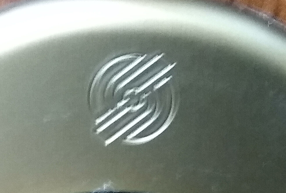

To button που ανοίγει την πόρτα εσωτερικά έχει το σήμα της Securemme και από το πλάι η κλειδαριά είναι ίδια με την fiam x1r. Τί στην ευχή είναι; Είχε ασχοληθεί ο πατέρας μου μαζί με τον τότε διαχειριστή με το θέμα, αλλά δεν θυμάται να μου πεί, το μόνο που είναι σίγουρο είναι πως μπήκε Ιούνιο του '16, abloy κύλινδρος και cisa defender.

στην προκειμενη περιπτωση τα διακοσμητικα ειναι της securemme και καλυπτει το μπουτον της X1R.
