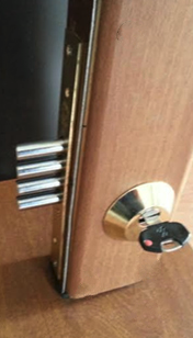

Ερώτηση: Μετά από αντικατάσταση defender παρατήρησα ότι το κλείδωμα/ξεκλείδωμα του κυλίνδρου (σε γραναζωτή καινούρια κλειδαριά όπως καινούριος και ο κύλινδρος) έγινε σκληρότερο, ιδίως στο τέλος πριν ξεκλειδώσει. Μπορώ να ρυθμίσω κάτι στο defender? (την ροζέτα έξω πχ (βιδωτή είναι) ή να χαλαρώσω λίγο της βίδες στήριξης?
Επίσης αν ενδιαφέρεται κάποιος να ενημερώσει, το ρώτησα και προηγουμένως και μπερδεύτηκε στην προηγούμενη κουβέντα: Τι σημαίνει καλή τοποθέτηση πόρτας με τσιμέντο? Φαντάζομαι σίγουρα το πόσες βέργες  τοποθετούνται. Κάτι άλλο? Το κενό κάσας και τοίχου ίσως? Πώς θα καταλάβω αν η πόρτα μου έχει τοποθετηθεί σωστά?
Και ένα τελευταίο θέμα: το κενό που αφήνει η πόρτα με το δάπεδο και καλύπτεται από τον αεροφράχτη. Πόσο πρέπει να είναι? Υπάρχει κάποιο μέγιστο πάνω από το οποίο τίθεται θέμα ασφάλειας ή παραβίασης?
