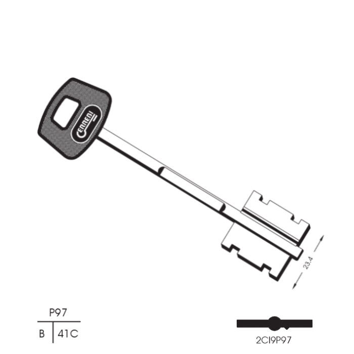

Σκεφτομαι να παρω την παρακατω smart κλειδαρια (NUKI) για την κυρια εισοδο του σπιτιου μου. Βαζεις το κλειδι σου πισω απο την πορτα και το "μηχανηματακι" το αγκαλιαζει και το στριφογυριζει αναλογα. Ετσι γλιτωνεις εγκαταστασεις, συμβατους αφαλους και κλειδαριες και τα γνωστα προβληματα που αντιμετωπιζουμε με τα ελληνικα προτυπα οσοι εχουν ασχοληθει με smart κλειδαριες.
Το προβλημα ειναι οτι στο σαιτ της εταιριας, στα συμβατα κλειδια δεν εμφανιζει το συνηθισμενο ελληνικο προτυπο κλειδι "χρηματοκιβωτιου". Γραφει ομως οτι ειναι συμβατη ακομα και με το παραδοσιακο κλειδι εσωτερικων πορτων δωματιων, που ειναι ακομα πιο ογκωδες. Αλλα ειπα να ρωτησω μηπως καποιος εχει εμπειρια.
Η 2η εννοια ειναι σε περιπτωση που μπλοκαρει το μηχανημα τι μπορει να γινει? Υπαρχει λυση απο τον κλειδαρα ή θα μου γκρεμισει ολο το σπιτι (η πορτα ειναι ασφαλειας).
( Η υπαρχουσα κλειδαρια δεν ξεκλειδωνει με το κλειδι απο μεσα. )

το 40/75 ειναι το συγχρονο προτυπο για τις κλειδαριες κυλινδρου.
τωρα το Nuki ειναι μια περιεργη περιπτωση & πολυ προσφατη, οποτε σιγουρα απαιτει κλειδαρια κυλινδρου & οχι κλειδαρια τυπου χρηματοκιβωτιου.
το οτι οι ελληνες ειναι μαγκες κ τοποθετουν ακομη και το 2020 κλειδαριες τυπου χρηματοκιβωτιου σε θωρακισμενες πορτες, ειναι διαφορετικη συζητηση.
με απλα λογια, μετατρεπεις την κλειδαρια σου σε κλειδαρια κυλινδρου & τοποθετεις το nuki χωρις κανενα προβλημα ! (προτιμησε κυλινδρο διπλης ενεργειας ή emergency type για να εισαι 100% μεσα στις προδιαγραφες & να μη φοβασαι οτι ο τυχαιος κλειδαρας θα γκρεμισει την πορτα οταν βρεθεις στην αναγκη) !
