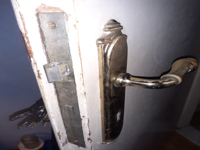

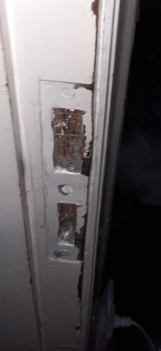

Στις 28/10/2020 στις 9:38 ΠΜ, mclein² είπε
ή σκέβρωσε απο τα χρονια ή τοποθετηθηκε εξ'αρχης ελαφρως στραβα κ παραγινε με τα χρονια.
βαλε μια κοντρα κατω να κραταει την πορτα μισάνοιχτη & τραβα ή σπρωξε το πανω μερος.
πχ αν βαλεις ενα σφυρι κατω στη γωνια (τον κορμο) κ το μεταλλικο να ακουμπα την πορτα θα μπορεις να ασκησεις αρκετα μεγαλη δυναμη.
αν εισαι συνεπης & ευγενικος με την πορτα, θα κρατησει 20+ χρονια.
εαν δεις παααααααααααααρα πολλα μαυρα επανω στους πυρρους της κλειδαριας, ερχεται η ωρα που στεγνωνει & θελει αλλαγη.
γενικα ομως το fail time ειναι παντα διαφορετικο και παιζουν απειρα πραγματα ρολλο.
υλικο, δυναμη κλεισιματος, αριθμος κλειδωματων, τροπος κλειδωματος, εαν πεσει η πορτα κ δυσκολευει λιγο το κλειδωμα κ συνεχιζεις να τη ζοριζεις μειωνεις το χρονο ζωης κ παρα πολλα ακομη.
να θυμασαι οτι οι φυσιολογικοι ανθρωποι εχουν κ φυσιολογικα προβληματα ΣΥΝΗΘΩΣ. εξαιρεσεις υπαρχουν αλλα συνηθως αν δεν ψαχνεσαι για εξοδα, δεν προκυπτουν :D
