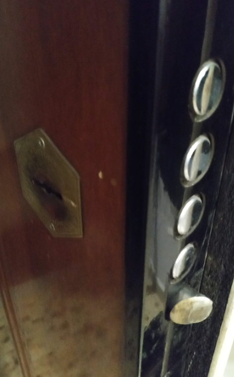

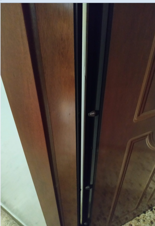

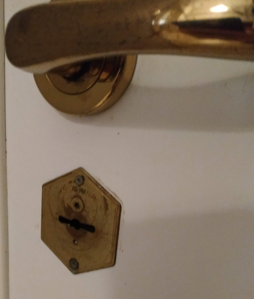

Αρχικά θέλω να ευχαριστησω τους swayback και mclein² καθως με τις απαντησεις τους σε προηγουμενα ποστ εδωσαν πολυ χρησιμες πληροφοριες και ελυσαν αρκετες απο τις ερωτησεις χωρις να χρειαστει ποστ! Μπραβο!!
Επειτα θελω να ζητησω την γνωμη σας (και των υπολοιπων μελων φυσικα) σχετικα με το θεμα μου: Μετα απο προσφατη αναζητηση για το κατα ποσο η κλειδαρια της πορτας στο σπιτι στο οποιο μενω (παλίο σπιτι που εμεναν παλια συγγενεις) ειναι ασφαλής καταλαβα οτι ειναι για τα πανηγύρια! Ακολουθουν φωτογραφίες.
Η πόρτα ειναι παλιας κατασκευης και εχει 2 εξτρα πυρους, εναν στο πανω μερος της πορτας και εναν κατω απο τους κυριους πυρους της κλειδαριας πλαγια. Στην αλλη πλευρα απο την κλειδαρια εχει μόνιμους πυρους.
Τι με προβληματίζει:
1. Η πόρτα σαν "πορτα" παρέχει ασφάλεια; Και επομενως η αλλαγη κλειδαριας/αφαλού/defender θα έχει νόημα? (εννοω πχ μην παω να βαλω μια πολυ καλη κλειδαρια και επενδύσω εκει ενώ υπάρχει άλλος ευκολοτερος τροπος παραβίασης)
2. Τι είδους κλειδαριά προτείνετε (budget 150-300euro); Δηλαδή σκεφτομαι αναμεσα σε omega plus (+disec bd 10800 defender) και Mottura Champions pro/c28 (+Mottura champions κλειδαρια και mottura defender), με το σκεπτικο οτι στο μελλον καθως εξελισσονται οι κλειδαριες (και οι τεχνικες παραβιασης) θα χρειαστει αλλαγμα και επομενως σε αυτην την περιπτωση θα ειναι πιο οικονομικη η δευτερη επιλογη (καθως θα αλλαξει μονο ο αφαλος). Επισης αλλες κλειδαριες τυπου evva 4ks/mauer/ protec2 ξεφεύγουν απο budget σωστα; Επίσης τι ενδεικτικό πραγματικό κόστος έχουν τα παραπάνω; για να μην μας πιασει κανενας κορόιδο...
image.png.2c0e40ab881b9a2c8efa89117d7df9c4.pngimage.png.1dfa63969e6e2987a4f14ec6bbca861e.pngimage.png.25a8b25316f185c27ac945f1ac8dc845.png
για αναλογη πορτα χρειαζεσαι 1000€ ή περισσοτερα τη σημερινη εποχη.
εχει μεσα τα μαγγανια της, ειναι γαλβανιζε ολες οι ντιζες και θεωρω λαθος την αλλαγη της γιατι ακομη και μετα απο 20 χρονια που σιγουρα υφισταται στη θεση της...ολα βαινουν καλως !!!
το μπατζετ δεν μπορει να οριστει στα 150 με 300, πρεπει να το μικρυνεις το gap.
πχ :
Cisa Revo + Disec Sferik Rok + MCS θα μπορουσε να βγει στα 330 ~ 350 και αρα δεν ξεφευγει τρελα απο το μπατζετ σου αλλα το θεμα ειναι τι σου χρειαζεται και ποιες οι γενικες σου απαιτησεις.
ορισε μας ενα μπατζετ πιο σφιχτο (σε αποσταση) και θα σου γραψω ξανα την αποψη μου.

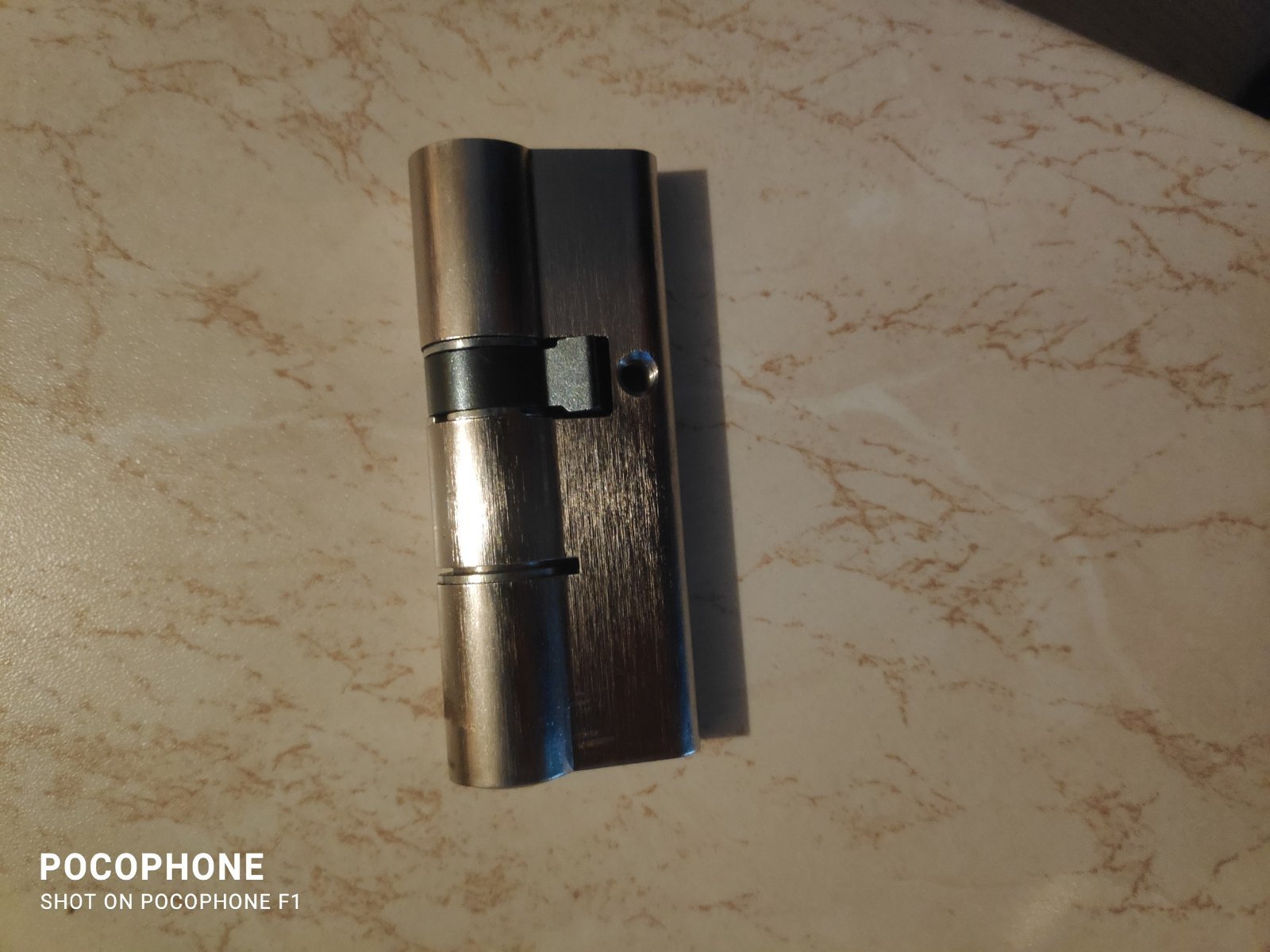

Ευχαριστώ για την απάντηση  αλλά ίσως δεν το εξήγησα σωστά. Έχω ήδη αγοράσει το MG3551 Extend (Ισπανία) και το τοποθέτησα μαζί με το BKD250 οπότε άκυρο το MAG3G. Από όσο καταλαβαίνω θεωρείς ότι ο κύλινδρος στη φωτό είναι ο Astral Tekno και μου συστήνεις να τον κρατήσω. Απλώς ρωτώ γιατί έχω δει φωτό από κάρτες κλειδιών Astral Tekno που το γράφουν, ενώ η δική μου όχι. Αν θέλεις όμως εσύ ή οποιοσδήποτε άλλος δώστε μου μια εκτίμησή για το αν και κατά πόσο ο EVVA ICS είναι αρκετά καλύτερος του Astral που έχω και αν υπάρχει κάτι καλύτερο στα χρήματα του ICS από KESO, KABA & MOTTURA.
edit: Η απάντηση και το ερώτημα συντάχθηκαν πριν προλάβω να δω την  απάντηση του Swayback τον οποίο και ευχαριστώ θερμά.
Επεξ/σία από nikoumound
32 λεπτά πριν, nikoumound είπε
ο κυλινδρος στη φωτο δεν ξερω ποιος ειναι γιατι και ο cisa asix ιδιος ειναι απο το πλάι οπως φωτογραφισες.
εαν ομως εχεις tekno ή tekno pro, θα συνιστουσα να μην τον αλλαξεις γιατι δε βλεπω το λογο.
βεβαια εαν εσυ τον βλεπεις, οπως τον ειδες αγοραζοντας 3551 + BKD250...η γνωμη μου ειναι ελαφρως περιττη.
