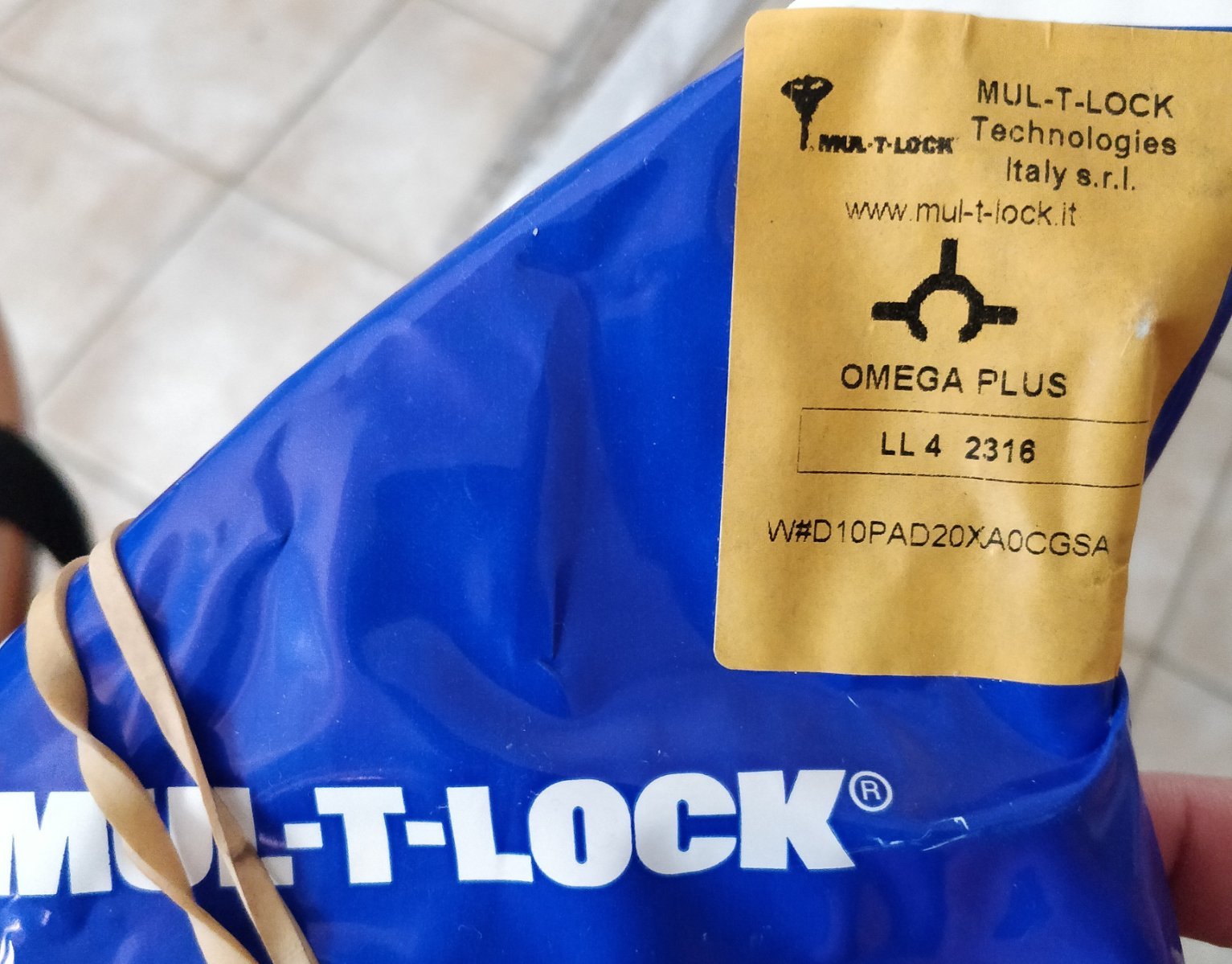

Κάποια πρόταση για καλύτερη κλειδαριά; Η omega τελικά που έχω μπαίνει σε αυτή την πόρτα ή όχι; Θέλει διαδικασία;
Από το post σου εδώ, δεν φαίνεται ποια omega plus έχεις. Υπάρχουν διαφορετικοί τύποι Omega. Για να κάνει η Omega, θα πρέπει να έχει τους 4 πίρους πάνω και τη γλώσσα κάτω, όπως η κλειδαριά στη φωτό που έβαλες τώρα, και θα πρέπει τα κέντρα των δύο κλειδαριών, να είναι ίδια.
Και αν κάνει, θα πρέπει να λυθεί η πόρτα για να βγει η κλειδαριά κυλίνδρου και να μπει η Omega (οπότε ναι, θέλει διαδικασία). Ποιο εύκολο είναι να αντικαταστήσεις τον κύλινδρο που έχει τώρα η πόρτα αυτή. Υπολόγισε 80~110€ για έναν καλό κύλινδρο ή 120~160€ για έναν πολύ καλό.

Την omega την κρατάω για μελλοντική χρήση σε άλλο σπίτι ή την πουλάω; Κοντά στα 200 ευρώ είχα δώσει.
Νομίζω πως μπαίνει στην πόρτα που θες, όμως θα πρέπει πρώτα να επιβεβαιώσεις ότι τα κέντρα είναι ίδια όπως είπα και νωρίτερα.
Πλέον μπορείς να βρεις καινούρια Omega Plus, στα 150~160€. Και αν το ψάξεις αρκετά, ίσως και λίγο φθηνότερα.
Τώρα, πόσο πιθανό είναι να βρεις αγοραστή, δεν το ξέρω. Γιατί αυτός που θα την πάρει μάλλον θα πρέπει να πληρώσει και για εργασία τοποθέτησης. Και μετά είναι και το ζήτημα του αν θα χρησιμοποιήσει τη ζωή που χρησιμοποιείς εσύ ή αν θα πάει στην επόμενη και θα αναγκαστεί να βγάλει κλειδιά (όπου το κάθε κλειδί κάνει περίπου 20€). Οπότε δεν ξέρω..

Δεν συμφέρει από ποια άποψη; Θα ζητήσει αρκετά ο κλειδαράς για να την βάλει; Μπορεί να χαλάσει η πόρτα;
Είπα ότι είναι πιο εύκολο να αλλάξεις απλά τον κύλινδρο στην άλλη πόρτα. Όχι ότι δεν συμφέρει. Ένας επαγγελματίας θα ζητήσει 40~50€+, για την αλλαγή της κλειδαριάς.
Ένας κύλινδρος κοντά στο επίπεδο ασφαλείας της Omega, κοστίζει ~100€ και πάνω. Οπότε με αυτή τη λογική και δεδομένου ότι δεν θες να πάει χαμένη, αν ταιριάζει η Omega στην άλλη πόρτα, ίσως αξίζει.
Αν δεν έχεις ήδη πλάκα μαγγανίου για Omega, καλό θα ήταν να πάρεις μία (10~15€), αν τελικά αποφασίσεις να την βάλεις στην άλλη πόρτα. Οπότε μετράς τα κέντρα των κλειδαριών στις δύο πόρτες και αποφασίζεις.
Σημ: Καλύτερα βγάλε τη φωτό με το μπλε σακουλάκι της Omega.
