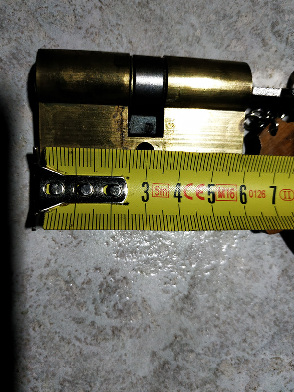

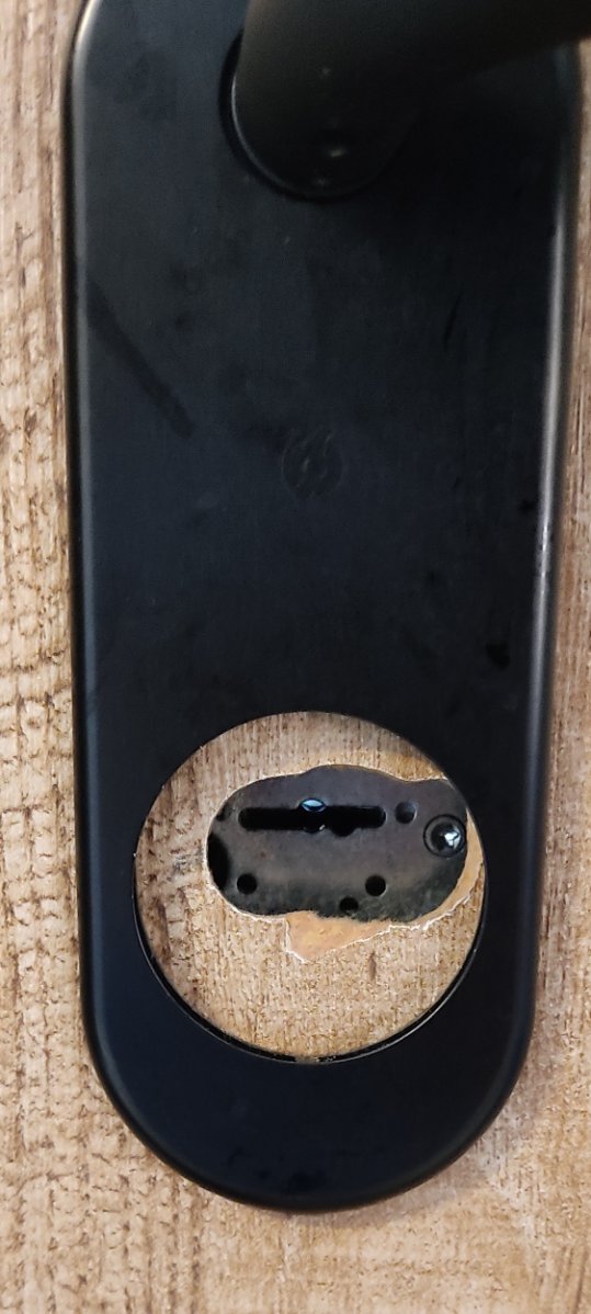

7 ώρες πριν, Liverpool89 είπε
Καλημέρα.
Ναι αφαλο θελω να βαλω με break secure απλα η διάσταση που μετρησα εγω πρέπει να ναι ειχαμε αυτη, νοικιαρικο σπιτι ειναι την βαλαμε. Το κλειδι που πήρα απο τον ιδιοκτήτη ειναι αντιγραφο και δεν ξερω ποιος αλλος μπορει να χει, επρεπε να την εχω αλλαξει χτες.
Η βλακεια μου (επειδη δεν μενω ακομα εκει αλλα σε αλλο χωριο) δεν εβγαλα ολη την κλειδαριά να δω το βαθος και αν εχει υποδοχες για τις βιδες του defender.
Δεν νομιζω να μπει σε διαδικασία να αλλαξει την πορτα. Ουτε με μισα μισα.
Ενοειτε οτι καποια στιγμή αφου τακτοποιησω την κυρια κλειδαριά θα βαλω πρόσθετη. Ακομα και στην επαρχια να σαι, μερικα μετρα πρέπει να τα παίρνεις.
Δες τον MAUER Red Line GM Βγαίνει σε 27-35 και 31-35. Ο Mauer GM έχει μπίλιες και πίσω από το ωστήριο. Γι' αυτό και το κλειδί του είναι πιο μακρύ σε σχέση με τους άλλους κυλίνδρους. Το χαρακτηριστικό αυτό τον κάνει πιο ανθεκτικό κατά του picking. Δες ενα βιντεο για να δεις πως ειναι το κλειδι του. Αλλιως και ενας AGB 9000 ειναι μια χαρα.
30-50 ? θα σου βγαίνει αρκετά προς τα έξω απο την πίσω μερια της πόρτας.
Αυτες τις διαστάσεις συνήθως μπαίνουν σε πόρτες ασφάλειας. Στα 60ευρω έβρισκες και τον AGB SCUDO 9000 σε διάσταση 30-45
Επεξ/σία από Petros Electron
51 λεπτά πριν, Petros Electron είπε
Η σελιδα ήταν τυχαια. 35 45 είναι. Εχω περιθώριο νομιζω στην πισω μερια. Νοικιαρικο σπιτι ειναι, θα την παρω οταν φυγω. Πισω το αισθητικό κομματι δεν με πολυ με χαλάει, νομιζω θα ναι οσο οσο.  Οταν την βαλω θα ανεβασω φωτο.
Υ.γ οταν ειπα την ιδιοκτήτρια θα αλλαξω κλειδαρια, η απαντηση της ηταν: α ναι; Γιατι;
Μια αλλη ερωτηση γιατι αυτη η κλειδαρια ειναι πιο εξω αν η βιδα του καινούργιου κυλίνδρου ειναι μεγαλη μπορω να βαλω την παλια;
Επεξ/σία από Liverpool89
3 ώρες πριν, Liverpool89 είπε
ναι

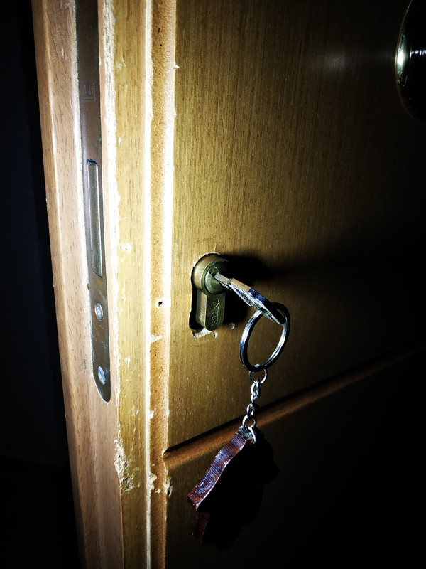

Στις 21/7/2021 στις 1:42 ΜΜ, mclein² είπε
αυτη η κλειδαρια ειναι γνωστη ως περιπτωση "σκουπιδια" κ κλειδωνει/ξεκλειδωνει με τα ματια...οποτε δε χρειαζεται βιντεο για επιβεβαιωση.
η αλλη περιπτωση που ειχατε το κλειδι επανω θεωρητικα ειναι ο κυλινδρος του συλλογου των κλειθροποιων, ο iseo gera f9 ο οποιος ειναι τυπου πατενταρισμενος ΑΛΛΑ δεν ειναι κακος κυλινδρος ουτε ποιοτικα - ουτε απο θεμα ασφαλειας. φυσικα γνωριζοντας οτι καποιος εχει πληρωσει 35 ~ 50 ευρω για τον κυλινδρο και συνολικα 140 ~ 160 ευρω για την αναβαθμιση με ολοκληρη κλειδαρια. εαν εχει πληρωθει ως τοπ και με 200 ~ 250 ευρω, τοτε δεν ειμαστε σε καλο δρομο.
ο διαμαντενιος που δειχνετε σε αυτη τη τη φωτο πρεπει να αλλαχθει χθες. ο f9 δε νομιζω πως χριζει αλλαγης και δεν υπαρχει λογος για δαπανη χρηματων με αυτο τον προσανατολισμο. θα μπορουσε να μπει καλυτερο defender, ειτε καποιο monolito bd200 - ειτε καποιο μαγνητικο που θα κλεινει την κλειδαροτρυπα εντελως. ολα εξαρτωνται απο το ποσο της δαπανης που εχετε στο μυαλο σας.

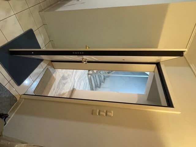

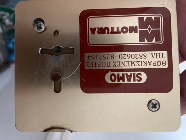

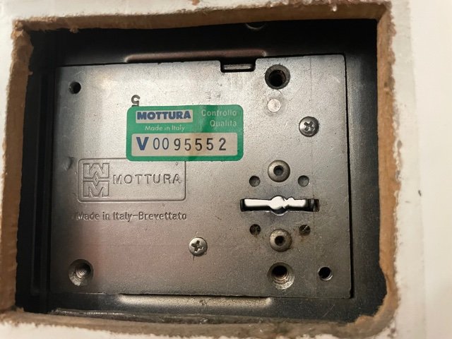

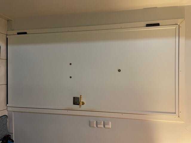

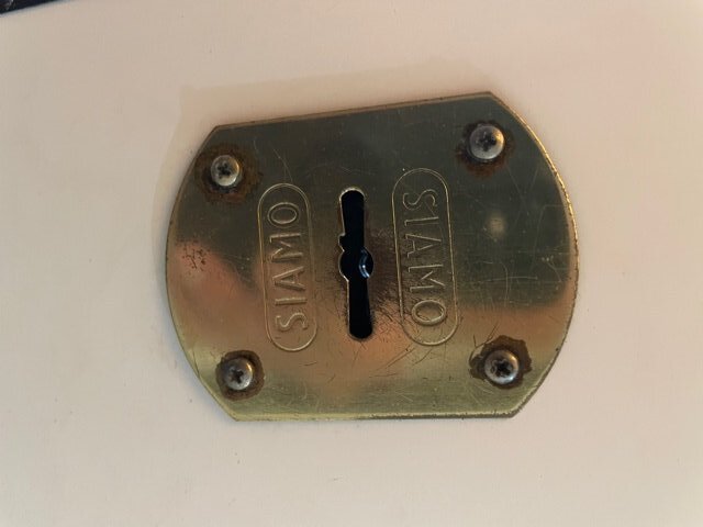

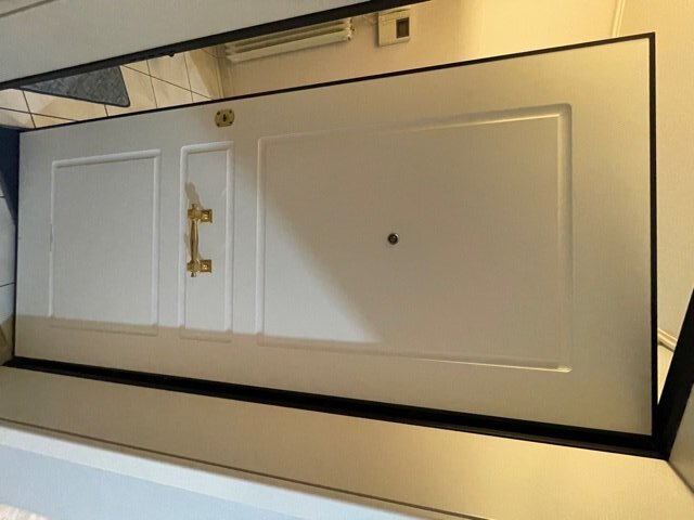

καλησπερα στους συμφορουμιτες,
ειναι η 1η φορα που συμετασχω στο θεμα 'ασφαλεια', ωστοσο εχω διαβασει εκατονταδες σελιδες απο αυτο και τα προηγουμενα κατηργημενα threads και θελω εξ' αρχης να ευχαριστησω οσους αφιλοκερδως εχετε μοιραστει τις γνωσεις σας μαζι μας.
Είμαι ενοικιαστης σε διαμερισμα με θωρακισμενη πορτα σιαμο 2 μεντεσεδων (1995-1997 ετος κατασκευης) η οποια φερει κλειδαρια μοτουρα χρηματοκιβωτιου. Σεναριο αλλαγης σε συγχρονη κλειδαρια προυποθετει τροχο, λογω κολλημενης κλειδαριας επανω στη πορτα και θα χρειαστω 4 εξαρτηματα: κλειδαρια, κυλινδρο, defender, εσωτερικη διακοσμητικη πλακετα. Τα αναφερω για να σας γλυτωσω περιτο γραψιμο κατα την απαντηση σας. ωστοσο οπου κρινετε παρακαλω διορθωστε με.
Το μαξιμουμ ποσό που μπορω να ελπιζω απο τον ιδιοκτητη ειναι 250 ευρω.
Παρακαλω να μου προτεινετε λυσεις για 2 σεναρια:
α) τα καλυτερα δυνατα 'πακετα' της κατηγοριας τιμης 250 + φπα (συμπεριλαμανομενων των εργατικων σε αυτη τη τιμη)
β) ακριβοτερα πακετα οπου βαζω εγω τα εξτρα χρηματα για να πιασουμε καλυτερο εως και πολυ καλο επιπεδο ασφαλειας. Φευγοντας παιρνω τον αφαλο (και ισως και το defender??? εσεις θα μου πειτε). Με το β σεναριο αναγκαστικα θα υπαρξει και 2ος γυρος εξοδων οταν ερθει η ωρα της αποχωρησης απο το διαμερισμα. Βαζοντας παλι το χερι στη τσεπη για αγορα του αφαλου (που θα μεινει στη πορτα) και εργατικα αλλαγης αφαλου.
Για το β σεναριο, τι επιμερους ποσο αντιστοιχει στον αφαλο που πρεπει να αφησω πισω, ωστε να ειμαι σωστος απεναντι του στη τιμη που θα εχει πληρωσει;
Θεωριστε οτι απο αφαλους σχετικα καταλαβαινω πλεον. Αλλα τιποτα απο θωρακισμενες. οποτε παρακαλω δωστε μου να καταλαβω τι επιπεδου ειναι αυτη η πορτα βαση των σημερινων δεδομενων;  Για να δουμε δηλαδη μεχρι ποσο αξιζει η επενδυση πανω της.
ευχαριστω εκ των προτερων και παραμενω διαθεσιμος για καθε διευκρινιση
14 ώρες πριν, YNWA_ είπε
a1. Cisa Revo (ή αντίστοιχη) + Monolito Rok Bd200 (ή αντίστοιχο) + Agb DCK + Α1893 = 230€ + φπα
a2. Cisa Revo (ή αντίστοιχη) + Monolito Rok Bd200 (ή αντίστοιχο) + Mottura Champions Pro + Α1893 = 230€ + φπα
a3. Cisa Revo (ή αντίστοιχη) + Monolito Rok Bd200 (ή αντίστοιχο) + Evva ICS + Α1893 = 250€ + φπα
ολες οι επιλογες με 5 κλειδια. το α2 & α3 μπορουν να παιξουν κ διπλη ενεργεια δλδ λειτουργικοι με το κλειδι επανω στον κυλινδρο απο την εσωτερικη μερια.
ακριβοτερες επιλογες αξιας λογου : 4ks, mt5, nw5, mcs, stealth, experT και οτι αλλο ανηκει στο επανω ραφι απο abus, bks, winkhaus κ λοιπες εταιρειες...αλλα μετα φευγοντας αν παρεις τον κυλινδρο τι θα αφησεις επανω ; εναν κυλινδρο των 10 ~ 20 ευρω ;
10 λεπτά πριν, mclein² είπε
προφανως αν παρεις κατι καλυτερο απο DCK, Champions pro, ICS  βαλεις τη διαφορα και φευγοντας παρεις τον κυλινδρο, πρεπει να του αφησεις (-αγορασεις) εναν απο τους DCK, Champions pro, ICS  αφου αυτη τη κατηγορία κυλινδρων πληρωσε ο ιδιοκτητης.
