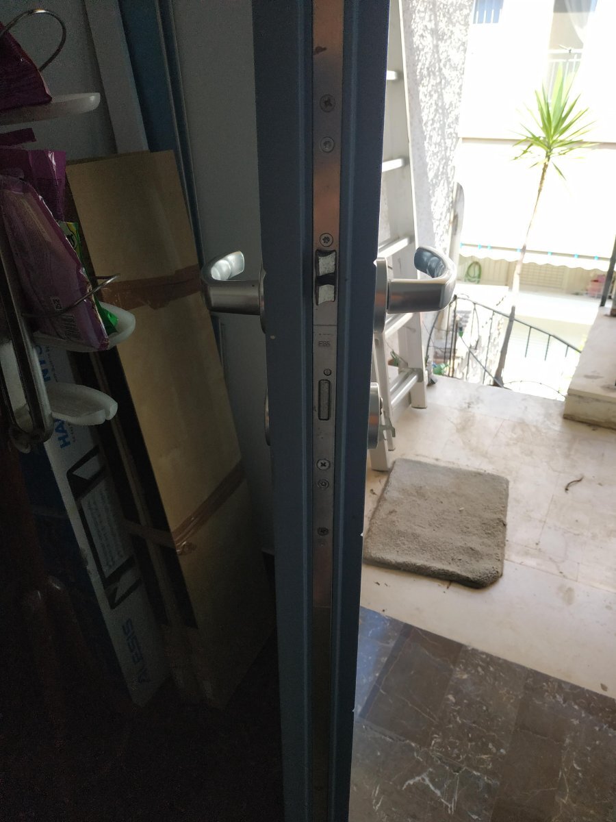

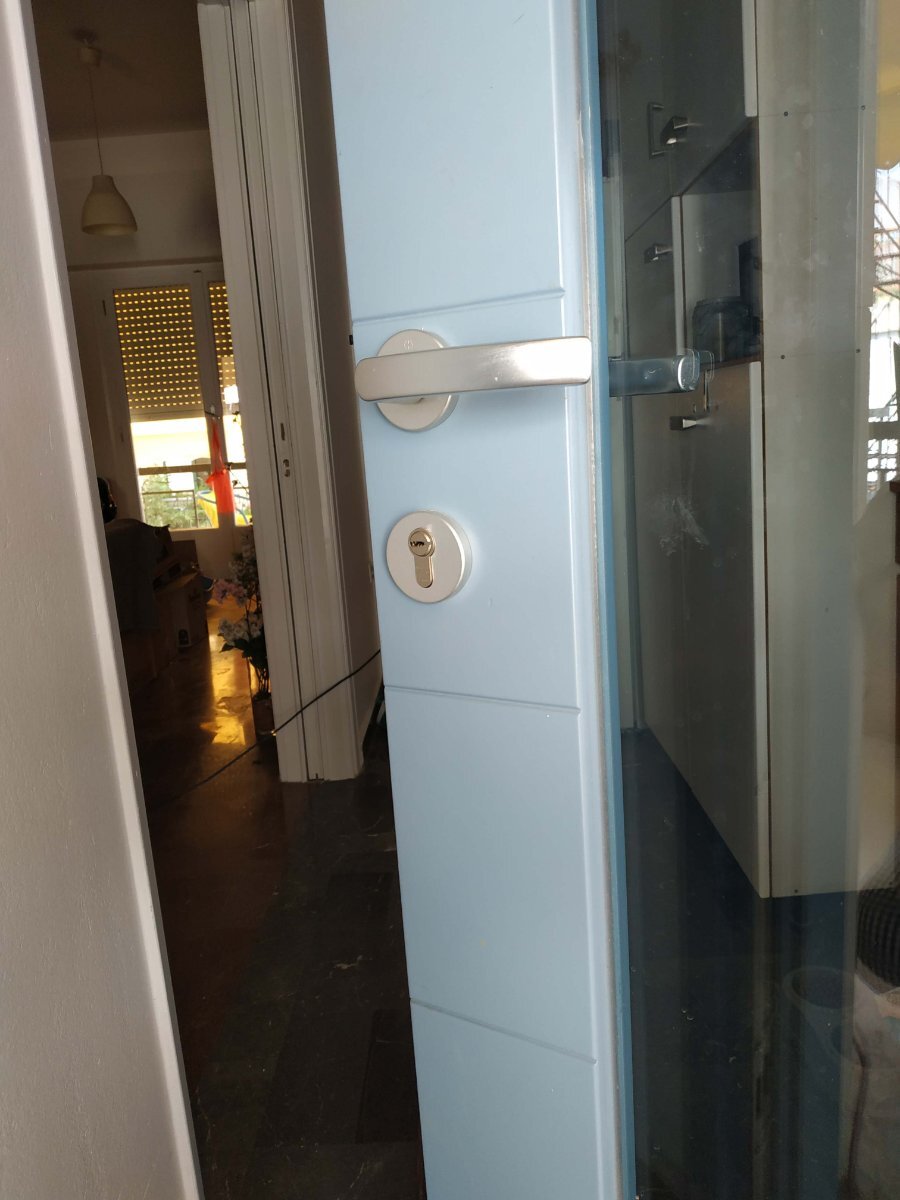

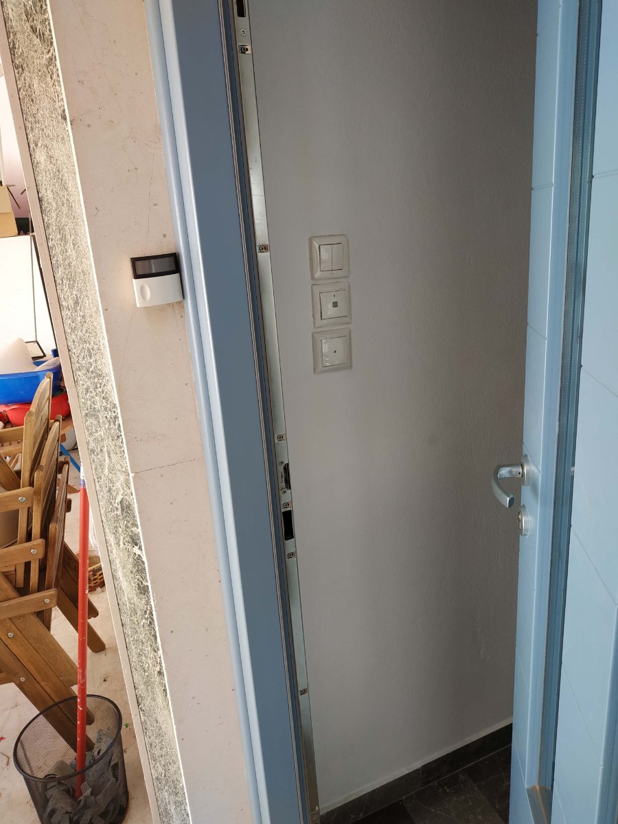

Παίδες καλησπέρα, ελπίζω να μην έχετε λαλήσει από τη ζέστη.
Ήθελα κι εγώ τα φώτα σας σε σχέση με κάποιες ξύλινες πόρτες, καινούργιες μεν αλλά "ανασφαλείς" λόγω ειδικών συνθηκών. Βρίσκονται σε εξωτερικό κλιμακοστάσιο που βλέπει στον ακάλυπτο και είναι στην ουσία μπαλκονόπορτες σε ρόλο εξώπορτας. Το πόμολο εξωτερικά μπήκε γιατί τα πιτσιρίκια κατάφερναν να κλείνονται απέξω παίζοντας και τρέχαμε να τους ανοίξουμε απο χιλιόμετρα μακριά...
Στην κεντρική είσοδο της πολυκατοικίας θα τοποθετηθεί αρκετά καλή θωρακισμένη (extra 1 απο Σ.),  μπορεί όμως να βελτιωθεί κάτι και σε αυτές; Δεν ξέρω την κλειδαριά τους, αφαλό φοράνε mauer elite red line 2 87mm (41-46).
Καμιά ιδέα; Ευχαριστώ προκαταβολικά!
Επεξ/σία από BigBlack
Η φωτο δεν ειναι πολυ καλη αλλα αν μπορω να διακρινω καλα βλεπω στο κασελικι και δευτερη τρυπα πανω απο την κυρια της κλειδαριας, αρα αν εχει κατω εικαζω οτι φοραει τωρα κλειδαρια μαχαιρωτη που κλειδωνει σε 3 σημεια?
Αν ναι σαν λογικη ασφαλειας ειναι καλη.
Αυτο που θα προσεθετα θα ηταν (α) σταθερους πυρους στην αντιθετη μερια της πορτας που να θηλυκωνουν αντιθετα στο κασελικι ωστε να μην μπορει να σηκωσει καποιος την πορτα με λοστο.
Και επειδη βλεπω φουλ τζαμι θα εβαζα και καγκελα εξωτερικα αρκετα στενα μεταξυ τους ωστε να μην χωραει ανθρωπος.
Τωρα το ξυλο απο μονο του ειναι ενα θεμα ως προς την ασφαλεια του (ισως σπαει ευκολα με πιεση απο λοστο).
Για το πομολο εξωτερικα θα μπορουσατε να βαλετε στατικο και οταν παιζουν παιδια απο εκει να βαζετε κατι να μην κλεινει τελειως η πορτα. Ή να βαλετε ενα ηλεκτροπυρο με κυπρι να ανοιγατε την πορτα απομακρυσμενα με ενα τηλεχειριστηριο να μπουν τα παιδια?
Μια αλλη λυση χωρις καθουλου παρεμβαση στην ιδια την πορτα ισως ηταν να βαζατε εξωτερικα πτυσσομενα καγκελα ασφαλειας σαν αυτα που μπαινουν στις μπαλκονπορτες. Και να τα κλεινετε/κλειδωνετε οταν λειπετε ή οταν εισαστε μεσα στο σπιτι (λχ βραδυ που κοιμαστε).
