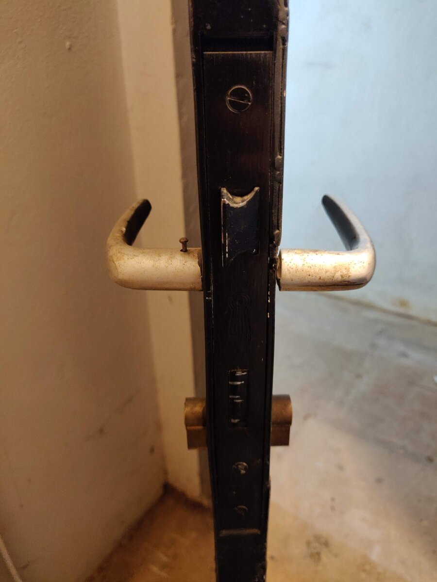

Καλησπερα σε ολους! Χρειαζομαι να αλλαξω κλειδαριες στην πορτα του διαμερισματος και σε μια αποθηκη λογω απωλειας κλειδιων. Μπορειτε να μου προτεινετε ποια πιστευετε θα πρεπει να βαλω για καλυτερη ασφαλεια? Ευχαριστω πολυ!

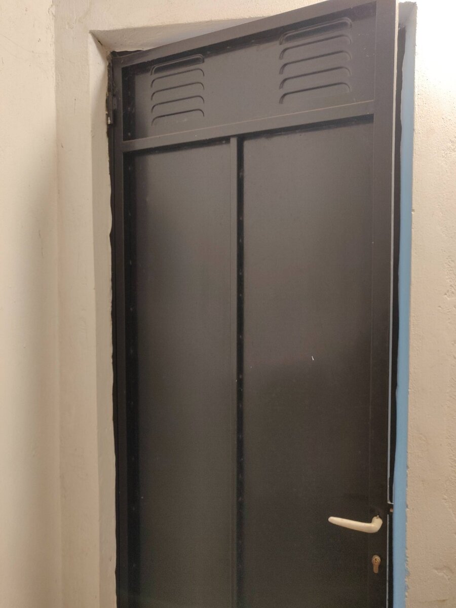

Απορία, σε πόρτα σπιτιού που δεν θα ανοίγει καθόλου συχνά, και δεν είναι η μόνη ούτε η κύρια (βασικά, είναι η πόρτα για την ταράτσα μονοκατοικίας που έχει ήδη πόρτα ασφαλείας) μια σιδερένια ή αλουμινίου με μπάρα προσφέρει επαρκή ασφάλεια? Γενικά δεν θα ήθελα μπάρα σε βασική πόρτα για τους γνωστούς λόγους, αλλά σ'αυτή τη δευτερεύουσα μπορεί να αρκέσει για την ασφάλιση του σπιτιού?
1 ώρα πριν, taris είπε
Αναλογα την πορτα και την κάσα. Αν ειναι να φαει μια κλοτσιά και να φύγει ολόκληρη ποιος ο λόγος να εχει μπάρα απο πισω?
Στις 28/2/2024 στις 11:57 ΜΜ, jkpan είπε
Για την σιδερόπορτα μην περιμένεις καμιά ιδιαίτερη ασφάλεια, μπορείς να βάλεις όμως αυτόν τον αφαλό που δεν περισσεύει το προφίλ του από την έξω πλευρά της πόρτας. Καλό θα ήταν να ηλεκτροκολλήσεις και δυό κρίκους και να προσθέσεις κάποιο καλούτσικο λουκέτο. Δες τί έχουν οι άλλες πόρτες γύρω γύρω και βάλε κάτι παραπάνω από αυτές έτσι ώστε οι άλλες πόρτες να φαίνονται πιό εύκολες από τη δική σου.
Για τον κύλινδρο της πόρτας ασφαλείας δώσε ποσό που θέλεις να ξοδέψεις, αν και θα έλεγα να περιμένεις τον φίλο mclein2 να σου δώσει συμβουλή, ανάλογα και με την περιοχή που μένεις.
22 ώρες πριν, taris είπε
Αν "πατιέται" η ταράτσα εύκολα, χρειάζεσαι καλή πόρτα κι εκεί.
Σε παρόμοια πόρτα αποθήκης άλλαξα κύλινδρο κι έβαλα πρόσθετη securemme δίστροφη. Μια χαρά ασφάλεια έχει σιδερένια είναι άμα είναι ο άλλος να πιάσει τροχό να κόψει ας είναι...
Στην πόρτα της αποθήκης προσθέτεις 2 γωνιακές θηλιές και ένα λουκέτο τακου κοντά στους 40 πόντους απόσταση από την υπάρχουσα κλειδαριά
