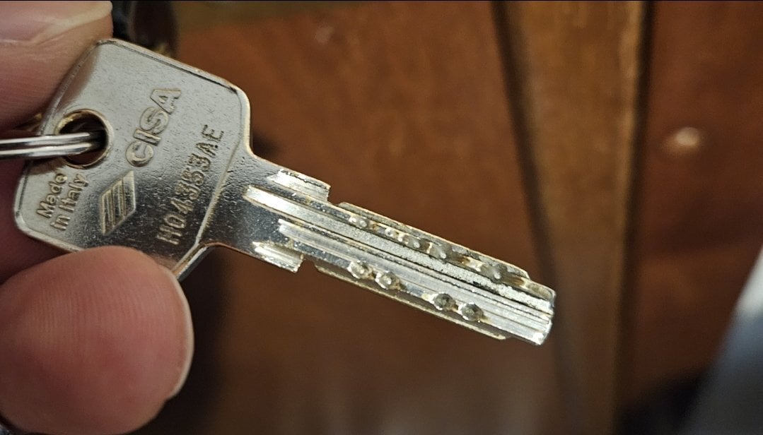

@mclein²² τέτοιο κλειδί σε κεντρική είσοδο πολυκατοικίας, το ανοίγουν εύκολα αν είναι κλειδωμένη η κλειδαριά ?
*Έγινε μια κλοπή πριν καιρό (άσχετη με αυτή που είχα γράψει) και υποτίθεται ο κλέφτης άνοιξε και την κεντρική είσοδο ενώ ήταν κλειδωμένη κ είχε αυτή την κλειδαριά.

Αν δεν κανω λαθος αυτο ειναι κλειδί απο κύλινδρο CISA Astral S. Ειναι ενας σχετικά παλαιος κύλινδρος, και ναι εχουν βγει διακριτικά εργαλεία για αυτον. Για να "χτυπήσουν" εκει και να ασχοληθούν, προφανώς θα ειχαν πληροφορίες οτι υπάρχει κατι αξιας για να παρουν απο το διαμέρισμα.

ναι παιζει αλλα οι περισσοτερες εισοδοι που ακουσα/ειδα οτι ανοιξαν και καλα τον αστραλ τελικα ειχαν ανοιχθει με ενα μεγαλο πλαστικο κατσαβιδι που δε στραβωνει καν το αλουμινιο / σιδερο.
και ολως τυχαιως δεν εχει ανοιχθει ουτε μια θωρακισμενη κλειδωμενη με αστραλ σε εισοδο πολυκατοικιας...ολο σε αλουμινοπορτες ειναι τα γεγονοτα...

Περίεργο γιατί αν είναι κλειδωμένη, θέλει αρκετά μπόσικα για να βρει εκείνα τα 7-10mm αλλά μάλλον έτσι γίνεται η δουλεια

υπαρχει κ μια τσιμπιδα που εχουν κατι αναβαθμισμενα αλανια, λειτουργει αναποδα κ ανοιγει στο μπαμ τα αλουμινια...

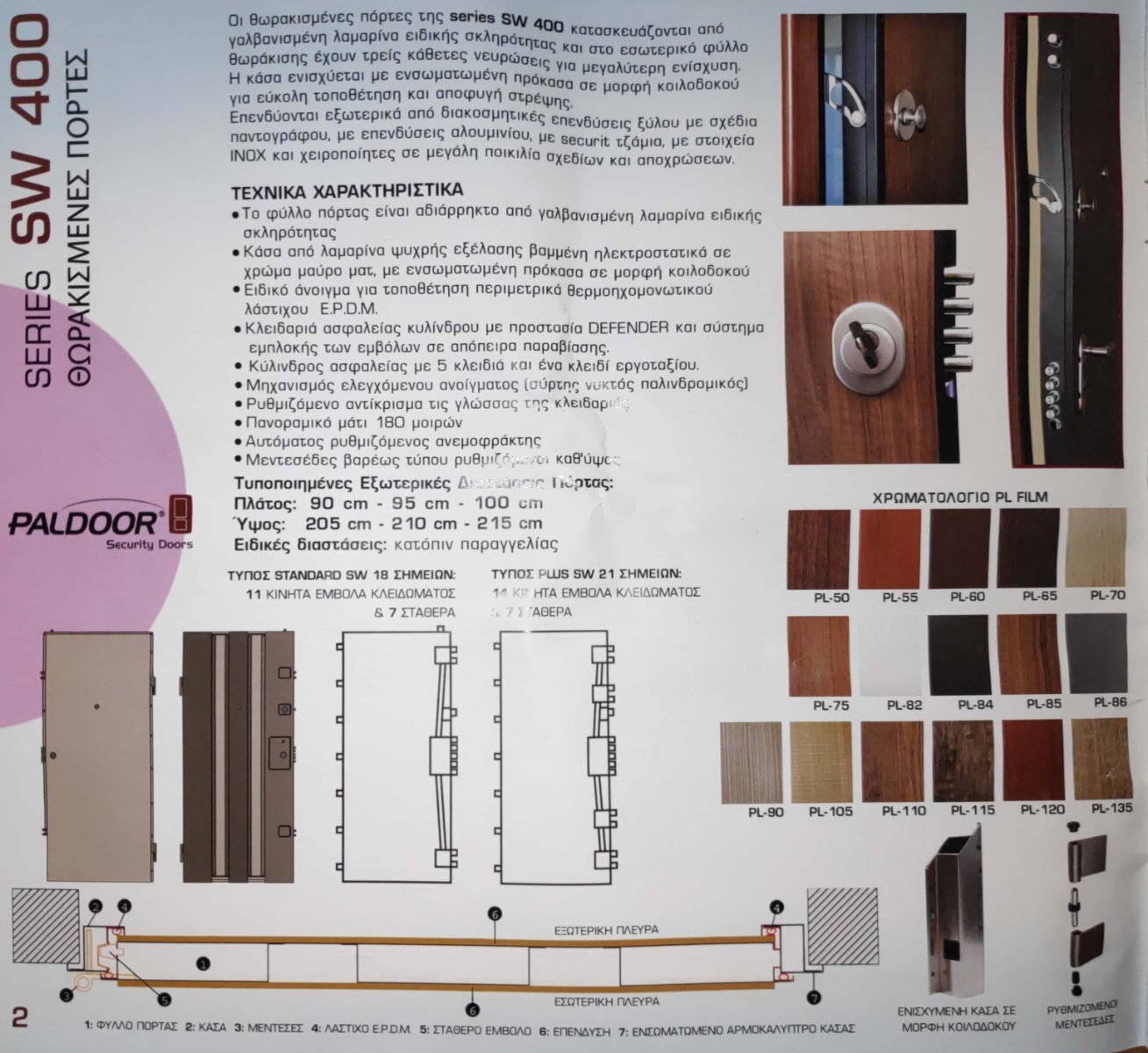

Καλησπέρα σε όλους! Μιας και είδα ότι υπάρχουν κάποιοι με γνώσεις επί του θέματος θα ήθελα μια γνώμη για τις πόρτες συγκεκριμένης εταιρείας που έχω πάρει προσφορά για κεντρική πόρτα διαμερίσματος. Αν ειναι οκ ή υστερούν τα χαρακτηριστικά και αν θα πρέπει να προσέξω κάτι παραπάνω κατά τη λήψη της τελικής απόφασης τοποθέτησης. Επισυνάπτω σχετικα χαρακτηριστικά του φυλλαδίου τους. Ευχαριστώ εκ των προτέρων.
