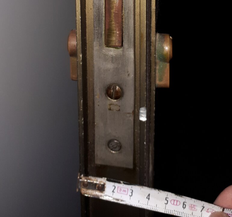

Θέλω να αλλάξω μια κλειδαριά στο εξοχικό σε πόρτα αλουμινίου, μπορείτε να μου προτείνετε λύσεις. Ευχαριστώ εκ τον προτέρων.
Έχε κατά νου κάτι. Ότι και να βάλεις σε αυτή την πόρτα, με ένα κατσαβίδι θα ανοίξει. Το αλουμίνιο δεν είναι σκληρό μέταλλο και η κλειδαριά δεν αποτελεί σοβαρή λύση.
Αν θες και μια διαφορετική άποψη, πιθανότατα η ζημιά που θα σου κάνουν με καλή κλειδαριά στην πόρτα θα σε αναγκάσει να αντικαταστήσεις ολόκληρη την πόρτα (που ίσως είναι ακριβή αν έχει καλούς συντελεστές μόνωσης). Με φθηνή κλειδαριά, ίσως περιορίσεις τη ζημιά. Σε κάθε περίπτωση θα μπουν όμως.

29 λεπτά πριν, ΠΑΛΑΒΟΥΡΗΣ είπε
κλειδαρια = κυλινδρος ;
Σε αυτη την αλουμινένια ποια ειναι η καλύτρη επιλογή αφαλού που μπορώ να βάλω (κοινόχρηστη, χρειάζομαι 20 κλειδιά)
Μελλοντικά θα αλλάξω και την κλειδαριά.
MAUER RED LINE ELITE 2 31-9 , μπορώ να βάλω;
