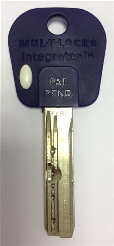

Καλησπέρα παιδιά εμενα μου ξεκλειδώσαν πριν μια βδομάδα κλειδαριά multi lock σαν κύριοι..μπήκαν μέσα τράβηξαν πορτα και φύγανε..καμια ιδεα;

Καλησπέρα.
1. Ποιο από τα παρακάτω είναι το κλειδί σου;
Spoiler
mul-t-lock-integrator-key-cutting_xlrg.j7x7-500x416.jpgmul-t-lock-classic-keys-3993.pngmultlock-interactive-plus-cylinder.jpglocks-25-261-29DLzjHHf8.jpg
2. Να ρωτήσω το "αυτονόητο"...ήταν κλειδωμένη η πόρτα;

μηπως η πορτα σου ειναι mul-t-lock σαν τις 2 παρακατω που ερχονταν ελλαδα το 90 ;

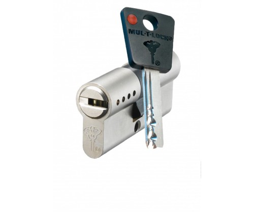

Το 3ο το μαυρο...Παρένθεση το interactive plus ειναι καλο;

Πλέον...καλούτσικος. Είναι οκ αλλά υπάρχουν και καλύτεροι στα 80~100€ που κάνει ο Interactive+.
Δες για AGB Scudo DCK ή EVVA ICS αν θες κάτι εκεί κοντά στα 100€.

Δηλαδή ξεκλειδώνει και ο interactive οπως ο αλλος; δυστυχώς δεν έμπαινε κατι αλλο και έβαλα αυτον..Επίσης στο άλλο σπιτι βάλαμε abus brabus..γνωμες;
@tararas Όχι, δεν ξεκλειδώνει το ίδιο εύκολα. Σαφώς είναι καλύτερος ο interactive+ που έβαλες. Απλά είναι σχετικά μικρή η αναβάθμιση. Ουσιαστικά έχει κινητό στοιχείο το κλειδί το καινούριο. Και ίσως μία μικρή διαφορά στα pins.
