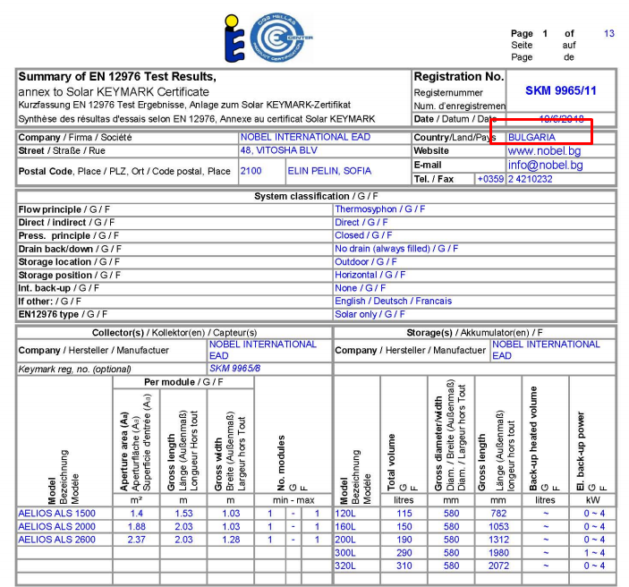

Nobel aelios έχω εδώ και 1,5 χρόνο χωρίς προβλήματα, έχουν κάνει οικονομία π.χ σωλήνες αλουμινίου στους συλλέκτες αντί για χαλκό.
Αυτός που έστειλες δεν νομίζω να είναι inox. Καλύτερα να πας σε κάτι πιο αξιόπιστο. Δες σε Nobel Classic.
3) Ότι μόνωση και να περάσεις θέλει βάψιμο μετά από πάνω για να κρατήσει, επιθεώρηση κάθε 2 χρόνια.
Στα λίτρα που ψάχνεις καλύτερα με δυο συλλέκτες για το χειμώνα και να σκεπάζεις τον ένα το καλοκαίρι.
Εγώ δεν ξαναρισκαρω με εταιρίες που έφυγαν από Ελλάδα για Βουλγαρία Σκόπια κτλ από την εμπειρία μου σχεδόν πάντα συνοδεύεται με πτώση ποιότητας κατασκευής, πρώτων υλών κτλ

Αφού δεν έχεις θέμα κόστους , για μένα πάρε Μαλτέζο . Το καλό μοντέλο , γιατί έχει βγάλει και κάτι φθηνά που είναι για πέταμα. Μακριά από νοβελ και ηλιοχαρα , εάν θες κοίτα και καλπακ .
48 λεπτά πριν, troi.g είπε
O Μαλτέζος glass θεωρείται καλός; Επειδή ψάχνομαι κι εγώ για αγορά
Σε τοποθετηση σε σκεπη με κλιση 15-20 μοιρες περιπου, τι απωλεια εχω; Να αυξησω το μεγεθος των συλλεκτων;
Τωρα υπαρχει 200l με 3τμ συλλεκτες.
Καλησπερα. Εχω μαλτεζο 30 ετων ηλιακο. Καθε 2-3 μηνες χαλαει ολο το υγρο το ροζ με νερο που του βαζω απο πανω και δεν ζεσταινει με τον ηλιο. Γιατι το κανει αυτο; Εχει χαλασει και θελει αλλαγη ή μπορω να κανω κατι αλλο;

Τη nobel την ειχε ο Ξυλινακης οπου την εχει παρει αλλος πλεον! Ηταν ο μοναδικος στην Ελλαδα που ειχε το μηχανημα για την κατασκευη πρεσαριστου κασωματος! Αξιοπιστια και αποδοση!
Στην αρχη εβγαζε  2 μοντελα τον classic και τον ακριβοτερο οπου ειναι μεχρι και τωρα ο Apollon! Με την κριση εβγαλε το οικονομικο μοντελο Aelios και λογω του ανταγωνισμου για να χαμηλωσει το κοστος το κατασκευαζε στην Βουλγαρια αλλα τα υπολοιπα 2 μοντελα τα εχει εδω Ελλαδα. Εγω ετσι το γνωριζα απο τοτε που πρωτοβγηκε ο aelios.
Στην πραξη επειδη εχουν βαλει αρκετοι τον αελιο ειναι απροβληματιστος και με καλη αποδοση! Μπορει να μην εχει το πρεσαριστο κασωμα εχει ομως καλο-ποιοτικο απορροφητη!!!
Πλεον με πρεσαριστο πουλανε κι αλλες εταιριες οπως mastersol,violaris,esolar. Ειναι μετρημενα κουκια γιατι αν κοιταξεις σε αλλη εταιρια "no name" θα σου βγει οσο ο nobel classic! Οποτε παιρνεις τον classic που ειναι δοκιμασμενος για την ποιοτητα του μποιλερ!!! Επισης ο classic συνοδευεται απο ποιοτικα εξαρτηματα οπως η καλη μονωση που κραταει για χρονια μποιλερ-συλλεκτη!!!  σωληνα μεταλλικο σπιραλ και οχι πλαστικο οπως στους περισσοτερους!!! και το καλο διαφανες αντιψυκτικο!!! Επισης εχει μονοκόμματη σιλικονουχα φλαντζα οπου για τα πρωτα εως και 8 χρονια δεν χρειαζεται αλλαγη!
Επειδη τα μαγαζια που κανουν καλες τιμες για τον νομπελ ειναι προς τα μερη σου αν θες στειλε μου πμ να σου πω για να παρεις προσφορα καλυτερης τιμης!
ΥΓ. Ποιοτητα Μαλτεζου πλεον δεν θα βρεις! Μονο το inox του εμεινε!!!
Προσωπικα εχω δει απο σχετικα καινουργια μοντελα του με υγρασιες στους συλλεκτες.. και να εχουν χαλασει τα λαστιχα του συλλεκτη! Ακομα κανουν πολλοι παραπονα στην αποδοση 160λ 2τμ!

Λογικό στην τιμή που τον πήρα δεν έχω παράπονο. Αν και ο χρόνος θα δείξει για την αξιοπιστία.

Ναι σωστα δεν ειναι. Δεν εχει inox η συγκεκριμένη μάρκα.

Κοίταγα και Calpac αλλά ο 200αρης του ο Μαρκ4 εχει καθαρά λίτρα 171 και δεν με φτάνουν για 4 άτομα.
Μαρεσει πολυ ο συλλεκτης του που ειναι 3τμ.

Αρα αν παω σε Nobel μονο classic με σωληνες χαλκου.. Μαλιστα.
