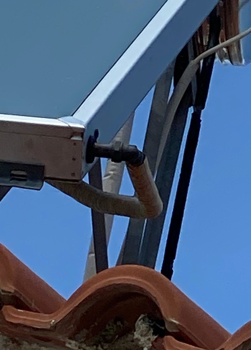

Στις 22/4/2021 στις 11:49 ΠΜ, HYDA είπε
Ανεβάζω εδώ φωτογραφία του εν λόγω ηλιακού.
Προσανατολισμός είναι εγγυημένα σωστός (+ ότι όλοι οι ηλιακοί στην περιοχή κοιτάνε στην ίδια κατεύθυνση).
Μοίρες συλλέκτη είναι σωστές (+ έκανα στο παρελθόν και δοκιμή με άλλες μοίρες μέσω ντιζών χωρίς διαφορά στην ουσία)
Το κύκλωμα του συλλέκτη ανοίχτηκε πέρσι το καλοκαίρι και πλύθηκε εσωτερικά (μήπως υπήρχε κάποια απόφραξη. Το νερό έτρεχε ελεύθερα. Καμία διαφορά)
Βλέπετε κάτι περίεργο στη φωτό?
κατι πρεπει να παιζει με την εισαγωγη του συλλεκτη ετσι οπως ειναι η σωληνα δεν φαινεται σωστη μηπως εχει 2 γωνιες απο την μερια του καθρεφτη?δεν φαινεται καλα και αυτη η αποτομη κλιση της σωληνας δεν μου αρεσει.

Στις 23/4/2021 στις 6:05 ΜΜ, predator77 είπε
Επισυνάπτω νέα φωτογραφία που φαίνεται πιο καλά η εισαγωγή του καθρέπτη. Δεν μου αρέσει αυτό που βλέπω - εσείς τι λέτε?
