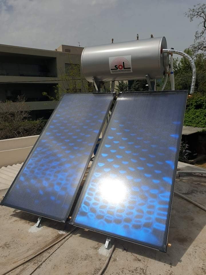

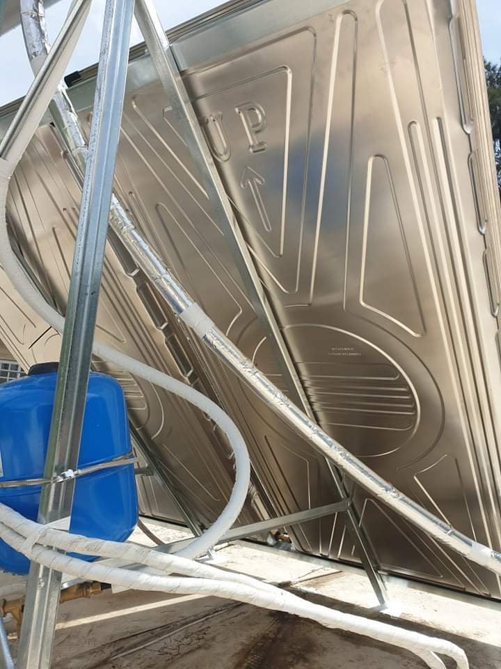

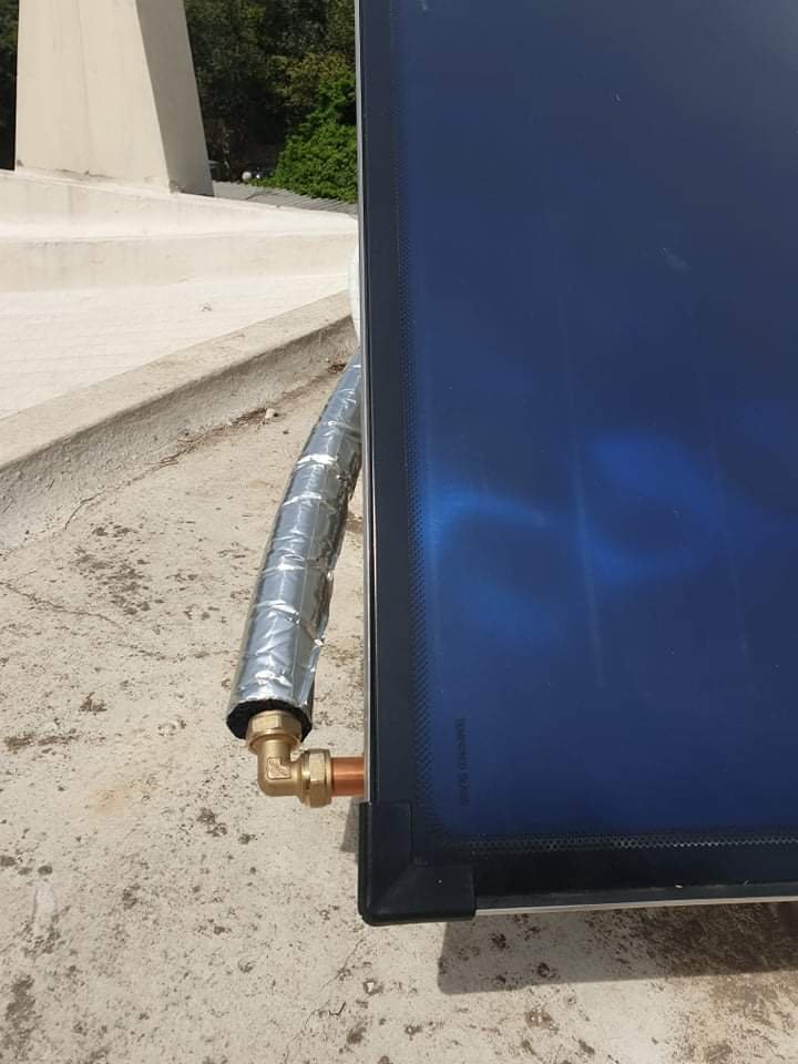

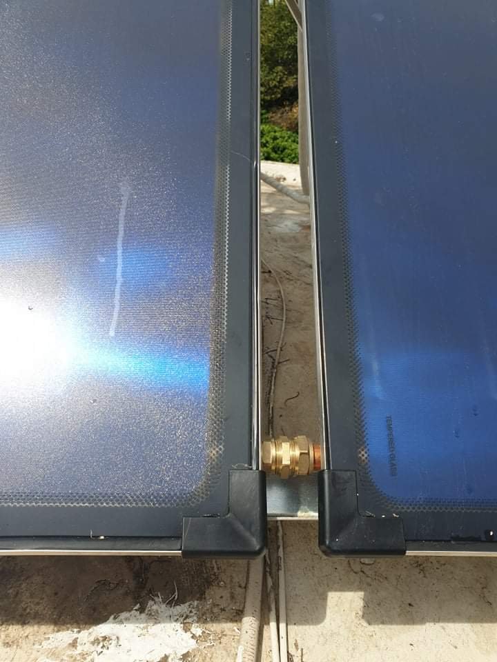

Τώρα μάλιστα μιλάμε.. τα συμπεράσματα δικά σας.. ιδού οι νέοι συλλέκτες.
Super! Τελικα σε αυτους μπαινει γομα..! Θα ηθελα σε 10-15μερες που θα εχεις μια ολοκληρωμενη εικονα.. να μας πεις την αποψη σου στην αποδοση!  Πρεπει να τον αφησεις να καψει το νερο για ν αρχιζει να δουλευει σωστα.. Βεβαια επειδη πλεον εχουμε δυνατη ακτινοβολια δεν ειναι κατι δυσκολο ν ανεβασει θερμοκρασιες..!
Τωρα το ποσο θα βολεψει τις αναγκες σας τον χειμωνα θα το δεις απο Νοεμβρη-Μαρτιο ή και μεχρι αρχες Απριλιου.
Για να ξερεις ποσο καλα αποδιδει πρεπει υπο καποιες συνθηκες να μετρας την θερμοκρασια νερου πριν και μετα απο μια ηλιοφανεια.  Με το δαχτυλο δεν μπορεις να καταλαβεις και πολλα μιας και απο τους 60β θεωρειται καυτο!
