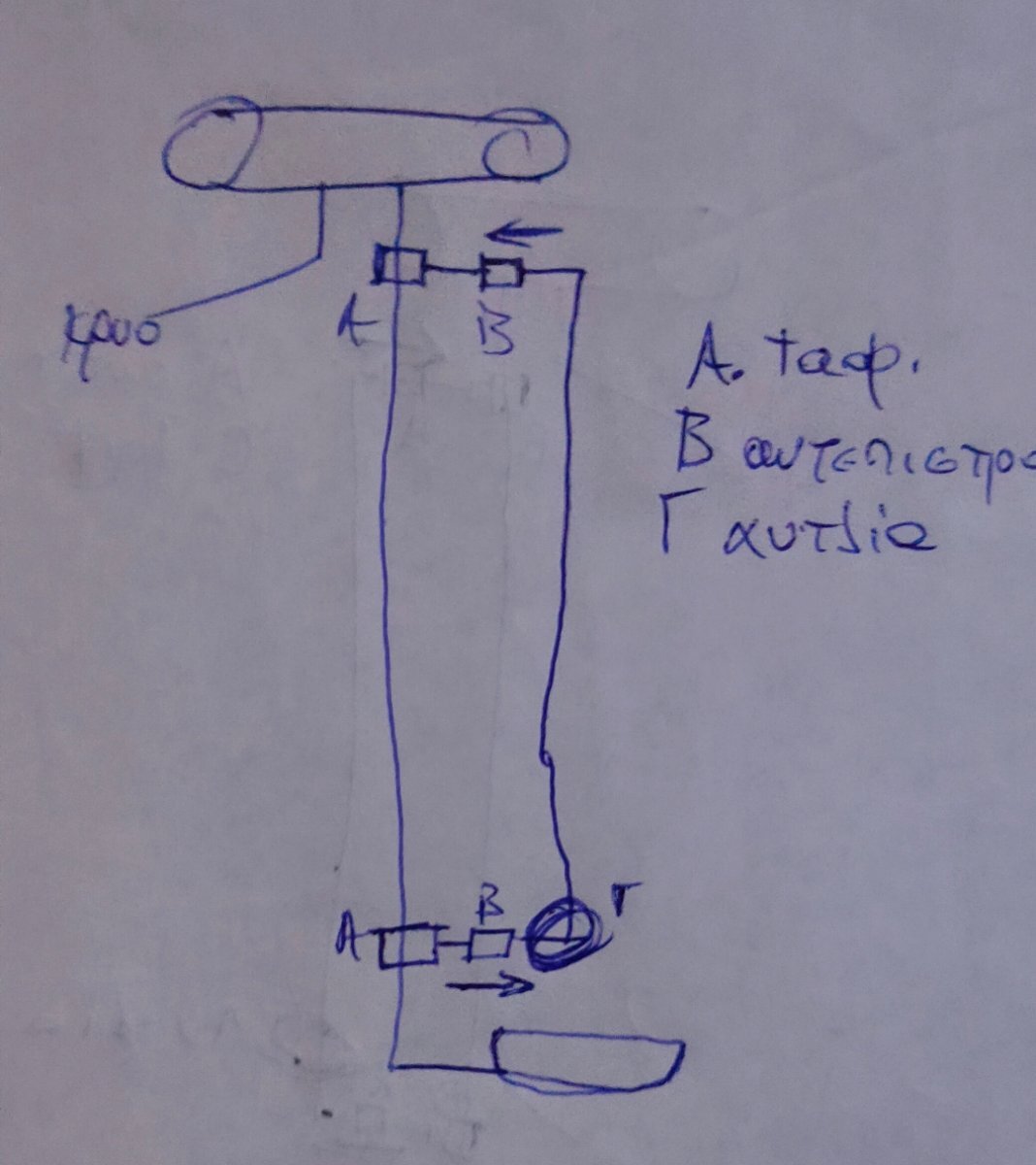

εαν υπαρχουν τα χρηματα καλο ειναι να μπει ανακυκλοφορητης ζεστου νερου οποτε να φερνει παντα ζεστο στην βρυση

Να σε ρωτησω εχεις καποιο σχεδιακι για το πως μπορεί να μπει ανακυκλοφορητης ζεστου σε ηλιακο;
23 λεπτά πριν, NikosKallithea είπε
δες εδω http://www.monachos.gr/forum/content.php/449-Ανακυκλοφορία-ζεστού-νερού-χρήσης
οπου Boiler = ηλιακος
27 λεπτά πριν, villasg είπε
Το εχω δει αυτο, αλλα βλεπω και μια τρίτη σωληνα που μπαινει στο μποιλερ, πραγμα που δεν υφίσταται στον ηλιακο, για αυτο ρώτησα
4 λεπτά πριν, troi.g είπε
Για να κάνεις ανακυκλοφορια χρειάζεσαι 3 σωληνες.
Ε ναι ρε παιδια αυτο λεω; γίνεται σε ηλιακο; προφανώς όχι ή θέλει καποιον αλλο ηλιακο με τις απαραίτητες προδιαγραφές
6 λεπτά πριν, NikosKallithea είπε
Εαν έχεις πρόσβαση να βάλεις μια επιπλέον σωλήνα μέχρι τον ηλιακό, τότε γίνεται. Εάν είναι να αγοράσεις ηλιακο , σαφώς και τον παίρνεις να έχει ανακυκλοφορια, τώρα αν έχεις ηλιακό και πάλι γίνεται, αλλά σου χαλάει λίγο πιο γρήγορα το ζεστό νερό. Εξυπακούεται ότι δεν αρκεί μόνο μια επιπλέον σωλήνα,  χρειάζεται καποιου ειδους αυτοματισμό, κυκλοφορητη κλπ.
2 λεπτά πριν, troi.g είπε
 Ναι οκ το ελυσα και χωρις τρεις σωλήνεςScreenshot_2022-05-04-17-29-33-23_7194b3f5412bb444ad6d49859dec017f.jpg.85499a70b4f41be2d6c0644309305902.jpg;
Τρεις σωλήνες εννοώ στον ηλιακό οκ
2 λεπτά πριν, NikosKallithea είπε
Αν ηταν ετσι θα ημασταν σουπερ.Μαλλον κατι δεν πάει καλά. Το ζεστό νερό που θα το βρισκει? Σε τρια-πεντε λεπτά που θα κλείσεις τη βρύση,  το νερό μέσα στη σωλήνα θα παγώσει. Μόλις ανοίξεις τη βρύση σου , θα περιμένεις να κατέβει το ζεστό από τον ηλιακό. Το μόνο που καταφέρνεις είναι να πληρώσεις κυκλοφορητη,εξαρτήματα, ρεύμα,  και το αποτέλεσμα σου θα είναι όπως ήταν και πριν από ολα αυτά.
Ναι εχεις δικο, ηταν μια γρήγορη σκέψη, η λυση ποια ειναι;
Αν ο β της ανοδου το εδινα στο κρυο;
Τι λες
27 λεπτά πριν, NikosKallithea είπε
Τι λες
Αφου ο ηλιακός είναι υφιστάμενος,  τοτε ναι , το β το δινεις στο κρυο ,(γι αυτό σου είπα ότι θα έχεις κάποια απώλεια στο ζεστό νερό ) κι έτσι προκύπτει η τρίτη σωλήνα. Τη σωλήνα της ανακυκλοφοριας να τη βάλεις όσο πιο κοντά γίνεται στην κατανάλωση, για να έχεις όσο γίνεται άμεσο νερό.

Χονδρικα η ανακυκλοφορια θελει :
κυκλοφορητής ανακυκλοφορίας* + πρόσθετη σωλήνωση 3η σωληνα ιδιο μηκος με τις αλλες + τριοδοδη +  κόστος μπουτόν, καλωδίων και γενικότερης εγκατάστασης + και μεταλλικά εξαρτήματα σύνδεσης
Εδω να λαβουμε υποψην οτι καλο θα ειναι να ειναι λιγο πιο μεγαλος ο ηλιακος επειδη με την ανακυκλοφορια επιστρεφει ποσοτητα κρυο στο καζανι του ζεστου κλπ κλπ
*Ο κυκλοφορητής μπαίνει στην είσοδο των σωλήνων του ηλιακού στο διαμέρισμα όποτε το νερό της ανακυκλοφορίας κυκλοφορεί μόνο στο κομμάτι από εκεί μέχρι τον ηλιακό
