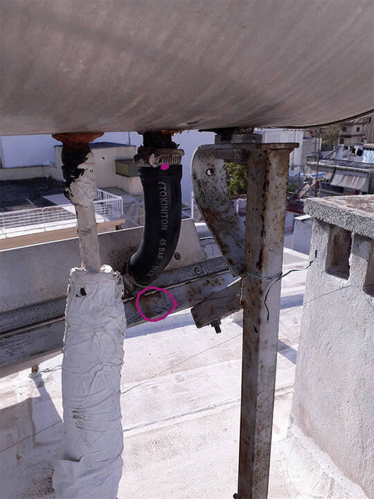

Καλησπέρα.Δεν ξέρω , αν πρέπει ν’ ανοίξω άλλο θέμα.Έχω βλάβη σ΄έναν ηλιακό   Stiebel  Eltron  160 λίτρων  20ετίας , τον οποίο συντηρώ τακτικά με σκέπασμα το καλοκαίρι σε περίπτωση απουσίας.Ποτέ δεν χρειάστηκε θερμικό υγρό πάνω από 200 -300 ml στην τριετία . Φέτος στα μέσα Ιουνίου σταμάτησε  να παράγει ΖΝΧ .Ο τεχνίτης που κάλεσα είπε ότι εξατμίστηκε θερμικό υγρό και έβαλε της επιλογής μου (προπυλενογλυκόλη), αλλά δεν εντόπισε διαρροή.Πήρε περίπου 6 lt.Κανένα πρόβλημα μέχρι πριν λίγες μέρες, οπότε πάλι δεν έκανε ζεστό νερό.Έψαξα μόνος μου. Ξήλωσα και τη μόνωση των αγωγών που συνδέουν  το  συλλέκτη με το δοχείο .Η μόνωση του ενός εσωτερικά  ήταν μούσκεμα και κάτω ακριβώς από το σφιγκτήρα υπήρχε μια πολύ μικρή τρύπα (την κάλυψα προσωρινά με   αυτοβουλκανιζόμενη ταινία)από την οποία έφευγε  θερμικό υγρό.Και φαίνεται πως αυτό στέγνωνε στο σκελετό του συλλέκτη και δεν φαινόταν η διαρροή.Το ζήτημα είναι ότι αυτό το εξάρτημα δεν το βρίσκω σε υδραυλικά είδη, για να το αντικαταστήσω ..Το εγχειρίδιο του ηλιακού το αναφέρει ως  «λάστιχο». Κάποιος που έχει εμπειρία θα μπορούσε να βοηθήσει ;Ευχαριστώ εκ των προτέρων.

Θα βρεις σε μαγαζί με υδραυλικά, απλά πρέπει να ξέρεις τη διατομή.

  όπως αναφέρθηκε παραπανω  θα πρέπει να μετρησης την εξωτρικη διάμετρο της σωλήνας γύρω στα 21mm πρέπει να είναι    λάστιχα υψηλής  αν και θα σου πρότεινα αν έχουν σπειρώματα οι σωλήνες να βάλεις  εύκαμπτο  ανοξείδωτο

Σας ευχαριστώ και τους δυο.Δεν ήξερα ότι ο συγκεκριμένος σωλήνας έχει αυτή την ονομασία.hp8 η περιφέρεια του σωλήνα είναι 12cm και από τα λίγα μαθηματικά που ξέρω η εξωτερική διάμετρος θα πρέπει να είναι  3,82  cm..΄ Οπως  και να  ΄χει ο συλλέκτης σκεπάστηκε και αύριο καιρού επιτρέποντος θα  αφαιρέσω το σωλήνα  και θα πάω επιτόπου.

Μόλις το βγάλεις θα μετρήσεις την εξωτερική διάμετρο της σιδεροσωληνας που μπαίνει το λάστιχο, επίσης να αλλαξεις και τους σφιγκτηρες , και να βάλεις βαρέως τύπου. Και αφού μπαίνεις σε αυτή τη διαδικασία , άλλαξε όλες τις σωλήνες.
Μου έλεγε ένας μάστορας ότι οι κολιέδες δεν πρέπει να σφίγγονται με κατσαβίδι, αλλά με σωληνωτό.
Δεν ξέρω αν είναι σωστό, αλλά του δούλευε
2 ώρες πριν, falis είπε
Πιθανόν να έχεις δίκιο καθ όσον εγώ δεν την είδα ποτέ Εκτίμηση εμπειρίας είπα Και αναφέρομαι στις σιδερένιες σωλήνες και όχι στο λάστιχο Φαντάζομαι και εσύ σ αυτές να αναφέρεσαι
