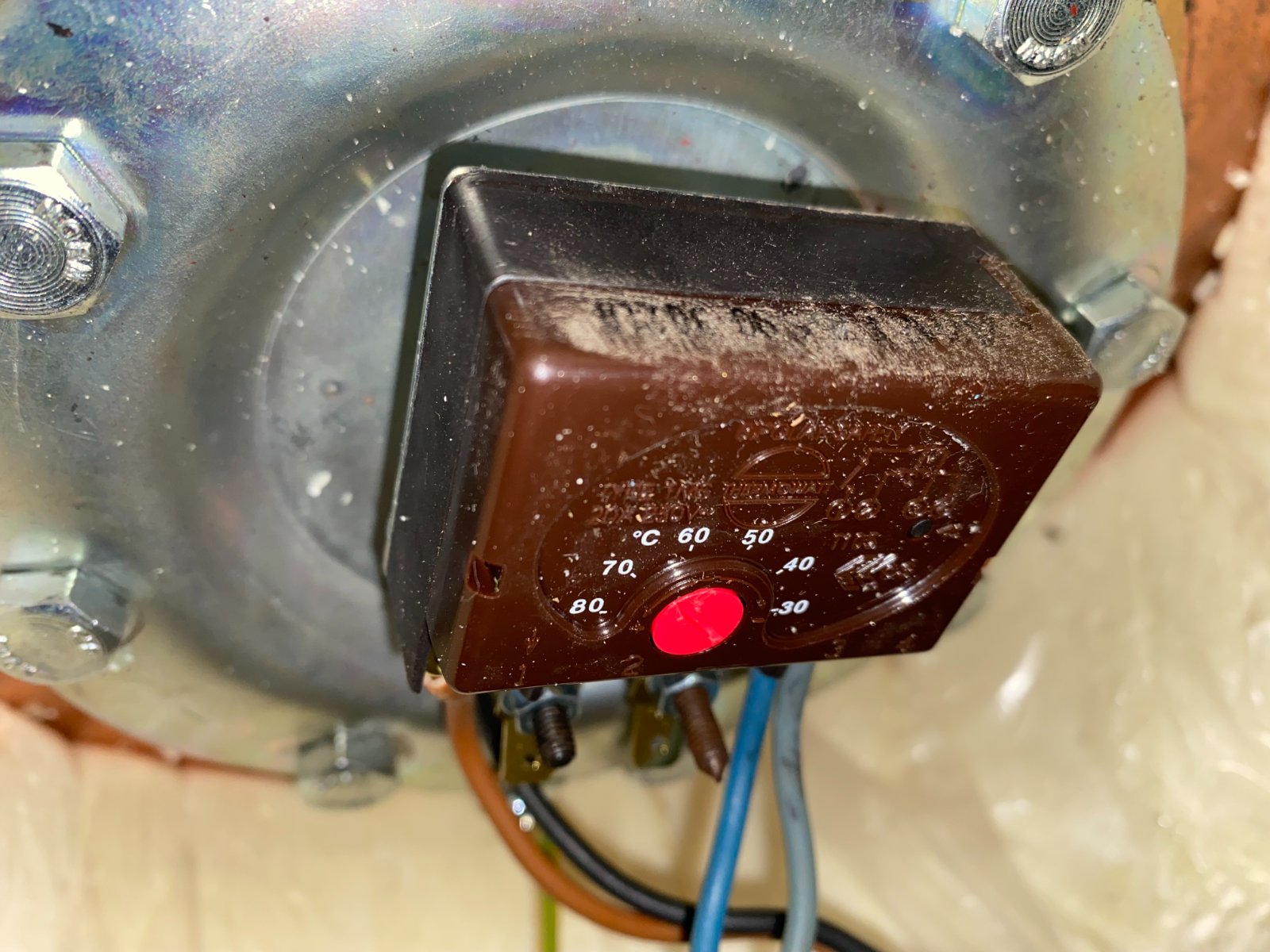

Στις 12/2/2023 στις 2:41 ΜΜ, jkoukos είπε
Είτε με χρήση αντίστασης με δύο κυάθια (αντί του ενός που έχουν για χρήση από τον θερμοστάτη)
Αυτό μπορώ να το ξεχωρίσω αν το έχει η αντίσταση που έχω τώρα;image.jpeg.3e1d9a89076007ecb51d7972a5605501.jpegimage.jpeg.f13c260c86458b3e1abef1a82313b48e.jpeg
3 ώρες πριν, geodimis είπε
Αφήνοντας τον αισθητήρα θερμοκρασίας απέξω, με αυτά τα 2 ρελέ ισχύος ράγας (1 και 2) είμαι οκ για απομακρυσμένο ON/OFF του ηλιακού μου;
Ναι, αν και λίγο ακριβό ο smart διακόπτης.
1 ώρα πριν, geodimis είπε
Αν αφαιρέσεις τον θερμοστάτη (το καφέ με τις θερμοκρασίες) θα σιγουρευτείς ότι έχει μία υποδοχή
Κυάθιο λέγεται η χάλκινη υποδοχή μέσα στην οποία μπαίνει η αντίσταση ο θερμοστάτης ή το αισθητήριο. Σε σένα (όπως και σε όλους μας), κατά 99,99% έχει μόνο ένα για την αντίσταση τον θερμοστάτη.spacer.png
