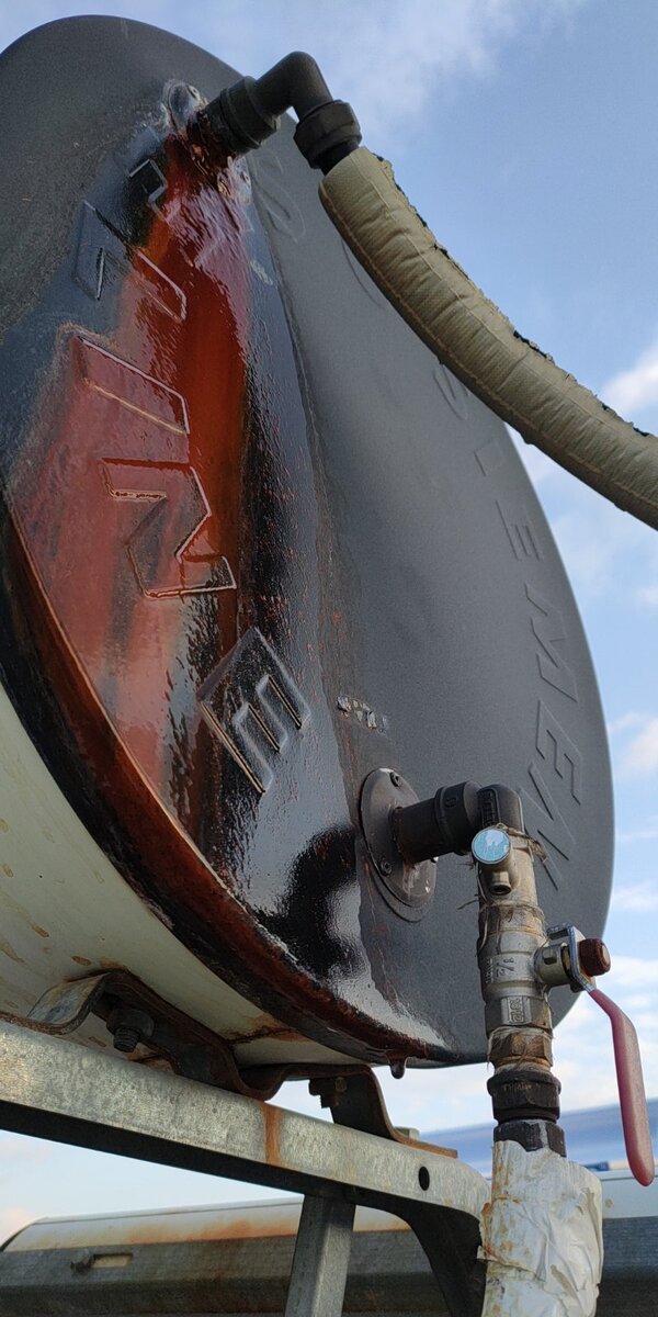

Επειδή τρύπησε και ο δικός μας ηλιακός, πώς σας φαίνεται η αγορά χάλκινου Sonne θερμοσίφωνα στα 1700€;
Επίσης, μπορούμε να κρατήσουμε τις πλάκες του παλιού υποθέτω, οι οποίες είναι 10ετιας.
Καλος ο χαλκινος αλλα ψαξε τι εγγυηση δινει πλεον η sonne για το χαλκο ( εχουν εξαφανισει τα 50 ετη που ελεγανα παλια )

Στην ιστοσελίδα γράφει "Απεριόριστη διάρκεια ζωής". Ο,τι κι αν σημαίνει αυτό για την εγγύηση. Θα πρέπει να ρωτήσω.
Ένα άλλο που μου είπαν είναι, επειδή η τρύπα είναι μικρή, μπορεί να κολληθεί με οξυγονοκόλληση. Ισχύει; Ή θα κρατήσει κανένα μήνα και θα ξανά τρυπήσει;

Όταν γράφει κάτι τέτοιο (το υπογραμμισμένο) από μόνο του δεν σε κάνει να αναρωτιέσαι για την ακρίβεια αυτών που διαβάζεις στην συγκεκριμένη ιστοσελίδα;
Ακόμα και αν στην όποια ερώτηση απαντήσουν "ναι, δεν εννοούμε αυτό αλλά...." πάλι δεν είναι κακό σε ένα καθαρά τεχνικό κομμάτι να αναφέρεται τέτοια ασάφεια (για να μην πω κάτι πιο βαρύ);

Ότι και να απαντήσουν το "απεριόριστη διάρκεια ζωής" προφανώς δεν ισχύει (δεν υπάρχει το όποιο προϊόν που να ισχύει κάτι τέτοιο) και σε μία ευνομούμενη αγορά θα έπρεπε ήδη να έχει επισημανθεί από τις αρμόδιες αρχές και η εταιρία θα έπρεπε να υποχρεωθεί να το αποσύρει, αν όχι να μπει και κάποιο πρόστιμο (κατά τη γνώμη μου πάντα όλα αυτά).
Βέβαια θυμάμαι από παλιά ότι η διαφήμιση των χάλκινων ηλιακών πάντα είχε μία δόση υπερβολής κι εκτός πραγματικότητας υποσχέσεις περί μακροβιότητας και εγγύησης
Μόλις μίλησα με τον υδραυλικό μου, τον οποίο εμπιστεύομαι, και μου είπε ότι η S____e δίνει 15 χρόνια γραπτή εγγύηση αλλά σου δίνει 50 χρόνια ουσιαστική.
Τα 15 προκύπτουν από την επιτροπή ανταγωνισμού.
