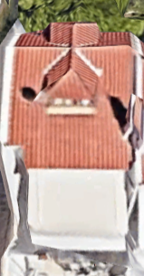

Καλησπέρα στην παρέα, θα ήθελα τα φώτα σας σχετικά με την επιλογή 200αρη ηλιακού για τοποθέτηση σε κεραμοσκεπή στο παρακάτω σπίτι το οποίο βρίσκεται στα βόρια προάστια της Αττικής.
Ο Νότος βρίσκεται στο κάτω μέρος της φωτογραφίας.
Ευχαριστώ πολύ εκ των προτέρων.
21 λεπτά πριν, assos01 είπε
τι ακριβώς θέλεις να μάθεις Ούτως η άλλως θα μπει από συνεργείο Αυτοί θα πρέπει να κάνουν αυτοψία και να σου πουν
Αρχικά θα πρέπει να κάνω την επιλογή του μοντέλου που θα βάλω.
Έχω χάσει επεισόδια, καθώς η τελευταία φορά που έβαλα ηλιακό ήταν πανω από 5 χρόνια.
Επίσης δεν έχω προηγούμενη εμπειρία με τοποθέτηση σε κεραμοσκεπή.
45 λεπτά πριν, assos01 είπε
οκ Αποφάσισε κοιτώντας εγγύηση - χαρακτηριστικα απόδοσης και ποιστοποιησεις  γιατί άμα πει ο καθένας την γνώμη του δεν θα αγοράσεις ποτέ
52 λεπτά πριν, assos01 είπε
γιαυτό είπα παραπάνω το συνεργείο να δει και να αποφασίσετε Δες κάνα βίντεο

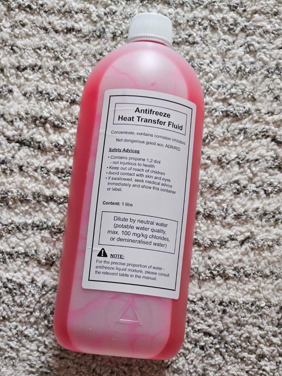

Έχω Nobel Classic 200L με 4m2 συλλεκτων.
Λέω να αλλάξω υγρό κλειστού κυκλώματος. Πήρα λοιπόν το set συντήρησης. 3 ερωτήσεις για όποιον έχει ιδέα σε κάποια από αυτές.
1) Το υγρό κλειστού κυκλώματος είναι όντως περίπου 3.5λ μόνο?
2) να βάλω 1 λίτρο αντιψυκτικο και 2.5λ απιονισμένο νερό? Ή μήπως η αναλογία θα έπρεπε να είναι μικρότερη πχ 0.5λ αντιψυκτικο και 3λ απιονισμένο?
3) Αν θέλω να βάλω κ ένα δοχείο διαστολής στο κλειστό κύκλωμα, πρέπει να προσέξω το υλικό του για να μην γίνει ηλεκτρολυτικη διάβρωση?!  Πχ αυτό https://www.skroutz.gr/s/49744507/T-Fittings-3202-Docheio-Diastolis-Iliakou-Katheto-0-9lt.html?utm_source=android&utm_campaign=skroutz_share
20 λεπτά πριν, sphinxgr είπε
Είναι και η χωρητικότητα του κλειστού στο καζάνι, υπολόγισε όλο το κλειστό να πάρει καμιά 12-15 λίτρα συνολικά.., αν είσαι στην Αθήνα, άδειασε το 1 λίτρο αντιπαγωτικού σε 12-15 λίτρα νερό (κράτα το υπόλοιπο σε ένα μπετόνι για συμπλήρωμα), ανακάτεψε το καλά και σιγά-σιγά γέμισε το κλειστό, αφού πέσει ο ήλιος το βράδυ ή να έχεις καλύψει τους συλλέκτες (να είναι κρύοι), να φανταστώ πως πριν θα αδειάσεις και ξεπλύνεις (όσο μπορείς) το κλειστό ε; η αναλογία είναι περίπου 10% στους περισσότερους κατασκευαστές, και λιγότερο να πας, στην Αττική δεν θα έχεις θέμα..
