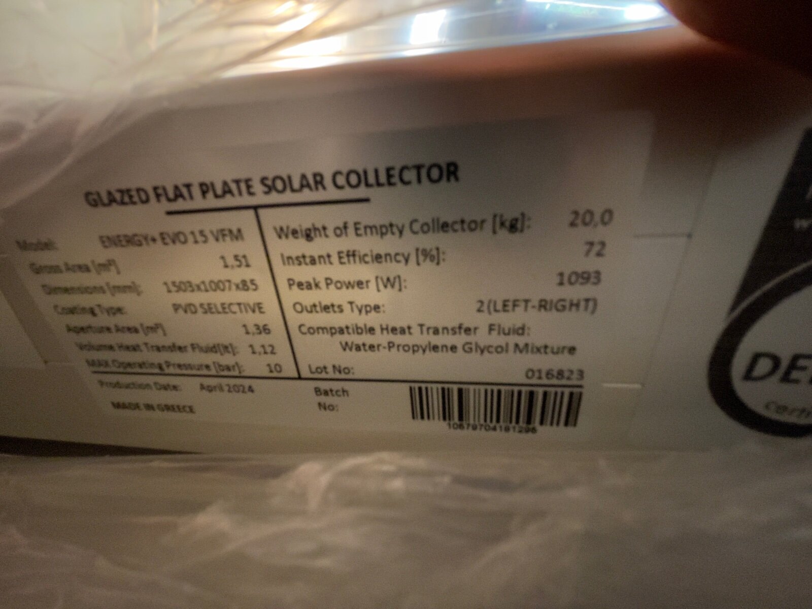

Καλησπέρα, ηρθε ο ηλιακος του Βιολάρη με τους 2 συλλέκτες. Θα ήθελα να ρωτήσω για την απόδοση των συλλεκτών. Πάνω στο ταμπελάκι γράφει 72%.
1. Οι navi τι απόδοση έχουν, έχει κάποιος να μας δείξει το ταμπελάκι;
2. Το empty collector που λέει 20 κιλά τι είναι; Η χωρητικότητα του κλειστού κυκλώματος;
Spoiler
Επεξ/σία από _^ThEo^_
12 λεπτά πριν, _^ThEo^_ είπε
  Απόκρυψη περιεχομένων
Τα 20kg είναι το βάρος του συλλέκτη άδειου (όπως σου παραδόθηκε δηλαδή, χωρίς να έχει μέσα υγρά)
