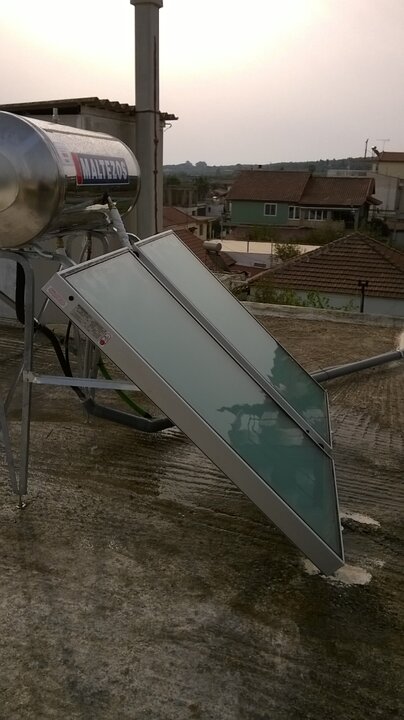

Καλησπέρα. Τι ηλιακό έχετε βάλει?
Μαλτέζος inox160 με 1X1.5τ.μ X2 =3τ.μ το καλοκαίρι ο ένας συλλέκτης καλυμμένος και το νερό βράζει
16 λεπτά πριν, adsl2+ είπε
Το καλοκαιρι κ με μισο τετραγωνικο βραζει. Το θεμα ειναι το χειμωνα οπου το βραδυ προλαβαινει παγωνει κ το πρωι ακομα κ ηλιοφανεια να εχει δεν προλαβαινει να στο ζεστανει.
2 ώρες πριν, Ppd είπε
Ο ηλιακός μπήκε στη Κυλλήνη τον Ιούλιο και λειτουργεί άψογα ,τον Χειμώνα φάνηκε η αξία των δυο συλλεκτών 3τμ ,τώρα είναι σκεπασμένοι 30 ήμερες .
32 λεπτά πριν, adsl2+ είπε
Ισως αυτο το τετραγωνικο που εχεις παραπανω να κανει την διαφορα. Δεν ξερω...
