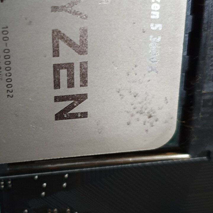

Εκεί που υπάρχει το θεμα με της θερμοκρασίες,  δηλαδή πάνω δεξιά στο καπάκι του cpu και γενικά στην δεξιά του πλευρά , ξεβαψε.. Με την πάστα δεν είδα κάτι περίεργο, ομοιόμορφα ήταν απλωμένη. 20190821_100602.jpg.7bd9d9281e76390846fd42249a20f1f5.jpg

3 ώρες πριν, nikpoth είπε
Wtf?
12 λεπτά πριν, akoinonitos είπε
Wtf?
 Μας πη@@@ξαν με αυτες τις θερμοκρασίες. Πως γινεται τωρα και σε gaming εχεις 60 βαθμους που ειναι και κατώτερο του φυσιολογικού και δεν μπορούν να φτιάξουν τις θερμοκρασίες στο idle δεν το πολυκαταλαβαινω εγω τουλάχιστον.

4 ώρες πριν, nikpoth είπε
Αυτο εγω το βλεπω απλα τραγικο να συμβαινει σε τοσο λιγο καιρο που δουλευει ο επεξεργαστης.
15 λεπτά πριν, soctap είπε
Και ειμαστε σιγουροι οτι δεν κοβουν κατι απο το razen master με τοσο ντορο που εχει γινει τοσο καιρο...; Το Hwinfo εκανε μου φαινεται update για την υποστηριξη των 3000
Και εγώ την ίδια αίσθηση έχω. Η μόνη θερμοκρασία που συμφωνεί με το ryzen master είναι η θερμοκρασία που έχω στο bios
