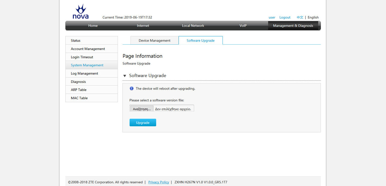

Στο διπλανό tab για την αναβάθμιση, τι επιλογές δίνει;
Επεξ/σία από jkoukos
αν ψαχνουμε ακομα το ap isolation να  πω οτι δεν υπαρχει στο παρον firmware στο User view παρα μονο στο Root.
....in the next firmware.......
