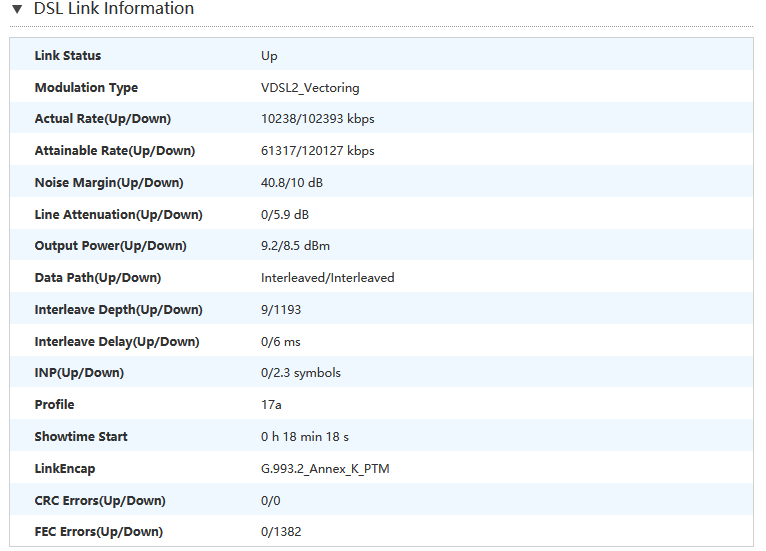

Mankon7 Δημοσ. 28 Σεπτεμβρίου 2020 Δημοσ. 28 Σεπτεμβρίου 2020 Πως βλέπετε τα δικά μου στατιστικά στοιχεία της γραμμής;; Αξίζει η αναβάθμιση σε 100αρα;

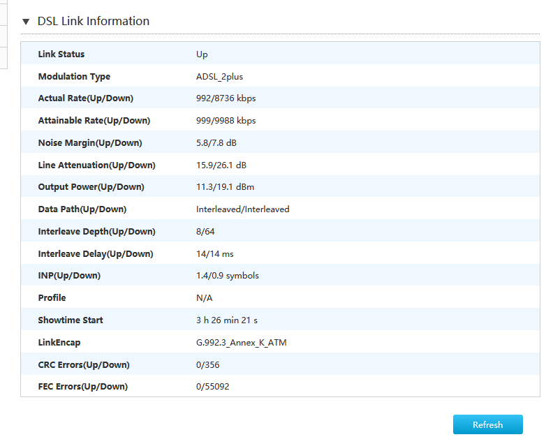

Voliminal Δημοσ. 28 Σεπτεμβρίου 2020 Δημοσ. 28 Σεπτεμβρίου 2020 Τελικά μου ήρθε το 288Α. Ακόμη είμαι σε adsl όμως. Παίδες, εδώ και καιρό είχα σχεδόν ανά 5 λεπτα αποσυνδέσεις. Κάποιες φορές μπορεί να έμενε οκ η γραμμή και για καμια ώρα, αλλά γενικά οι αποσυνδέσεις συμβαίνουν συνεχώς. Τώρα με το νέο router δεν βλέπω κάποια βελτίωση. Το είπα στην τηλ. εξυπηρέτηση και μου είπαν ότι όταν γυρίσει σε vdsl δεν θα έχω. Επειδή δεν είμαι και σίγουρος για αυτό, έχετε προτάσεις στο τι να ψάξω μπας και το φτιάξω;
HateMe Δημοσ. 28 Σεπτεμβρίου 2020 Δημοσ. 28 Σεπτεμβρίου 2020 6 ώρες πριν, MetroStar είπε Καλησπέρα, ενδιαφέρομαι να αναβαθμίσω την ADSL σύνδεση μου σε VDSL 100. Θα ήθελα να ρωτήσω: -Ποιες καμπίνες χρησιμοποιεί η Nova; Από ότι είδα στον χάρτη, κοντά στο σπίτι μου έχω δύο καμπίνες VDSL του ΟΤΕ (από μία στα δύο διπλανά τετράγωνα), αλλά μπορούσα να βρω κάπου καμπίνες Nova. Από τη σελίδα του ΟΤΕ σε έλεγχο διαθεσιμότητας μου έλεγε ότι μπορώ να βάλω μεχρι Cosmote 50, ενώ στης Nova μου έλεγε 100. Δεν είναι λίγο περίεργο αυτό; Επίσης το ADSL μου είναι τραγικό, πιάνω μέχρι 7. Θα έχω σημαντική διαφορά; -Έχει κανείς Nova 100 στην περιοχή της Νέας Κρήνης Καλαμαριάς να μου πει εντυπώσεις; -Πόσο καιρό παίρνει να γίνει η αναβάθμιση; -Προτείνετε να αγοράσω άλλο modem ή να πάρω αυτό που δίνει η Nova; Ευχαριστώ πολύ! Δεν έχει δικές της καμπίνες η Nova. Η Nova είναι κάτι σαν "leacher" παίρνει από καμπίνες άλλων, πχ OTE, Vodafone, Wind. 1 ώρα πριν, Voliminal είπε Τελικά μου ήρθε το 288Α. Ακόμη είμαι σε adsl όμως. Παίδες, εδώ και καιρό είχα σχεδόν ανά 5 λεπτα αποσυνδέσεις. Κάποιες φορές μπορεί να έμενε οκ η γραμμή και για καμια ώρα, αλλά γενικά οι αποσυνδέσεις συμβαίνουν συνεχώς. Τώρα με το νέο router δεν βλέπω κάποια βελτίωση. Το είπα στην τηλ. εξυπηρέτηση και μου είπαν ότι όταν γυρίσει σε vdsl δεν θα έχω. Επειδή δεν είμαι και σίγουρος για αυτό, έχετε προτάσεις στο τι να ψάξω μπας και το φτιάξω; Έχεις ελέγξει εσωτερική καλωδίωση; Έχεις αλλάξει σπλίτερ κλπ; Άφησες το ρούτερ μόνο του στην κεντρική με άλλο τηλ καλώδιο; Είναι πράγματα που σίγουρα θα σου έχουν πει απ την τηλ εξυπηρέτηση. Όταν σου έκαναν μετρήσεις στην γραμμή, εντόπισαν κάποιο βραχυκύκλωμα η όχι ;
Voliminal Δημοσ. 28 Σεπτεμβρίου 2020 Δημοσ. 28 Σεπτεμβρίου 2020 (επεξεργασμένο) 3 ώρες πριν, HateMe είπε Έχεις ελέγξει εσωτερική καλωδίωση; Έχεις αλλάξει σπλίτερ κλπ; Άφησες το ρούτερ μόνο του στην κεντρική με άλλο τηλ καλώδιο; Είναι πράγματα που σίγουρα θα σου έχουν πει απ την τηλ εξυπηρέτηση. Όταν σου έκαναν μετρήσεις στην γραμμή, εντόπισαν κάποιο βραχυκύκλωμα η όχι ; Κάρφωσα το ρουτερ πάνω σε μια πριζα χωρίς σπλιτερ κλπ, τώρα αυτό που δεν ξέρω αν ειναι όντως η κεντρική ή όχι, μετακόμισα πρόσφατα εδώ. Υπάρχει τρόπος να καταλάβω ποια είναι; Δεν ασχολήθκαν καθόλου μιας και μου είπαν να περιμένω να ενεργοποιηθεί το vdsl. Παραθέτω και μια φώτο, τώρα ας πούμε έχω uptime χωρίς αποσύνδεση 3+ ώρες Edit: Είχα κάνει μλκία, στην κεντρική πρίζα είχα βάλει τηλέφωνο σκέτο, και κάθε φορά που το σήκωνες έριχνε το νετ. Τώρα του έβαλα ένα splitter πριν και όλα καλά Επεξ/σία 29 Σεπτεμβρίου 2020 από Voliminal
HateMe Δημοσ. 29 Σεπτεμβρίου 2020 Δημοσ. 29 Σεπτεμβρίου 2020 3 ώρες πριν, Voliminal είπε Κάρφωσα το ρουτερ πάνω σε μια πριζα χωρίς σπλιτερ κλπ, τώρα αυτό που δεν ξέρω αν ειναι όντως η κεντρική ή όχι, μετακόμισα πρόσφατα εδώ. Υπάρχει τρόπος να καταλάβω ποια είναι; Δεν ασχολήθκαν καθόλου μιας και μου είπαν να περιμένω να ενεργοποιηθεί το vdsl. Παραθέτω και μια φώτο, τώρα ας πούμε έχω uptime χωρίς αποσύνδεση 3+ ώρες Edit: Είχα κάνει μλκία, στην κεντρική πρίζα είχα βάλει τηλέφωνο σκέτο, και κάθε φορά που το σήκωνες έριχνε το νετ. Τώρα του έβαλα ένα splitter πριν και όλα καλά Μια χαρά. Η κεντρική είναι αυτή που είναι κοντά στην εξώπορτα (συνήθως)

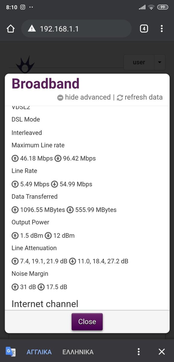

user3650 Δημοσ. 23 Απριλίου 2021 Δημοσ. 23 Απριλίου 2021 Καλησπέρα σε όλους σήμερα δέχτηκα προσφορά από την nova να πάω από την 50αρα σε 100αρα οπτική στην καμπίνα όπως χαρακτηριστικά μου είπε Ενεργοποιήθηκε μετα από λίγες ώρες και αυτά βλέπω στο ρούτερ μου που είναι το MediaAccess TG788vn v2. δυστυχώς δεν μου δείχνει το πραγματικό που δείχνουν άλλα ρούτερ και δεν μπορώ να το βρω κάπου στις ρυθμίσεις αν υπάρχει. Όταν τους είπα στο τηλ ότι είναι παλιό το ρούτερ μου είπαν ότι μια χαρά είναι και δεν εχει πρόβλημα. Στα speed test στην καλύτερη έχω ping 25 και στην καλύτερη με ethernet να πιάνω σε κάποιες σπάνιες περιπτώσεις 80-90 down. στο wifi του είμαι στο 30-40 down και πραγματικά αναρωτιέμαι γιατί να έχω 100αρα όταν το ρουτερ δεν μπορεί να δώσει στο wifi ουτε 50. Αν αυτό το δεχόμουν για όταν ειχα 50αρα δεν μπορώ να το δεχτώ τώρα με την 100αρα. Έχω ψιλοαπογοητευτεί ενώ με την 50 ένιωθα ότι έπαιρνα το μέγιστο εδώ δεν το νιώθω. Τι με συμβουλεύετε ;
