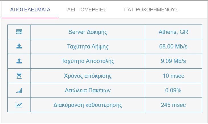

Chaos KinG Δημοσ. 27 Φεβρουαρίου 2022 Δημοσ. 27 Φεβρουαρίου 2022 (επεξεργασμένο) σημερα το πρωι εκανα ξανα το πριζακι δεν αλλαξε κατι ειναι παλι στις ιδια ταχυτητες. Το πριζακι το ειχα αλλαξει θα βρω το παλιο μπας και ειναι το πριζακι γιατι το καλώδιο ειναι μεσα στην πολυκατοικια και ανεβαινει απο την σκαλα δεν εχει καποιος θεμα δλδ Επεξ/σία 27 Φεβρουαρίου 2022 από Chaos KinG

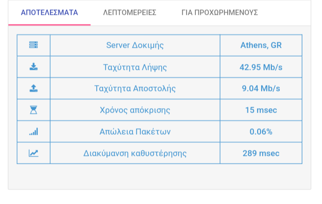

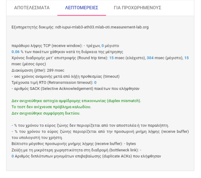

OutLawGr Δημοσ. 28 Φεβρουαρίου 2022 Δημοσ. 28 Φεβρουαρίου 2022 (επεξεργασμένο) Nova VDSL 100 κι εγώ, είπα να μην ανοίξω άλλο thread, αν έκανα λάθος ας το διαγράψει κάποιος moderator γιατί τέτοια διαφορά ρε παιδιά στην ταχύτητα; το μόντεμ της Huawei έχω, απευθείας στην πρίζα και ένα τηλέφωνο συνδεδεμένο πάνω στο μόντεμ Επεξ/σία 1 Μαρτίου 2022 από OutLawGr

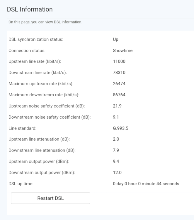

Kthulhou Δημοσ. 28 Φεβρουαρίου 2022 Δημοσ. 28 Φεβρουαρίου 2022 τεστ ταχύτητας (πρέπει) να κάνεις με καλώδιο ethernet. τα ασύρματα έχουν απώλειες, ανάλογα κ με τις συχνότητες, 2.4GHz, 5GHz, κλπ κλπ Link Status Up Modulation Type VDSL2_Vectoring Actual Rate(Up/Down) 11255/111776 kbps Attainable Rate(Up/Down) 48290/129020 kbps Noise Margin(Up/Down) 34.5/5.1 dB Line Attenuation(Up/Down) 7/6.1 dB Output Power(Up/Down) 9.4/14.4 dBm Data Path(Up/Down) Fast/Interleaved Interleave Depth(Up/Down) 1/8 Interleave Delay(Up/Down) 0/0 ms INP(Up/Down) 4/4 symbols Profile 17a Showtime Start 589 h 48 min 40 s LinkEncap G.993.2_Annex_K_PTM CRC Errors(Up/Down) 0/869 FEC Errors(Up/Down) 0/28833
OutLawGr Δημοσ. 1 Μαρτίου 2022 Δημοσ. 1 Μαρτίου 2022 ναι έχεις δίκιο, αλλά και με καλώδιο έχω πάλι αρκετή διαφορά με τις τιμές που βλέπει το μόντεμ/ρούτερ τι μπορεί να φταίει?
nautikoslg Δημοσ. 1 Μαρτίου 2022 Δημοσ. 1 Μαρτίου 2022 (επεξεργασμένο) Εγω που ειχα θεμα με το συγχρονισμο σε χαμηλες ταχυτητες σε 100αρα γραμμη και με ethernet συνδεση στο desktop, καταληξαμε οτι η συνδεσμολογια του κτηριου απο τον κατανεμητη ως την πριζα(σε πολυκατοικια) ήταν παλαιου τυπου που δημιουργουσε βραχυκυκλωμα στη γραμμη(απο κατανεμητη κλειδωνα στα 99,99 και απο μεσα στα 68-70), και ετσι αποφασισα να τραβηξω κατευθειαν καλωδιο UTP απο τον κατανεμητη(νεα γραμμη ουσιαστικα που ακυρωσε ολο το υπαρχον δικτυο στο διαμερισμα) .Αποτελεσμα? Κλειδωμα 99.999 Mb/s πλεον και κανενα απολυτως θεμα Επεξ/σία 1 Μαρτίου 2022 από nautikoslg 1
Chaos KinG Δημοσ. 1 Μαρτίου 2022 Δημοσ. 1 Μαρτίου 2022 (επεξεργασμένο) Εμενα ηταν παλι απο εξω το θεμα τελικα, ελενξα το πριζακι, ενταξει μου έξυσε ο τεχνικος της επαφες κατω που ειχα οξειδωθει ολα απο το 70 που ειναι η οικοδομη και εχουμε σημα καμπανα ξανα σκεφτομαι οταν συνδεσουν τις ινες και βαλουν το νεο κουτι ισως κανω κατι με οπτικες ινες και μετατροπεα το εχει κανει κανεις ? δεν το εχω ψαξει γιατι η nova δεν αναλαμβανει δεν εχουν fttp μονο στην νεα σμηρνη οποτε το βαζεις μονος ? Απο οτι βλεπω τα media converter βγαζουν utp οχι απλο καλωδιο τηλεφωνου. τι παιζει με αυτο θα εχω τηλεφωνο αν το ethernet απο το converter το καρφωσω στο wan απο πισω ? Επεξ/σία 1 Μαρτίου 2022 από Chaos KinG
Chaos KinG Δημοσ. 3 Μαρτίου 2022 Δημοσ. 3 Μαρτίου 2022 (επεξεργασμένο) Το εψαξα αυτο με την οπτικη ινα δεν ειναι τιποτα αν βαλουν κουτι στην οικοδομη κουμπωνεις ινα την περνας απο ενα σωληνα ειναι ασφαλης ενα media converter 20-120€ οτι θελει ο καθενας και το κουμπωνεις το WAN το γραφει και το manual της nova καλη φαση. Το ερωτημα μου. Ο οτε περναει οπτικες ινες, 2 μερες τωρα κανουν συνδεσεις. Τα κουτια κατω στις πολυκατοικιες θα τα αλλαξουν ή μονο οσοι εχουν προγραμματα fiber στον οτε θα μπουν στον κοπο να τους αλλαξουν το κουτι στην πολυκατοικια και ολοι οι αλλοι θα εχουμε οξειδωμενες επαφε ? *απο τοτε που μου εξυσαν τις επαφες κατω στο κουτι να πω οτι εχω φουλ ταχυτητα οταν αποσυνδεεται και επανερχεται και δεν συγχρονιζει καθε φορα με αλλη ταχυτητα και οι αποσυνδεσεις μειώθηκαν αρκετα 3-4 την ημερα αν εχει. Οταν εκανε αποσυνδεσεις εκανε ανα 2 λεπτα για εβδομαδες. Επεξ/σία 4 Μαρτίου 2022 από Chaos KinG
