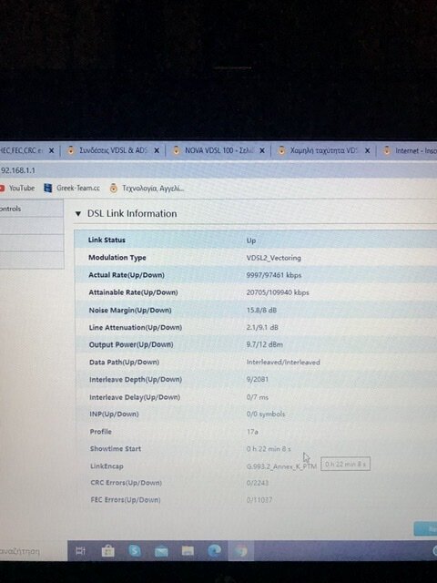

sir_platanight Δημοσ. 25 Μαΐου 2020 Δημοσ. 25 Μαΐου 2020 (επεξεργασμένο) Καλησπέρα παιδιά,έχω βάλει και εγώ εδώ και τρεις μήνες forthnet 100 και δεν θα το έλεγα ότι είμαι και ευχαριστημενος(ήρθα από ΟΤΕ)..το ρουτερ μου κλειδώνει καλά βάση αυτών που ξέρω αλλά σας ανεβάζω και φωτό να μου πείτε αν είναι όλα όπως πρέπει!!κατα τη διάρκεια του lockdown σερνόταν πολύ και μου είχαν πει καντε υπομονή διότι είναι σε παγκόσμιο επίπεδο το πρόβλημα...δεν μπορούσα να κάνω και αλλιως αλλά ακόμα και τώρα είναι πολύ με τις ορέξεις του!!μια πιάνει 80 μια 10!!!δεν είναι και πολύ φυσιολογικό αυτό..κάτι θα φταίει!!!εχω σαν ρουτερ το zte,αλλά το WiFi το μοιράζω με ένα tp link archer c20!βασικα Το κεντρικό ρουτερ(zte) το έχω συνδεδεμένο πάνω σε powerline που μοιράζει σε αλλά δυο powerline(ένα το WiFi router και μια κονσόλα ps4)...όλα είναι στην ίδια φάση ρεύματος,αφού πρόκειται για τριφασικό ρευμα!!σημασια έχει ότι όπως και να μετρήσω παίρνω χαλια αποτελέσματα!!!δεν είναι καθόλου σταθερή η γραμμή μου αν και κλειδώνει καλά!!και η απάντηση τους είναι ότι δεν αναγνωρίζουν το Speedtest σαν τρόπο μέτρησης ταχύτητας της σύνδεσης και πως αφού κλειδώνει σε καλά επίπεδα είναι οκ η γραμμή μου!Τι μπορεί να φταίει;Τα error είναι φυσιολογικά;; Επεξ/σία 25 Μαΐου 2020 από sir_platanight
malias4 Δημοσ. 25 Μαΐου 2020 Δημοσ. 25 Μαΐου 2020 Η γραμμη σου φαινεται καλη απλα ειναι πολλα errors για 22 λεπτα ! αν βρεις αυτο τοτε θα σταθεροποιηθει πιστευω η συνδεση γιατι στο ρουτερ κλειδωνει οκ
sir_platanight Δημοσ. 25 Μαΐου 2020 Δημοσ. 25 Μαΐου 2020 6 λεπτά πριν, malias4 είπε Η γραμμη σου φαινεται καλη απλα ειναι πολλα errors για 22 λεπτα ! αν βρεις αυτο τοτε θα σταθεροποιηθει πιστευω η συνδεση γιατι στο ρουτερ κλειδωνει οκ Τι μπορεί να την επηρεάζει;
malias4 Δημοσ. 26 Μαΐου 2020 Δημοσ. 26 Μαΐου 2020 (επεξεργασμένο) 57 λεπτά πριν, sir_platanight είπε Τι μπορεί να την επηρεάζει; Δεν ξερω κ εγω πολλα φιλε μου απλα σιγουρα να εχεις κουμπωσει το ρουτερ στην πρωτη πριζα του σπιτιου την κεντρικη. Και να μην κανουν παρεμβολες πχ αλλα καλωδια μεσα στην πριζα Επεξ/σία 26 Μαΐου 2020 από malias4
sir_platanight Δημοσ. 26 Μαΐου 2020 Δημοσ. 26 Μαΐου 2020 Στην κεντρική πρίζα είναι βάση αυτών που είπε ο τεχνικός της νόβα!το ρουτερ πέφτει επάνω στο powerline για ρευμα.Και γενικά τη συνδεσμολογία την έχει κάνει ο τεχνικός της νόβα!
