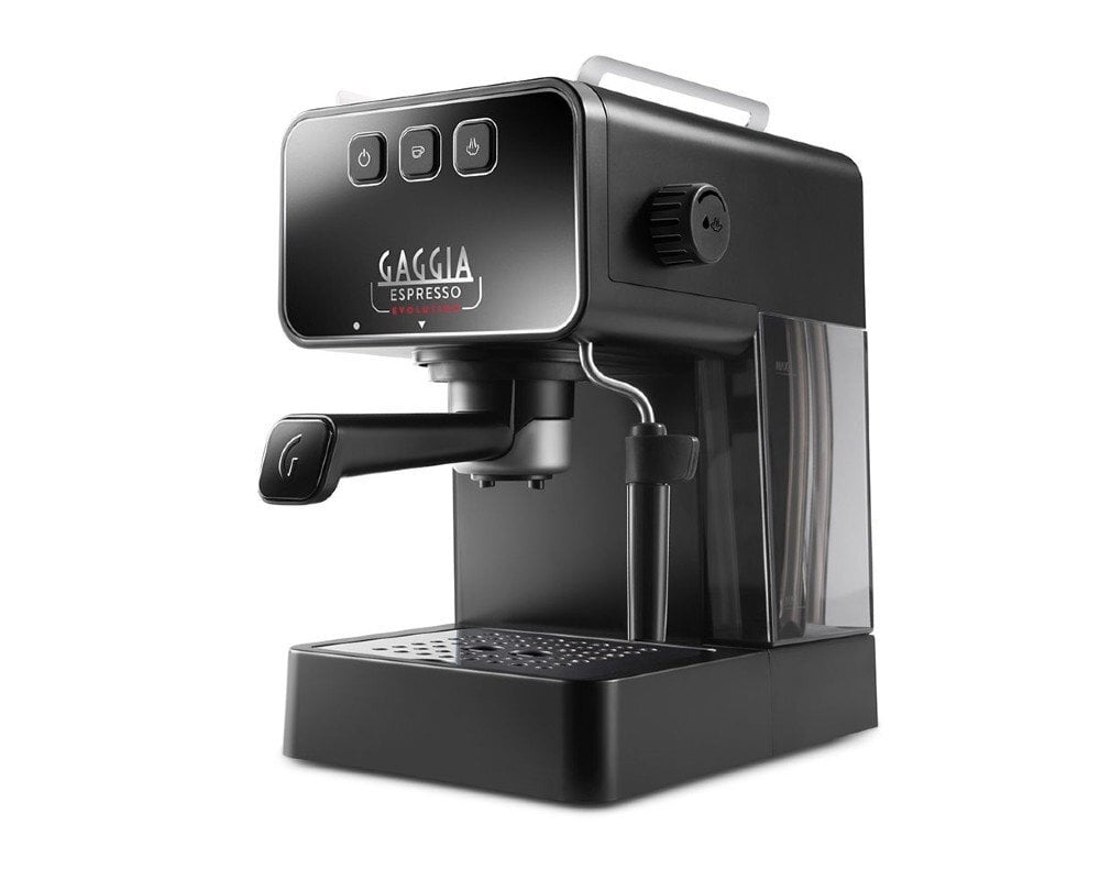

Γεια σας!
Επειδή έχω παραγγείλει τη μηχανή Gaggia Evolution, μήπως γνωρίζετε πού μπορώ να βρω non pressurised portafilter με ή χωρίς basket και αντίστοιχο basket αν δεν πάνε πακέτο? Είδα ότι είναι 53 mm και δεν υπάρχουν πολλές επιλογές...

4 hours ago, ZAFEIRIADIS said:
Γεια σας!
Αυτή;
Καλημέρα, ναι αυτή !
Είχα διαβάσει σε κριτικές Skroutz ότι στα προηγούμενα μοντέλα ίδιου budget αν έβγαζες το ελατήριο από το portafilter γινόταν non pressurised. Σε αυτή επειδή είναι καινούργια δεν ξέρω αν γίνεται. Επίσης είδα βίντεο στο YouTube του Tom's (?) https://youtu.be/hDrPXLPdnXE?si=ujhCwdA0YJYLA5tw
και κατάλαβα ότι χρησιμοποιεί το portafilter Edesia 53mm το καλαθάκι της οποίας όμως έχει διαρροή οπότε έβαλε ένα άλλο που είχε. Επίσης σε ένα σχόλιο απάντησε ότι μπορεί να μπει non pressurised καλαθάκι στο portafilter που έχει επάνω η μηχανή. Το θέμα είναι πιο θα μπορούσε να είναι το καλαθάκι?
Αυτό ας πούμε θα έκανε?
https://clivecoffee.com/products/ims-precision-baskets#reviews
Μήπως γνωρίζεις κάτι σχετικά ? Το αντικείμενο είναι τεράστιο, εγώ αρχάριος (για να πίνω έναν αξιοπρεπή καφέ freddo την αγόρασα) και η μηχανή καινούριο μοντέλο...
5 hours ago, virginkiller said:
Αυτή;

8 ώρες πριν, ZAFEIRIADIS είπε
53mm βλεπω απο aliexpress αυτο αλλα πρεπει να δεις ποσα ''αυτια'' εχει το portafilter στην δικια σου , αυτο φαινεται να εχει 3, φαινεται οτι δεν εχει καλαθι μεσα , μνονο το portafilter ειναι https://www.aliexpress.com/item/1005006423360994.html?spm=a2g0o.productlist.main.1.2f1aZVxiZVxi5d&algo_pvid=d653ae70-e5cb-480c-b548-03d729e0a3de&algo_exp_id=d653ae70-e5cb-480c-b548-03d729e0a3de-0&pdp_npi=4%40dis!EUR!41.15!14.40!!!43.75!15.31!%402103244b17057494798208147ec3b6!12000037113921059!sea!GR!908962626!&curPageLogUid=TdOA7XjeN9fW&utparam-url=scene%3Asearch|query_from%3A
Εγω απο κει πηρα γιαν την Dedica μου , δεν ξερω αν βγει καλο
Επεξ/σία από Miatakias
Δυστυχώς έχει δύο αυτιά...
Κατέληξα κι αγόρασα ένα non pressurised basket, βάζω το link μήπως κάποιος το χρειαστεί
https://www.ebay.com/itm/272756921466?mkcid=16&mkevt=1&mkrid=711-127632-2357-0&ssspo=GoFj8gzPSiO&sssrc=4429486&ssuid=7rclZlKJSV2&var=&widget_ver=artemis&media
Διάβασα στα σχόλια των video του ίδιου ότι κάνουν τα καλαθάκια που προορίζονται για saeco Venezia, οπότε είμαι σε αναμονή.
Ευχαριστώ για την απάντηση !!!
