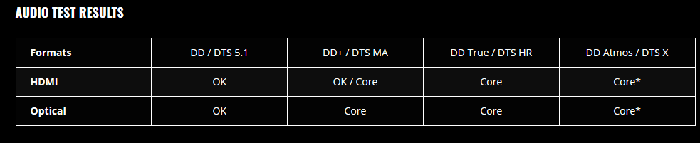

Τα mi tv box 3 και S σου δίνουν δυνατότητα σύνδεσης οπτικής απλά θα χρειαστείς έναν αντάπτορα σαν τον παρακάτω:
https://www.skroutz.gr/s/21688205/3-5mm-male-Toslink-female-04218.html

μια ερωτηση: με τον ανταπτορα που θα βαλουμε οπτικη ινα, θα παρουμε τον ηχο dts απο τα xiaomi ?
Εξαρτάτε από την εφαρμογή π.χ στο plex υπάρχει επιλογή μεταξύ οπτικής και HDMI.Σε kodi θα σου δώσει κανονικά dts εφόσον έχεις επιλέξει auto στις ρυθμίσεις ήχου του mi αλλά συγχρόνως θα σου δίνει dts και από το HDMI οπότε θα πρέπει να ρίχνεις την ένταση της TV σου στο 0.

Το ανταπτοράκι μπαίνει στη θύρα AV των εν λόγω συσκευών και παρέχει γνήσιο 5.1 ήχο; Μου κάνει εντύπωση.
Τελοσπάντων, όπως καταλαβαίνεις, το πρόβλημα δεν είναι το νέο Cosmote Ott, καθώς δεν προσφέρει πολυκάναλο ήχο, αλλά το Kodi.
Είσαι σίγουρος πως με αυτό το ανταπτοράκι θα έχουμε γνήσιο 5.1 από το Kodi;  Μην αναφέρεις περί HDMI, διότι ο ενισχυτής είναι του 2000.
Στα ήδη υπάρχοντα Android Box/TV GO/NAS, όλα λειτουργούσαν ρολόι μέχρι την έλευση της νέας υπηρεσίας. Θέλω σιγουριά, αν μου επιτρέπεις.
