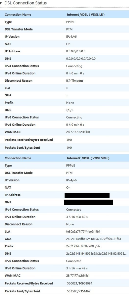

γυρισα το zte h288a σε bridge mode (εχω ακομα  το t16) με την εξης διαδικασια: με κωδικους forthnet στην επιλογη wan δημιουργησα μια νεα συνδεση bridge βαζοντας  vlan 835 χωρις να διαγραψω τις υπαρχουσες συνδεσεις και αφηνοντας τις στο ON , στην συνεχεια στο port binding δηλωσα το LAN1 , μετα πηγα στο ρουτερ και εκανα συνδεση με pppoe και αυτο ηταν.
οποτε αν θελω μπορω να συνθεθω ξανα με dynamic ip (αφου δεν εκανα διαγραφη στις υπαρχουσες συνδεσεις) απλως δεν λειτουργει η LAN1 γιατι ειναι δηλωμενη στην bridge συνδεση, επισης τα λαμπακια στο zte  λειτουργουν και τα τρια.
εκανα port check την θυρα 21. με dynamic ip μου την δειχνει κλειστη ενω με bridge μου την δειχνει ανοιχτη.
παραθετω και φωτο.

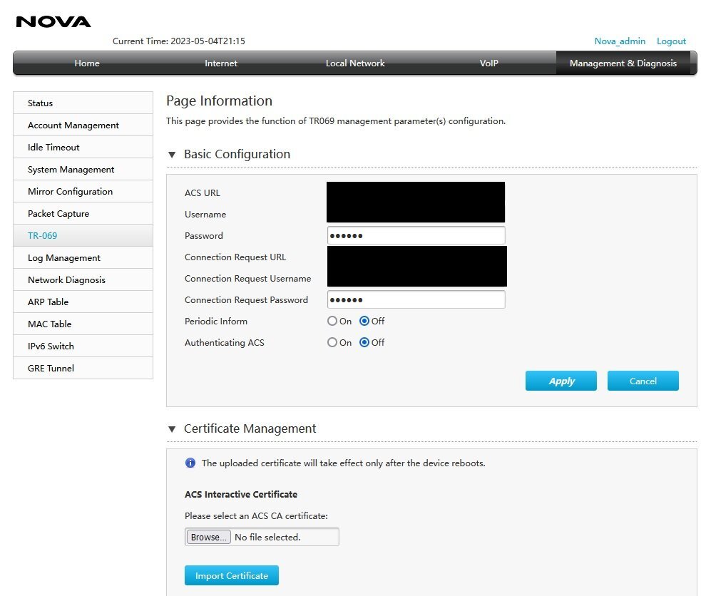

By the way υπαρχει τροπος πριν ενεργοποιησω το TR69 (νομιζω μεσω αυτου του service παιρνει OTA) να παρω backup το firmware που χω τωρα ωστε να χω την δυνατοτητα να κανω backflash η το κλειδωσαν και αυτο σαν δυνατοτητα με το καινουργιο firmware?
2 λεπτά πριν, euronmyous είπε
θελει σεταρισμα η αυτοματα γινεται?
Αυτόματα τα παίρνει τα στοιχεία από το tr069.
