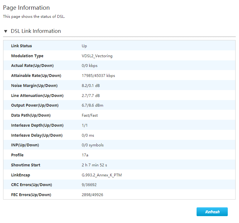

καλησπερα παιδια εχω 100αρα γραμμη απο Nova. πεφτει συνεχως και εχω πολλα loss packets πριν πεσει η γραμμη μπορει να βοηθησει καποιος γιατι απο Nova ΔΕΝ!
Τι παει να πει απο Nova δεν ????  δεν εδωσες βλαβη ? τι απάντησαν ? σου εστειλαν τεχνικό να το δει ?
