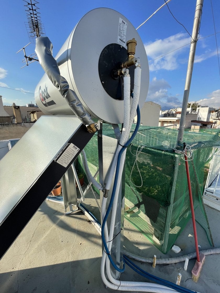

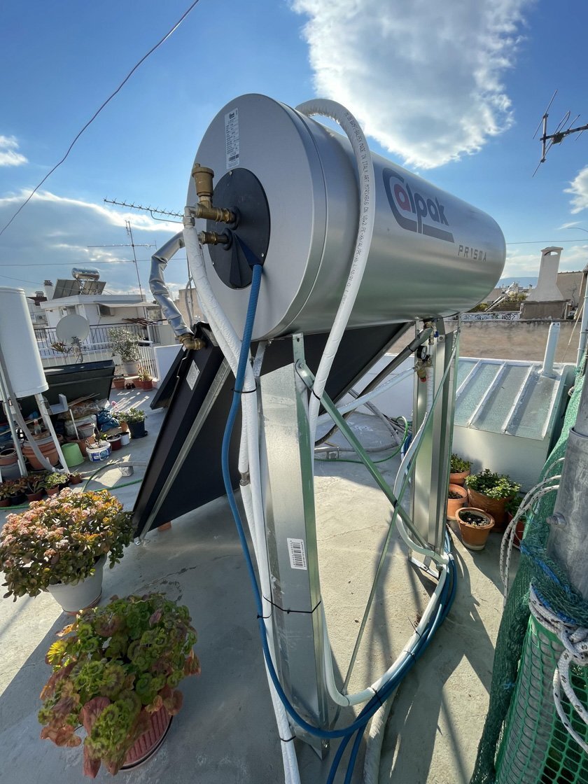

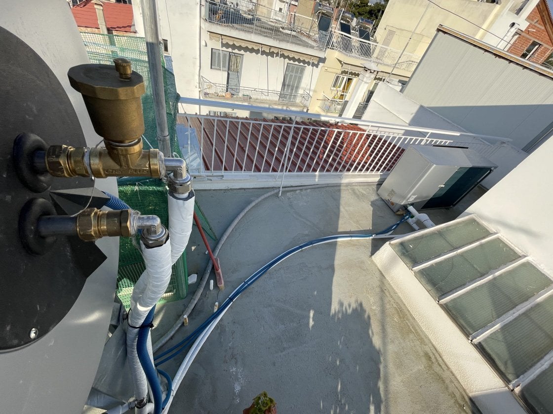

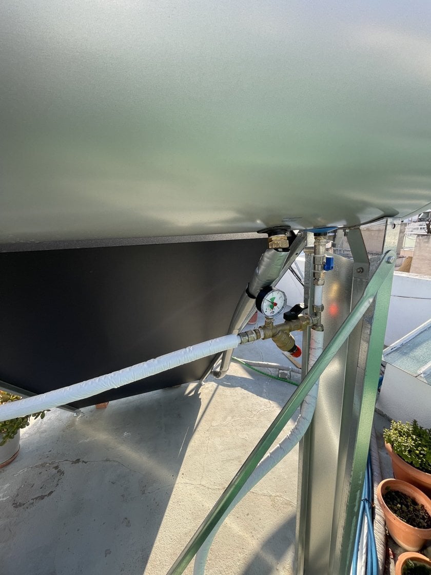

Σου είναι εύκολο να ανεβάσεις μια φωτογραφία από την εγκατάσταση να δούμε εάν η αντλία είναι συνδεδεμένη με το μπόιλερ του ηλιακού; αφού είναι τριπλής ενέργειας πάει να πει πως μπορεί να ζεστάνει νερό από λέβητα/αντλία κτλ, αντίσταση και από τον ηλιακό.
Επανέρχομαι με φωτογραφίες από την εγκατάσταση. Από ότι μπορώ να καταλάβω στην είδοδο της αντλίας υπάρχει μια τρίοδη η οποία στέλνει στον ηλιακό το κρύο νερό που επιστρέφει στην αντλία. Αν κάνω λάθος διορθώστε με.
Επίσης το 9.1 και 9.2.1 δεν είναι ενεργοποιημένα οπότε και δεν υπάρχει μενού 5.4
9 ώρες πριν, bpel86 είπε
Πρώτα απ' όλα δεν υπάρχει τρίοδη. υπάρχουν ταφ στην είσοδο και στην έξοδο της Α.Θ με τα οποία σου ζεσταίνει και τον ηλιακό ταυτόχρονα με τη θέρμανση του σπιτιού. Άρα απ' ότι καταλαβαίνω, η ΑΘ δεν αντιλαμβάνεται οτι έχεις και ζεστά νερά χρήσης παρά μόνο Θέρμανση. Γι' αυτό και είναι απενεργοποιημένα τα αντίστοιχα πεδία. Αυτή η σύνδεση (την βλέπω πρώτη φορά) λογικά δουλεύει μόνο σε εγκατάσταση Α.Θ για θέρμανση.
Τώρα τις ημέρες του χειμώνα με ηλιοφάνεια (με αυτή τη σύνδεση) υποθέτω οτι ο ηλιακός βοηθάει τι επιστροφές τις Α.Θ να έχουν υψηλότερη θερμοκρασία άρα και εξοικονόμηση? Σωστά τα λέω?
12 ώρες πριν, giorgos-13 είπε
Ευχαριστώ πολύ για την απάντηση. Θα ήθελα και την άποψη του @aldon που μου ζήτησε φωτογραφίες
1 ώρα πριν, bpel86 είπε
Τρίοδη όντως δεν υπάρχει και έτσι εξηγείται γιατί δεν σου ενεργοποίησε ο εγκαταστάτης την δυνατότητα να ζεσταίνει νερό  χρήσης η αντλία.
Ο εγκαταστάτης, όπως έγραψε και ο @giorgos-13 σύνδεσε με απλό ταφ το μπόιλερ του ηλιακού με την αντλία και έτσι σου ζεσταίνει το νερό χρήσης τις ώρες που λειτουργεί η αντλία για να σου ζεστάνει το σπίτι, αλλά τι γίνεται στη περίπτωση που χρειαστείς ζεστό νερό όταν δεν απαιτείται θέρμανση; Ανάβεις την αντίσταση του ηλιακού-αν έχει- και τον λειτουργείς ως θερμοσίφωνα; Γιατί να μην το κάνεις μέσω της αντλίας;
Προσωπικά θα επέλεγα να υπάρχει μια τρίοδη ηλεκτροβάνα που θα αναλάμβανε να ζεσταίνει το νερό χρήσης κατά το δοκούν. Το software της αντλίας δίνει αυτή τη δυνατότητα, γιατί όμως ο εγκαταστάτης προτίμησε απλώς το ταφ είναι κάτι που πρέπει να τον ρωτήσεις. Ίσως υπάρχει κάποιος λόγος που δεν τον καταλαβαίνω.
