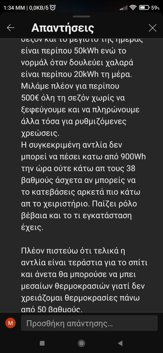

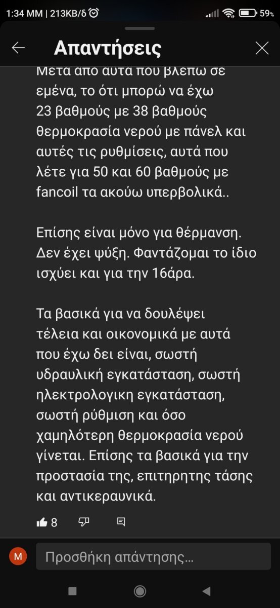

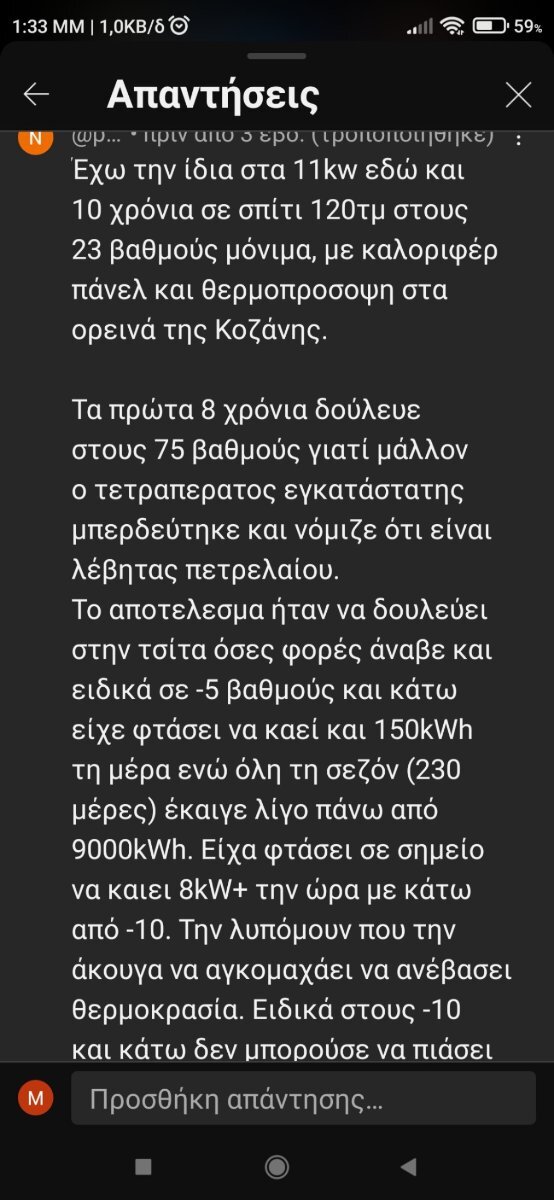

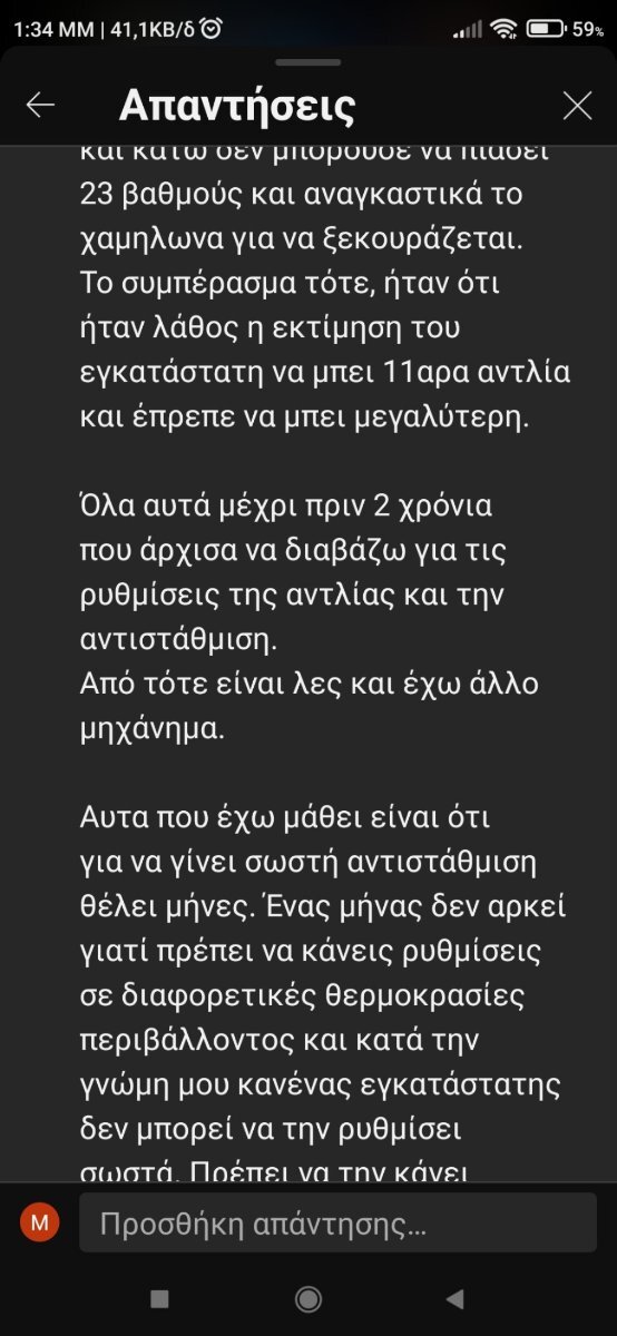

Αυτό το σχόλιο διάβασα και  'γω στο YouTube πριν λίγες μέρες και θορυβήθηκα!
Τα ίδια ακριβώς λάθη κάνω και εγώ τόσα χρόνια που έχω την ίδια αντλία μ' αυτόν τον κύριο που έγραψε το σχόλιο!
Γι'αυτό τις τελευταίες μέρες ψάχνω να βρω λύση στην υψηλή κατανάλωση που έχω τόσα χρόνια!
Εντωμεταξύ έχω κάνα 2 γνωστούς που έχουν Daikin Altherma και αυτοί τόσα χρόνια τα ίδια "προβλήματα" με μένα!!
Δεν ξέρουμε την τύφλα μας...... 😅
