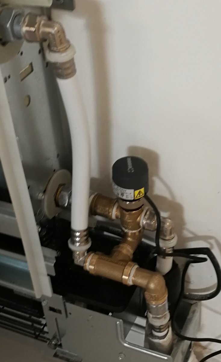

Μετά από την τοποθέτηση τρίοδων στα fc, σε όλα παρατηρείται ήχος από τις σωλήνες όπως κάνει το νερό στις σωλήνες όταν ανοίγεις μια βρύση και είσαι στο διπλανό δωμάτιο. Tο κάνει κανένα 5λεπτο, σταματάει κανένα 2λεπτο και ξανά τα ίδια. Το κάνει ακόμα και αν το fc έχει πιάσει θερμοκρασία και δεν δουλεύει το βεντιλατέρ. Η επιφάνεια του fc από πάνω συνεχίζει να είναι ζεστή παρόλο που δε βγάζει αέρα. Το κάνει ακόμα και αν κλείσω ένα συγκεκριμένο fc. Την μέρα δεν γίνεται αντιληπτό αλλά το βράδυ στην απόλυτη ησυχία είναι αρκετά εκνευριστικό ειδικά επειδή ξεκινάει και σταματάει όλη την ώρα σε διάστημα λίγων λεπτών. Ο υδραυλικός που τις τοποθέτησε λέει ότι όλα αυτά είναι φυσιολογικά γιατί η ηλεκτροστατική βάνα ανοίγει και κλείνει για την κυκλοφορία και την εκτροπή του νερού ακόμα και αν δεν δουλεύει το βεντιλατέρ, ακόμα και αν το fc είναι κλειστό. Σε ερώτηση αν μπορεί να μονωθούν καλύτερα οι σωλήνες και οι ενώσεις τους για να περιοριστεί κάπως ο ήχος απάντησε ότι δε θα αλλάξει κάτι αισθητά γιατί πρόκειται για νερό που τρέχει και εκτρέπεται με πίεση στις σωλήνες και αυτό θα συμβαίνει. Αυτός στην τοποθέτηση έντυσε τις σωλήνες πρόχειρα με ότι είχε ντύσει πριν βάλει τις τρίοδες. Γνώμες?
Επεξ/σία από Insane84
