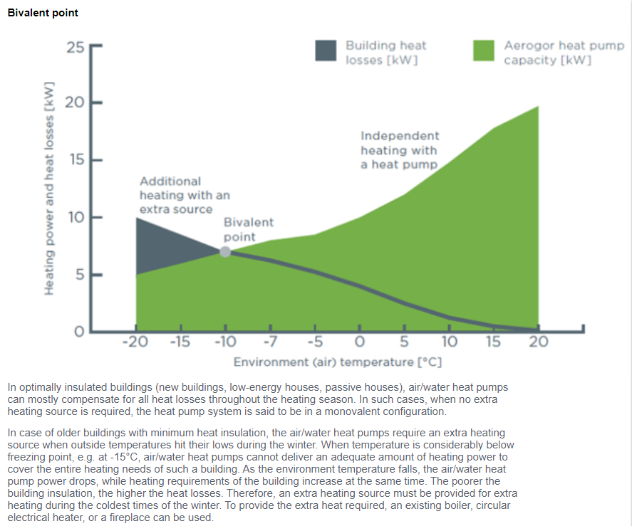

Απαξ και δεις να αγγίζει τα 1000watt η κατανάλωση, ξέρεις πλέον πως έφτασες το bivalent point για τον συνδυασμό αντλίας - χώρου σου

Λίγο παραπάνω ανάλυση/εξήγηση σε αυτό αν μπορείς πλιζ.

Θα παραθέσω το παρακάτω διάγραμμα που το δείχνει αρκετά περιγραφικά
[πηγη: http://www.gorenje.com/heating-systems/en/heat-pumps/heat-pumps-aerogor/bivalent-systems]
Ουσιαστικά όσο πέφτει η εξωτερική θερμοκρασία, πέφτει και η απόδοση των αντλιών θερμότητας, ενώ παράλληλα οι απώλειες του χώρου ανεβαίνουν. Το Bivalent Point είναι το σημείο όπου η απόδοση της αντλίας θερμότητας (αέρος/αέρος - air condition στην περίπτωση μας) πλέον δεν αρκεί για να καλύψει τις απώλειες του χώρου και θα θέλαμε συνεισφορά από κάποια άλλη πλεον πηγή θερμότητας (Καυστήρα, Ηλεκτρική θέρμανση, Αντιστάσεις (αν ηταν αέρα/νερου)).
Ιδανικά θέλουμε το σημείο αυτό να είναι κοντά αλλά ΚΑΤΩ από την θερμοκρασία σχεδιασμού, ώστε να έχουμε Monovalent operation, δηλαδή να μην χρειαζόμαστε δεύτερη πηγή. (Αλλιώς γκρινιάζει ο χρήστης και πέφτει παντόφλα)
*εκτός αν έχουμε και άλλη πηγη θέρμανσης "για τα κρύα"

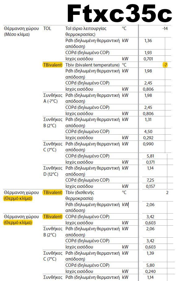

Το TBivalent εδώ είναι η θερμοκρασία μέχρι την οποία θεωρεί το Eurovent ότι θα χρησιμοποιηθεί η αντλία για θέρμανση (2C για θερμό κλίμα)
Ουσιαστικά ο λόγος είναι ότι τα SCOP υπολογίζονται με συγκεκριμένες ώρες (στατιστική συχνότητα) λειτουργίας σε κάποιες θερμοκρασίας. Αυτή η κατανομή θερμοκρασιών φτάνει μέχρι τους 2C για θερμό, και μέχρι -7C για μέσο κλίμα.
Και μετά πάμε στην άλλη ενδιαφέρουσα συζήτηση, που είναι η δηλωμένη ισχύς στην εκάστοτε TBivalent. Αυτή είναι μια μεγάλη συζήτηση, αλλά για Ελλάδα Αθήνα και περιοχές με ελάχιστες γύρω από το 0, είναι καλύτερα κανείς να έβλεπε την απόδοση στο 100% στις αντίστοιχες θερμοκρασίες παρά την ισχύ που έχει δηλωθεί στο ενεργειακό καρτελάκι για 2C (είναι η ίδια ισχύς που φαίνεται στο καρτελάκι για Θερμό κλίμα)

Βασικά εδώ είναι λίγο πιο επεξηγηματικό link Calculation of SCOP for heat pumps according to EN 14825
Αυτό που είχα καταλάβει είναι ότι μιας και το pdesign ανακοινώνεται από τον κατασκευαστή κατά το δοκούν, το Tbivalent είναι η τομή μεταξύ της ευθείας του pdesign και του heat capacity ανάλογα με το εξεταζόμενο κλίμα ( B point που είναι και το 100% = 2C για Αθήνα η οποία είναι και η πόλη του warm climate) και ότι πέρα από την περιοχή της τομής, το πρότυπο βάζει ως cop=1 στον υπολογισμό του scop (για αυτό τα κλιματιστικά με υψηλό φορτίο σχεδιασμού σε θερμό, έχουν και συνήθως κακό scop).
Όμως το Β σημείο ΔΕΝ είναι και το heat capacity της αντλίας αλλά απλά το σημείο που αντιστοιχεί στο pdesign για το σημείο αυτό. Ενδεικτικά το asyg24kmta έχει μόλις 3.8KW pdesing . Βέβαια εκεί (2C) το eurovent λέει ότι δίνει 4cop , οπότε είμαστε σχεδόν στα 1000W που είπες 😉
Οπότε, νέο κριτήριο διαστασιολόγησης  = αυτό που στους 2C δεν θα υπερβαίνει τα 1000W όπως λες ;;;; Καλό!!!
