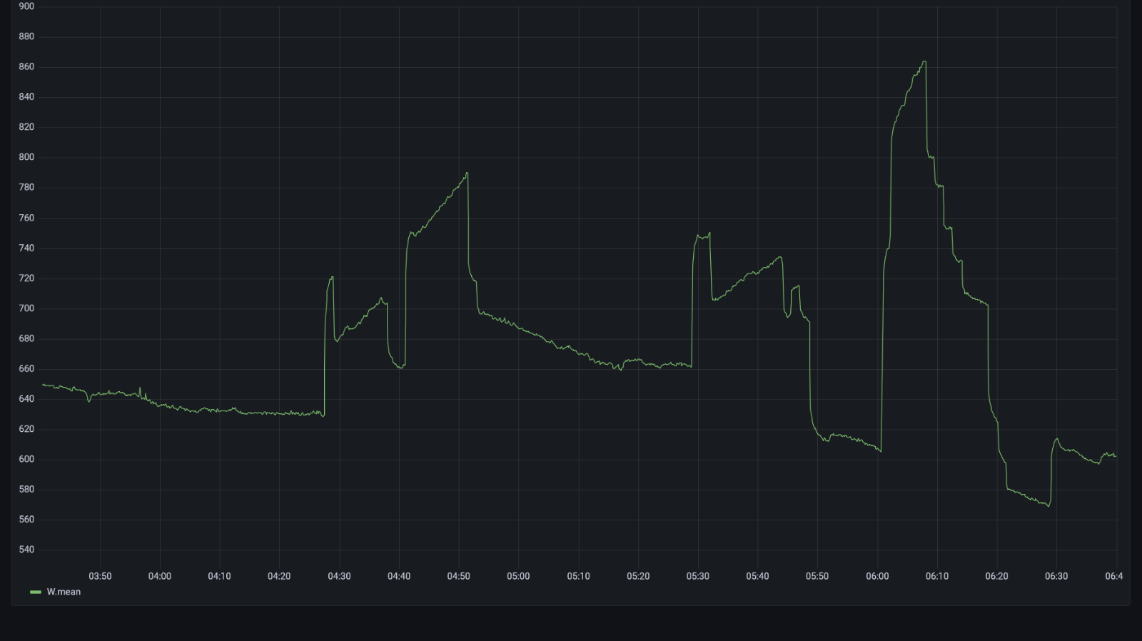

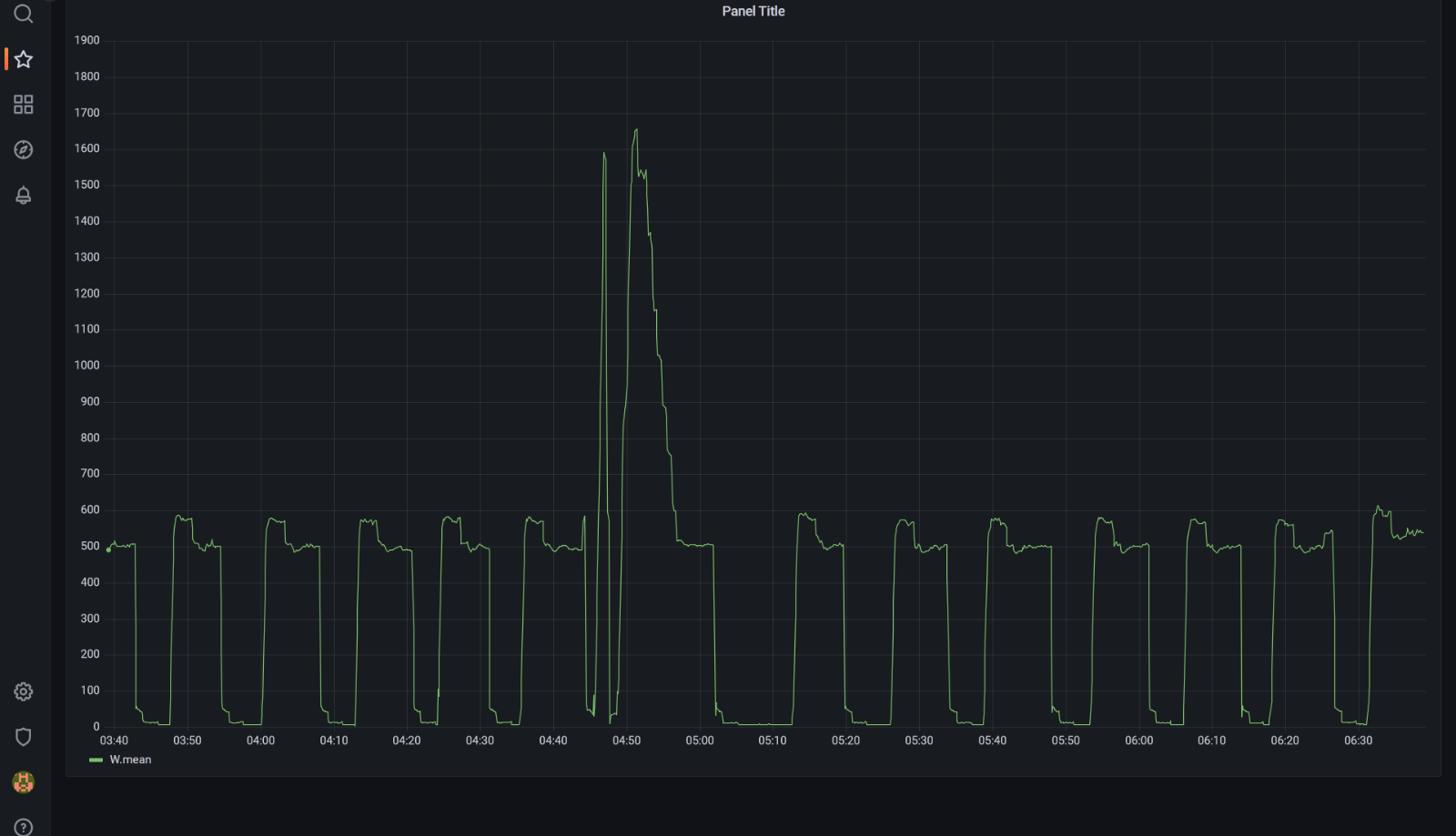

Τα fujitsu συχνα defrost πλέον, πέφτει η θερμοκρασία του χώρου από το σταμάτημα και δεν μπορούν να δουλέψουν ικανοποιητικά, το κλασσικό φαινόμενο με τους χιονιαδες.
Ισχύς κατά το defrost στα δύο τελευταία που κοίταξαν, 800-900w
50 λεπτά πριν, c-max είπε
Εξωτερικη 0,5 το Heavy srk63 μαλλον εκανε ενα defrost. To toshiba edge μαλλον οχι αλλα παιζει Rollercoaster
Το heavy άνετο, το toshiba μάλλον μικρό.

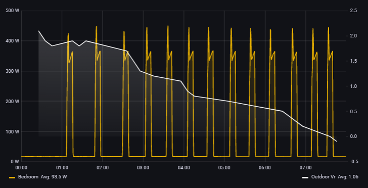

Τα AUX 9αρια Jsmart για να δουλέψουν θέλουν τέτοιες θερμοκρασίες. Δεν μασάνε τίποτα. Defrost δεν τα έχω δει να κάνουν ποτέ (και περυσι ήταν θαμένα κάτω από το χιόνι.. Φέτος έχω βάλει σκέπαστρο στην ταράτσα αλλά δεν τα έχω δει ακόμα σε τι φάση είναι. Λογικά δεν θα έχουν πρόβλημα (προς το παρόν τουλάχιστον)
Μέση εξωτερική 1 (τώρα -0,3)
Ζήτηση 21-22 στα 2 υπνοδωμάτια και είναι μια χαρά και τα 2
Η κρεβατοκάμαρα έχει τις λιγότερες απώλειες.
Το παιδικό έχει παραπάνω

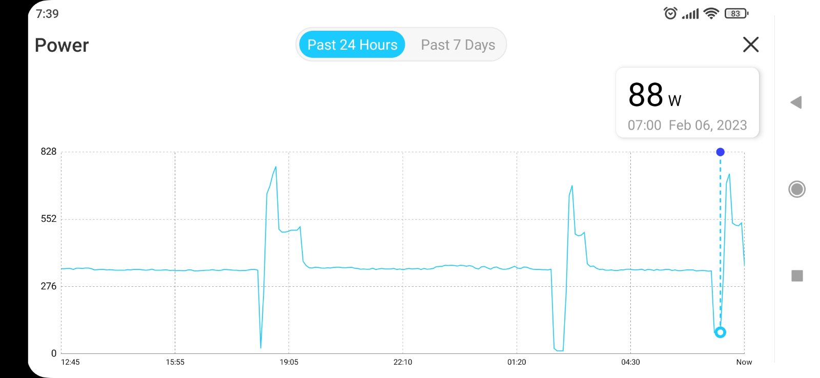

Καλημέρα, επιτέλους μια άσπρη ημέρα! Αγ. Δημήτριος 3 βαθμοί τώρα ελάχιστο 2 την νύχτα με 90 υγρασία. Το Toshiba, μηδέν defrost, γκαζωνει πλέον στα 368-380 watt, το GREE στο καλύτερα μονωμένο σαλόνι παίζει στα 340 watt με ένα μικρό defrost σήμερα το πρωί.

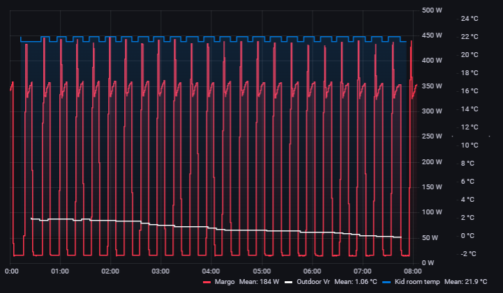

Προσωπικά βλέπω κλιματιστικά κακού προγραμματισμού, τα οποία επειδή ανεβάζουν ελάχιστα watts σε χαμηλές θερμοκρασίες, κάνουν onoff σε καλά μονωμένους χώρους. Χέστηκες βέβαια, γιατί η θερμοκρασία του χώρου παραμένει σταθερή.
7 λεπτά πριν, liakjim είπε
Κάπως έτσι είναι. .
Ομως έχω την εντύπωση ότι σε περιοχές με πολύ χαμηλές θερμοκρασίες, στο τέλος της ημέρας και ανεξάρτητα από τον προγραμματισμό τους, θα αποδίδουν καλύτερα, ή για να το θέσω αλλιώς δεν θα έχουν πρόβλημα με defrost κλπ όπως κάποια από τα λεγόμενα καλά κλιματατιστικά.. Με 22 ζήτηση στις ίδιες συνθήκες το shorai έχει κάνει ήδη 3 defrost... Ευτυχώς την κρατάει την θερμοκρασία αλλά δεν είναι το καλύτερο μου..

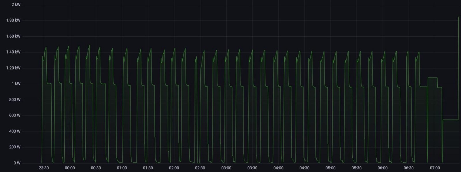

Ζόρισαν τα πράγματα - εξωτερική -1 με -2 και δείχνει το Meteo  -4 την Τετάρτη
Daikin Perfera 18ari - ζήτηση 20-21 (schedule)
Toshiba Edge 13αρι ζήτηση 20-21
