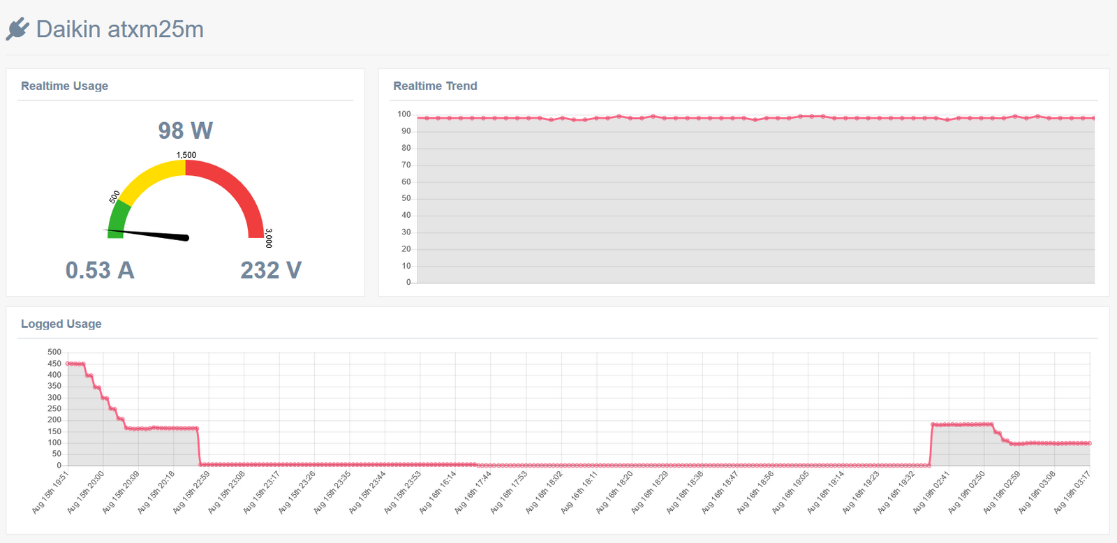

11 ώρες πριν, liakjim είπε
Μόνο στο eurovent το δείχνει για 98watts στους 20.
Περίπου τόσο το έχω δει ελάχιστα. Στα κοντά 99-100W. Με 26 ζήτηση και 27 έξω.
Στους 35/27 δινει ελαχιστο 180 η Φουτζιτσου.

Απόψε που δεν έχει τρελή ζέστη, με ζήτηση 26,5 βαθμούς έχει σταθεροποιηθεί στα 97-98 watt, με ανοιχτή μάλιστα την πόρτα του χωλ.
Δεν ξέρω με τι καρδιά να βάλω στην θέση του το daiseikai 9 που το έχω "παρκαρισμένο" και περιμένει!
