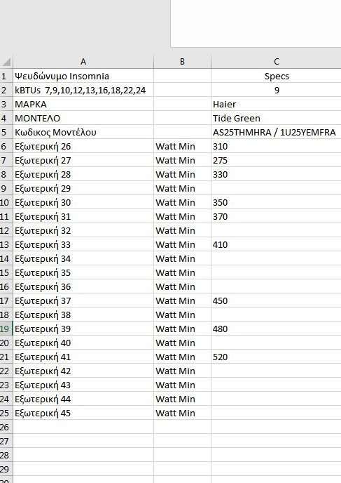

Περισυ ειχα φτιαξει ενα απλο excel (δεν τοχω με τα gitnubs και τα scripts!)για να καταχωρουμε τις μετρησεις κλπ αλλα δεεεν υπηρξε ανταποκριση.
Ισως τωρα το παλληκαρι με τις λιστες που εφτιαξε,με οδηγιες απο τον Σισυφο(@liakjim) να το επαναλαβει και να μην ρωταμε ξανα τα ιδια εδω μεσα,ποσα watt ειδες ,σε ποια εξωτερικη ,με τι ζητηση,ποση ωρα τα κρατησε πριν κλεισει κλπ
αυτό με τε εξελ θα ήταν πραγματικά πολύ χρήσιμο. ή έστω στο sticky να υπάρχουν κάποιες ενδείξεις. Τωρα όσον αφορά το haier πράγματι σήμερα το πρωί αυτό σκεφτόμουν πάλι. αξίζει να δώσω +500 για το shorai?

Eτσι ηταν το αρχικο σχεδιο για το εξελ με τις καταναλωσεις.Δεν λειτουργει πια το λινκ αλλα εχω ενα αρχικο αντιγραφο και παρε μια ιδεα
