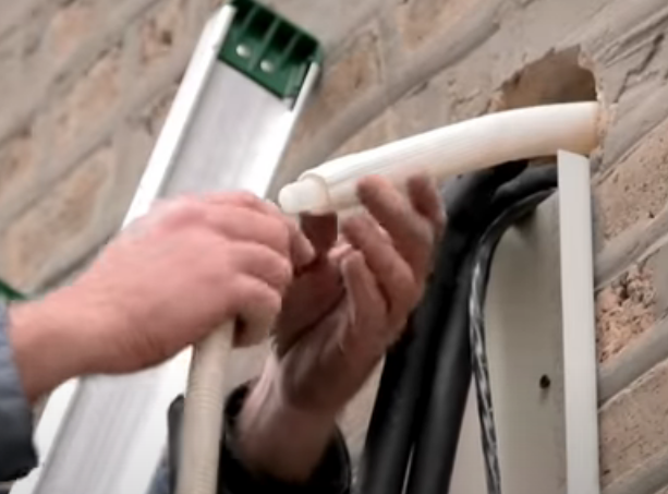

Sorry που ξαναρωτάω ,αλλά δε βρήκα κάτι ... αν φάω το στόκο μπορώ να βρω τη σύνδεση της σωλήνας αποχέτευσης απο έξω ?
η σωλήνα που έρχεται απο μέσα ανάλογα με το πάχος του τοίχου η την θέση τοποθέτησης άλλοτε βγαίνει έξω (φωτο) και άλλοτε μένει μέσα Δεν χάνεις κάτι να φας το στόκο και αν σου δίνει χέρι  να βάλεις μια φ16 (να της βάλεις και ταινία μονωτική να κλείσει τις διαρροές)  Αν όμως έρχεται από πιο μέσα  στον τοίχο θέλεις μάστορα Γιατι το νερό θα τρέχει στον τοίχο Υγρασίες φουσκώματα κλπ

Δυστυχώς πρέπει να αλλάξω όλη τη σωλήνα που έρχεται απο μέσα . Το μέρος που έβγαινε έξω διαλύεται σε κομμάτια
γιαυτό σου είπα για μάστορα Θα πρέπει να κάνει συγκέντρωση φρεον να το ξεμοντάρει να περάσει σωλήνα αποχέτευσης  ταινίες απ την αρχή  και ΚΕΝΟ !!!!!!!!!!!!!!!! πριν ξανανοίξει τις βάνες του φρεον
