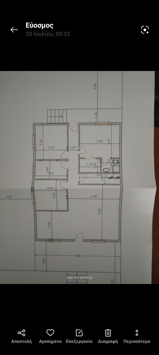

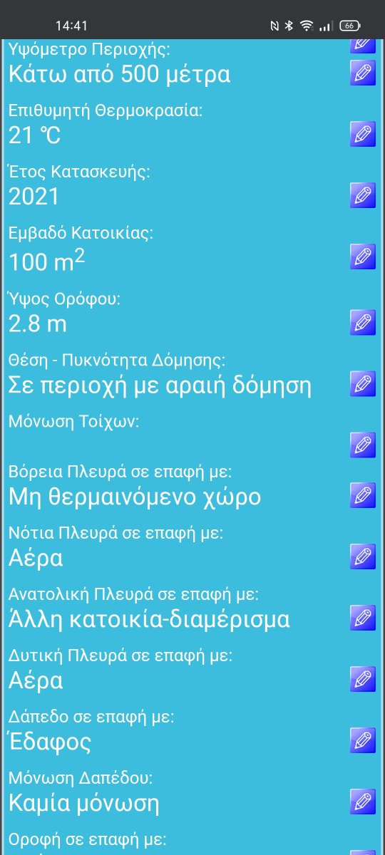

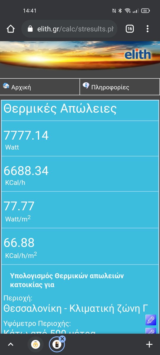

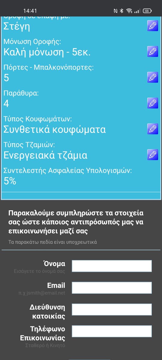

Δεν ξέρω αν τα έχω βάλει σωστά αλλά πως τα βλέπετε;
Μονοκατοικία καινούρια που θα ολοκληρωθεί του χρόνου
Η κατασκευή δεν είναι κλασσική με τούβλο αλλά τύπου
 https://3dpanel.gr/

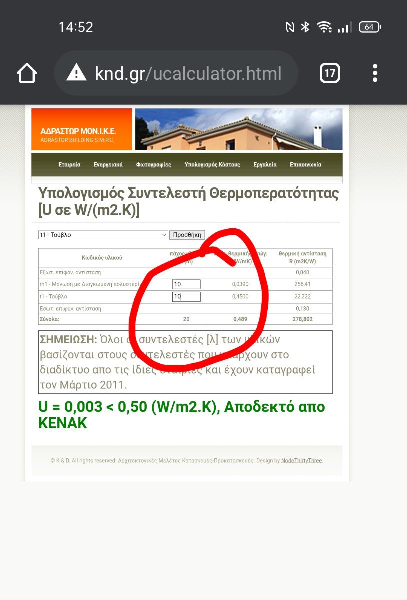

Έτσι ενημερωτικά ο συντελεστής λ της διογκωμένης πολυστερίνης είναι 8-10 φορές καλύτερος του τούβλου
Στην δικιά μου περίπτωση είναι σύνολο 17εκ (10 διογκωμένης + 7 γραφιτουχας). που αντιστοιχούν σε 130-140 εκ τούβλου
Η διαρρύθμιση είναι στη φωτό
Το ac είναι το 24αρι Μόρις που κατά καιρούς ανεβάζω καταναλώσεις
Το AC έλεγα να το βάλω στη εξώπορτα ακριβώς επάνω στην ίδια ευθεία με το χωλ
Επεξ/σία από marioboni
