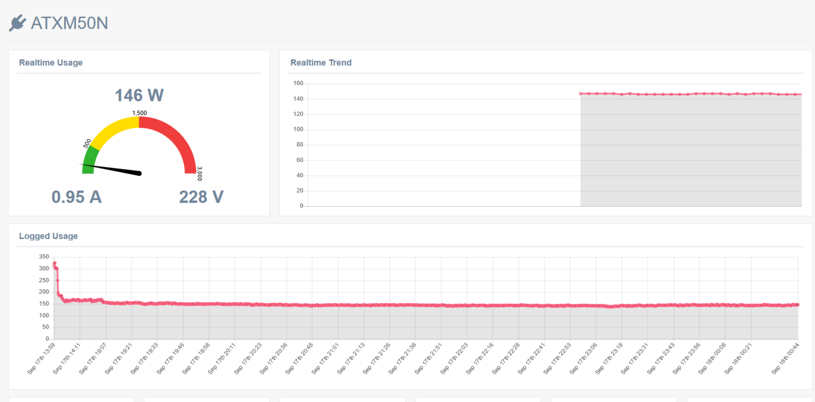

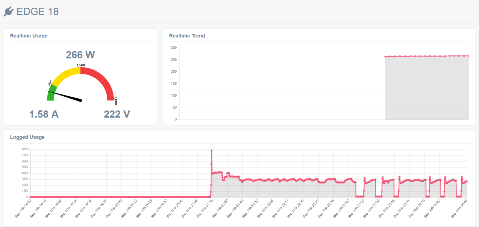

6 ώρες πριν, rbx1000 είπε
Perfera vs Edge ζητηση 27
1518134688_Screenshot_2020-09-18ATXM50N-EnergyMonitor.png.25245a5100c387e3e97a6ff14a926337.png
2088219158_Screenshot_2020-09-18EDGE18-EnergyMonitor.png.19975c776111ca4b9920b8e459cf26e5.png
Επιτομικη συμπεριφορά...μπλιαχ
5 ώρες πριν, dimostr είπε
Δυστυχώς το edge δεν είναι shorai
Έχει ακριβώς τον ίδιο συμπιεστή με το προηγούμενο shorai. Έχουν αλλάξει τον προγραμματισμό. Στη ψύξη έχει θέμα. Στα χαρτιά πάντως είναι αρκετά βελτιωμένο σε επιμέρους cop στη θέρμανση οπότε ίσως έδωσαν εκεί βάρος. Θυσιάστηκε η πολύ καλή συμπεριφορά σε χαμηλά φορτία που είχε το προηγούμενο.
Επίσης βλέπουμε πόσο το γλενταει το περφερα σε χαμηλά φορτία σε ψύξη. Το Daikin παίζει σε σαφώς ανώτερα επιμέρους eer.
Ως τώρα πολύ μέτρια εικόνα για το edge. Κάτοχοι των 13,18,22 μας έχουν περάσει την ίδια εικόνα οπότε πλέον παύει να είναι θέμα χώρου. Για ψύξη θα έλεγα ότι δεν συνιστάται. Αναμονή για θέρμανση.
