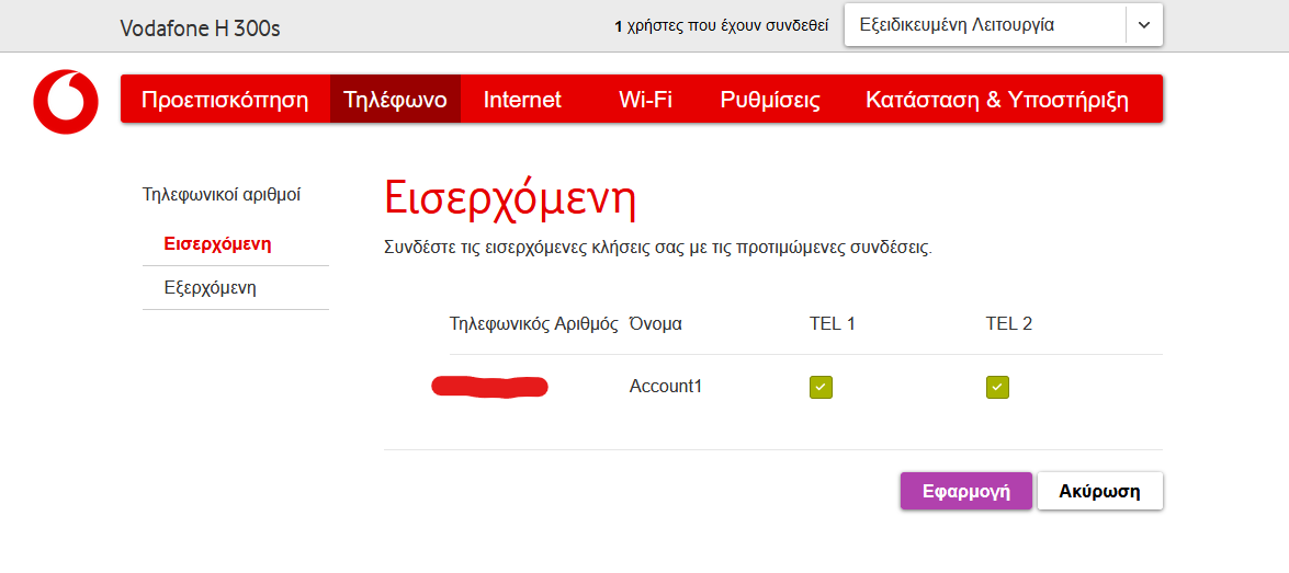

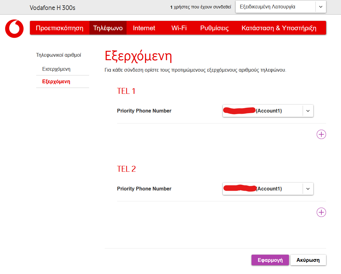

Εκανα ενα πειραμα με το sercomm και δουλεψε. Ενεργοποιησα και το tel2 με τον ιδιο αριθμο και ετσι τωρα εχω 2 ανεξαρτητες γραμμες με εναν αριθμο και μπορω να μιλαω και να με καλουν ταυτοχρονα σαν εχω ενα μικρο τηλεφωνικο κεντρο με εναν αριθμο, αλλα εχω ενα ερωτημα, υπαρχει τροπος ωστε να γυρισω την γραμμη στην αλλη συσκευη χωρις να κλεισω την γραμμη? Να τονισω οτι με αυτον τον τροπο μπορω να μιλαω με την μια συσκευη και να κανω κλησεις και να δεχομαι στην δευτερη ταυτοχρονα !!

20 λεπτά πριν, dusty4ever είπε
Ωραία... τώρα θα χτυπάνε οι εισπρακτικές και οι τηλεπροωθήσεις στέρεο.
:P
Πλάκα πλάκα, στην Αθήνα πρακτικά το έχω καταργήσει το σταθερό επειδή ενοχλούν πολύ συχνά διάφοροι για ρεύμα-τηλέφωνο-αέριο.
Σαν δυνατότητα όμως, έχει ενδιαφέρον.
