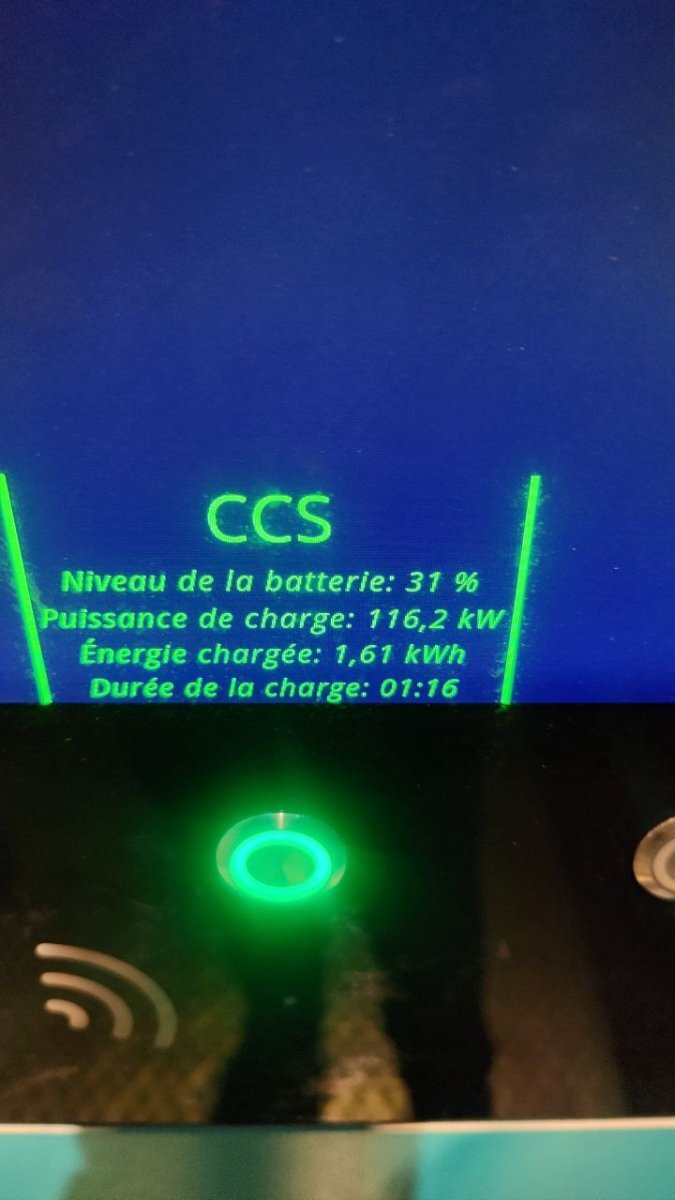

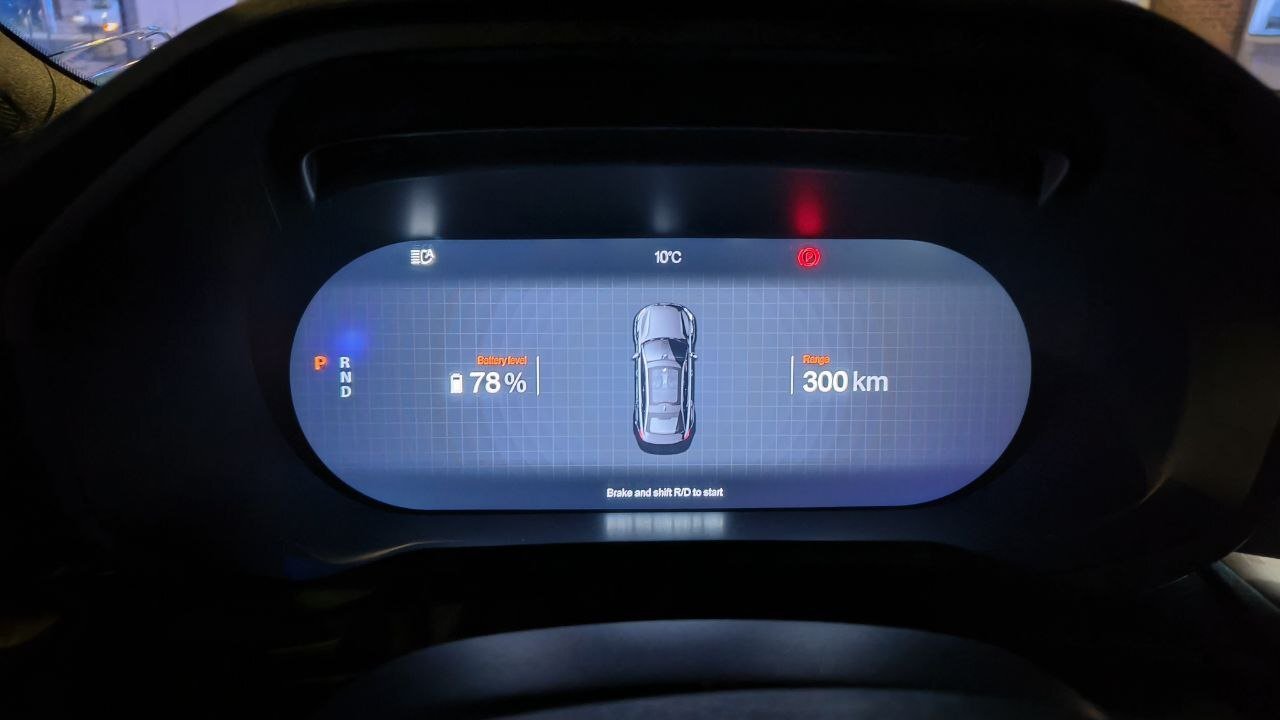

Φωτογραφίες απο Βέλγιο από Polestar 2 long range. Ταχύτητα φόρτισης σε ταχυφορτιστη και αυτονομία με 78% μπαταρία και 10 βαθμούς.
Χρόνος φόρτισης στο 90% κράτησε 25 λεπτά με την ολη διαδικασία. Αν το έβγαζε στο 80% ήταν στα 17 λεπτά απο 10%.
