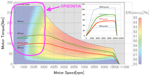

12 ώρες πριν, NT1G είπε
που είναι οριζόντια;
15540798_365958447105973_4740173890201300517_o.png.54ea0c2d9343f81c5662e33becf76345.png
33 λεπτά πριν, Thanar είπε
Δεν ξέρεις τι λες. Το back-EMF σε σχέση με τις αεροδυναμικές τριβές είναι το 5%! Οι αστείες τελικές είναι καθαρά για περιορισμό της κατανάλωσης, και δεν είναι αδυναμία του μοτέρ. Όταν οδηγήσεις Ηλεκτρικό θα το καταλάβεις και μόνος σου. Πιάνει την τελική άνετα, και με το που θα την πιάσει κόβει μαχαίρι. Αν ήταν θέμα αδυναμίας του μοτέρ, θα αργούσε να την πιάσει.
Από το ροζ και μετά κάποιο σχόλιο;

1 ώρα πριν, Thanar είπε
13 ώρες πριν, NT1G είπε
Με δεδομένο ότι το πρώτο leaf είχε τελική ταχύτητα 144km/h οριζόντια είναι μέχρι να πιάσεις τα 37km/h, μετά κάθε άλλο παρά οριζόντια το λες.
