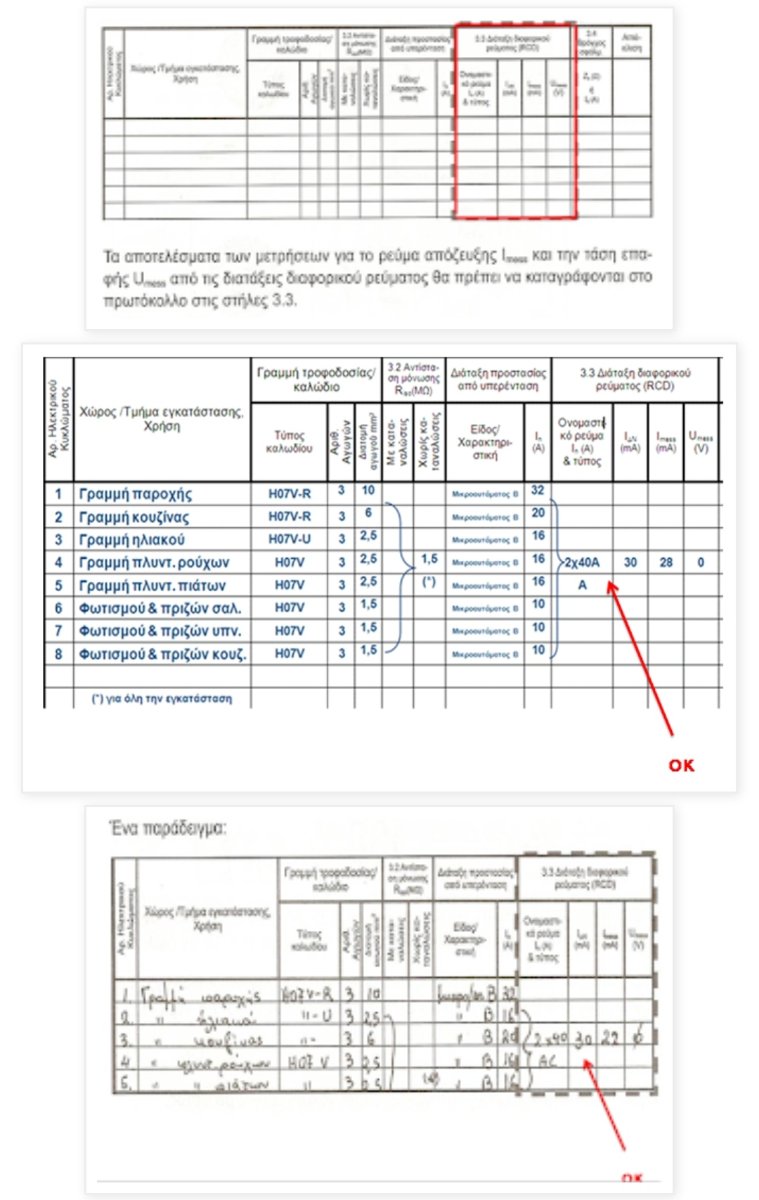

Η ΥΔΕ πρέπει να έχει υπογραφή από τον ιδιοκτήτη/χρήστη της εγκατάστασης. Επίσης πρέπει να είναι η νέου τύπου. Αν δεν έγιναν αυτά, η πιθανότητα να μην γίνει δεκτή από τον ΔΕΔΔΗΕ είναι πολυ μεγάλη.

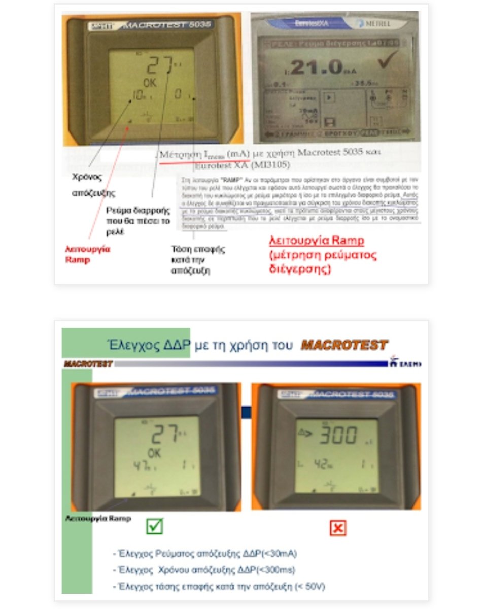

Επειδή εγώ είμαι ηλεκτρολόγος και την έπαθα από συναδελφο(λόγω σφραγίδας) σου λέω ότι μέτρηση με ένα όργανο των 1000 € κάνουν και απλά καταγράφουν τις τιμές. Αντίσταση γείωσης κτλ. Επίσης κανονικά θα έπρεπε να κάνει και έλεγχο ρελε διαφυγής. Δηλαδή το ίδιο το όργανο δημιουργεί συνθήκες ώστε να "πέσει" το ρελε.
Είδες να συμβαίνει κάτι τέτοιο; η κανονική διαδικασία είναι ότι πρέπει να το κάνει 3 φορες

Αν έχεις παλιό μετρητή παίρνουν απλά ενδείξεις.Μετα τον γενικό διακόπτη θέλουν να είναι ουσιαστικά κουμπωμένοι.Τα υπόλοιπα και από μια απλή πρίζα μπορούν να τα ελέγξουν(μιλαω πάντα για τις μετρήσεις) Γιατί βαριούνται να ανοίξουν πίνακες.
Αν έχεις όρεξη εδω

Σε έναν κανονικό έλεγχο, ελέγχουν όλες τις πρίζες, ανοίγουν πίνακα, οπτικό έλεγχο συνδέσεων, μικροαυτοματων, έλεγχος ρελε, μέτρηση βρόγχου σφάλματος σε κάθε κύκλωμα και αντίσταση μόνωσης. Μετά έλεγχος γείωσης. Όπου βρεθεί πρόβλημα έλεγχος ξανά για να εντοπιστεί το σημείο, επισκευή και αλλαγή όπου χρειαστεί. Η δουλειά παίρνει ώρες και κανονικά θέλει και βοηθό.
Η μέση δουλειά που κάνει ο μέσος ηλεκτρολόγος είναι να δει αν υπάρχει ρελε, αν δεν υπάρχει δεν σου βγάζει ΥΔΕ, αν υπάρχει σου βγάζει μια, κοιτάει και τις πρίζες οπτικά μόνο.

Αν έχεις όρεξη δες το post πάνω που έβαλα link να δεις διαδικασία. Αν δεν είδες τέτοιο όργανο τότε πήρε τα λεφτά και έβαλε ότι να ναι από άλλες μετρήσεις που είχε κάνει αλλού. Παιδιά μην περιμένετε. Δεν ασκώ το επάγγελμα σε μερεμέτια γιατί δεν μπορώ να κοιτάω τον άλλο και να τον κοροϊδεύω. Εμένα με κορόιδεψε συνάδελφο ΜΗ στέλνωντας το πιστοποιητικό.

Ενημερωτικα
Απο 10/2021 εχουνν αλλαξει οι ΥΔΕ που πρεπει να εκδιδουν οι ηλεκτρολογοι και μερικοι δεν το ξερουν.
https://sehthivas.gr/nea-entypa-yde-jan2021/
