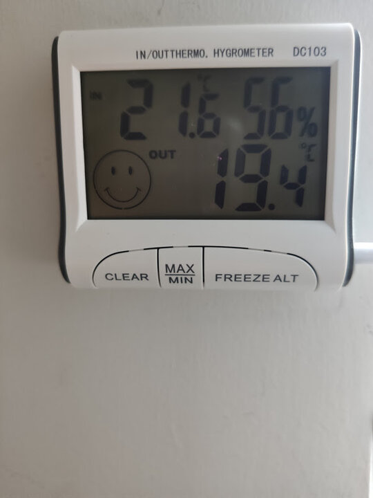

Το αγορασα το υγρομετρο.Αυτες ειναι οι ενδειξεις χωρις ρουχα απλωμενα μεσα.Η θερμανση δεν εχει δουλεψει ακομη μιας και εχω ορισει ελαχιστη εσωτερικη θερμοκρασια 19.
Πιστευετε θα δω διαφορα με αφυγραντηρα αν στην συνεχεια απλωνωνται ρουχα μεσα αλλα δουλευει και 24 ωρες η θερμανση στοιυς 19-20 βαθμους?

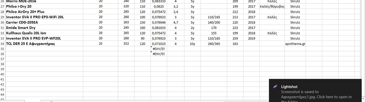

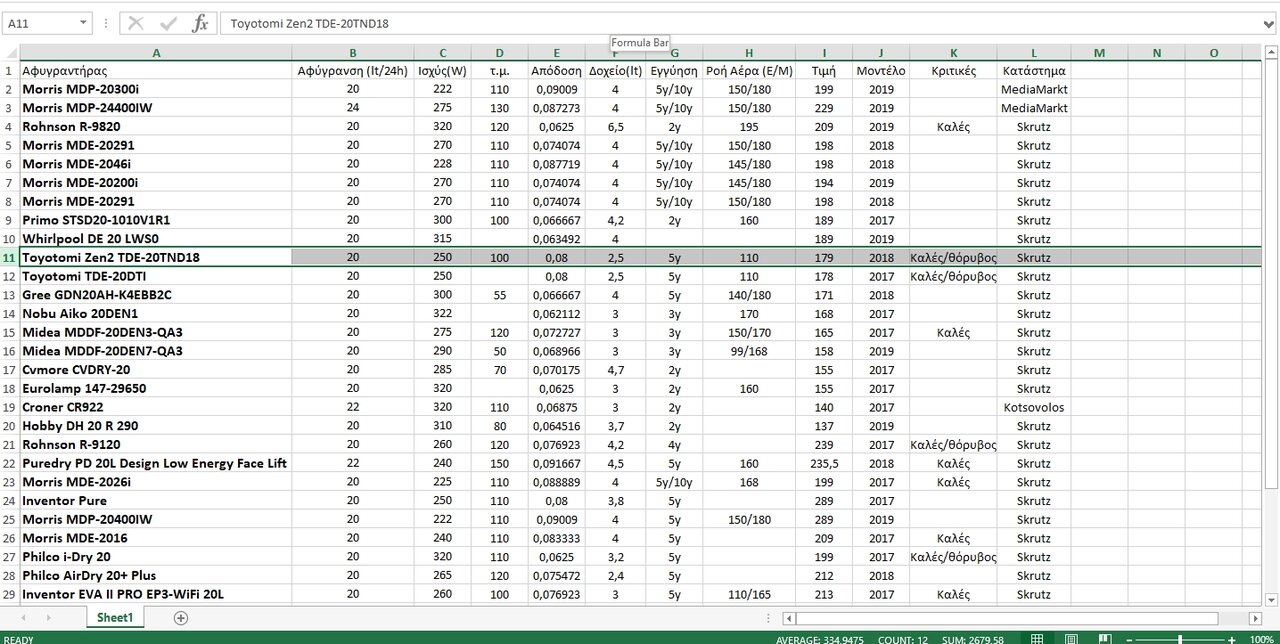

Καλησπέρα. Έφτιαξα ένα αρχείο xl το οποίο ίσως βοηθήσει κάποιους φίλους εδώ μέσα να διαλέξουν αφυγραντήρα. Το αρχείο το έφτιαξα αρχικά για να έχω ένα μπούσουλα στην αγορά αφυγραντήρα, και βάσει των δικών μου κριτηρίων για αναζήτηση. Ζητώ συγνώμη που το αρχείο δεν είναι πλήρες με όλα τα μοντέλα της αγοράς όπως επίσης και με όλα τα χαρακτηριστικά τους.
1) Στο αρχείο περιέλαβα όσους περισσότερους αφυγραντήρες βρήκα στην κατηγορία 20-24lt.
2) Δεν περιλαμβάνει αφυγραντήρες με υψηλή κατανάλωση και juro pro λόγω της ιδιότυπης εγγύησης που παρέχουν.
3) Δεν περιέχει το αρχείο μου επιπλέον δυνατότητες που έχουν πολλοί από τους αφυγραντήρες, γιατί απλά δεν με απασχολούσαν εμένα όταν το έφτιαχνα.
4) Τα στοιχεία τα έχω αντλήσει κυρίως από το skrutz και ότι μπόρεσα να βρω από τις ίδιες τις εταιρίες. Άρα τα χαρακτηριστικά είναι θεωρητικά και όχι μετρημένα από μένα.
5) Η στήλη D όπως βλέπετε είναι ότι να ναι. Ο καθένας δηλώνει όσα τ.μ. θέλει, οπότε μην το παίρνετε και τοις μετρητοίς. Ιδιαίτερη σημασία έχει η στήλη Ε για μένα μια και θεωρητικά μας δίνει την αποδοτικότητα ενός αφυγραντήρα.
6) Το αρχείο μπορεί όποιος θέλει να το χρησιμοποιήσει, να το διορθώσει, να το συμπληρώσει και αν θέλει να το ανεβάσει ξανά.
Εγώ προσωπικά είμαι μεταξύ δύο:
Morris MDP-20300i
Morris MDP-24400IW
Οι λόγοι είναι οι εξής 3: αποδοτικότητα, μεγάλη εγγύηση 5/10 χρόνια και καλή τιμή αυτήν τη στιγμή. Αν υπάρχει κάποια ένσταση ως προς την επιλογή μου ή ποιον από τους δύο να επιλέξω
παρακαλώ θέλω να ακούσω την γνώμη σας για να κάνω την τελική επιλογή.

δεν έχεις θέμα υγρασίας πάντως! Στο στέγνωμα για να μην έχεις προσωρινή τοπική υγρασία ναι, ένας αφυγραντήρας βοηθάει.
γενικά το άπλωμα μέσα στο σπίτι είναι ότι χειρότερο για τους τοίχους και τις επιφάνειες βαφής τους.

Μέχρι 60 % υγρασία είσαι οριακά καλά . Παρακολούθα τον χώρο σου και δες αν χρειάζεσαι  αφυγραντήρα .

Οκ εγινε θα τσεκαρω  και πως θα πει οταν πιασουν τα κρυα και με ρουχα μεσα και θα το ξαναδω.Ευχαριστω!

Εξαιρετικό αλλά λύπει μια εξαιρετικά σημαντική στήλη . Οι συνθήκες όπου μετρήθηκε η κατανάλωση του κάθε μοντέλου . Δεν ανακοινώνουν την δηλωμένη κατανάλωση όλοι στην ίδια θερμοκρασία και σχετική υγρασία  οπότε σε αυτό το Excel στο κομμάτι της κατανάλωσης σύγκριση δεν μπορεί να γίνει χωρίς τις μετρούμενες συνθήκες .
