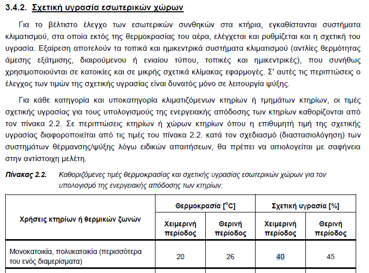

yositosi Δημοσ. 19 Ιανουαρίου 2022 Δημοσ. 19 Ιανουαρίου 2022 55 λεπτά πριν, AristidisZ είπε Κοίταξε, και εμένα μου φαίνεται χαμηή σαν τιμή, αλλά μάλλον μπορεί να είναι και η ιδέα μου Να καταλάβεις ότι σύμφωνα με τις ΤΟΤΕΕ, το 40% λαμβάνεται ως συνθήκη σχεδιασμού και πάλι θα επιμείνω ως προς το "πρακτικό σκέλος". Πχ και το 20C εμένα λίγο μου φαίνεται για το σπίτι μου (με διάφορα θερμόμετρα μετρημένο το λέω) και θεωρώ ιδεατό το 21~22 τον χειμώνα. Βασικά το 50~55% είναι μια υγρασία όπου υγραίνεται το αναπνευστικό τόσο όσο να μην ζορίζεται (είτε υπερβολική ξηρότητα είτε υπερβολική υγρασία), δεν έχεις υψηλή υγρασία ώστε να σου ξεσκίζει τα οστά, και παράλληλα δεν έχεις και τόσο χαμηλή στόχευση αν κάνεις αφύγρανση ώστε να σπαταλάς άσκοπα ρεύμα/χρήμα. Με βάση όλα τα παραπάνω είναι που θεωρώ εγώ (αλλά βασικά και όσοι κατασκευαστές αφυγραντήρων γνωρίζω), αυτό το εύρος ως "ιδεατό"
filipN Δημοσ. 19 Ιανουαρίου 2022 Δημοσ. 19 Ιανουαρίου 2022 - Τις Τ.Ο.Τ.Ε.Ε., [Τεχνική οδηγία (του) Τ.Ε.Ε.] τις συντάσσουν μεγάλες ομάδες εργασίας που αποτελούνται από εξειδικευμένους επιστήμονες πολλών διαφορετικών ειδικοτήτων. Αν κάποιος δει προσεκτικά τη συγκεκριμένη Τ.Ο.Τ.Ε.Ε. που αναφέρεται σε ανάρτηση (του AristidisZ) παραπάνω (Τ.Ο.Τ.Ε.Ε. 20701-1/2017), θα προσέξει ότι η σχετική υγρασία των διαφορετικών χώρων που αναφέρονται σε αυτήν (η βέλτιστη ή η ιδανική και όχι η ιδεατή) είναι από 35-50% (με μια εξαίρεση) και είναι προφανές ότι οι τιμές αυτές διαμορφώνονται ανάλογα με τη χρήση του χώρου και την εποχή. Αυτά όσον αφορά τις απόψεις των Μηχανικών και των Φυσικών. - Οι απόψεις των εξειδικευμένων γιατρών και των επιστημονικών ιδρυμάτων που ασχολούνται με έρευνες στον τομέα της υγείας, αναφέρονται επίσης στα ίδια (περίπου) ποσοστά σχετικής υγρασίας (35-50%) ως τα καταλληλότερα για την ανθρώπινη διαβίωση. Σε καμία περίπτωση τα επίπεδα της ιδανικής σχετικής υγρασίας σε αυτές δεν ξεπερνούν το «όριο» του 50%.
