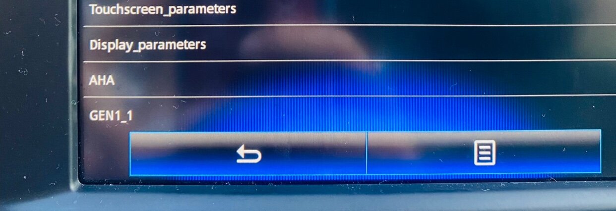

Παιδιά καλησπέρα , μόλις έκανα εγκατάσταση την 2.2.19 , αρχικα όλα καλά . Μια ερώτηση , δοκίμασα να μπω σε developer mode για να ενεργοποιήσω το Apple car play αλλά δεν είδα πουθενά το gen_2
Με Gen 1 νομιζω μονο Android Auto μπορεις να εχεις. Απο αυτα που ειχα διαβασει σε διαφορα φορουμ στην Gen 1 λειπει απο την μοναδα το Car Play Hardware…

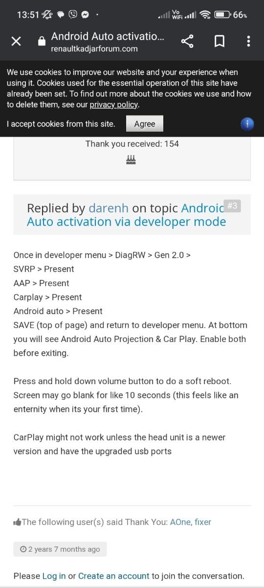

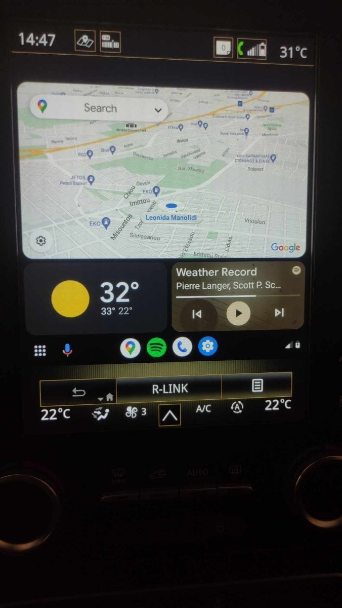

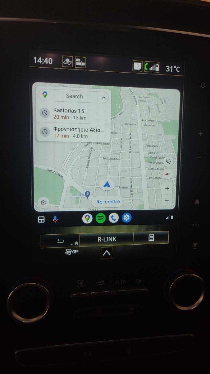

Καλησπέρα σε όλους, μόλις ολοκλήρωσα όλες τις αναβαθμίσεις και είμαι πια με την τελευταία της 9, απλώς έχω 3 ερωτήσεις:
1. Ενεργοποίησα το android auto και βλέπω ότι αφήνει δύο μικρά κενά πάνω και κάτω, δείτε τη φωτό (με τι ασχολούμαι θα μου πείτε; 😁)
Έτσι είναι σε όλους; Φταίει το κινητό μου;

Έχω την εντύπωση πως παρέλειψες να τα ενεργοποιήσεις ΚΑΙ από το αρχικό μενού του developer options (δες φωτό)

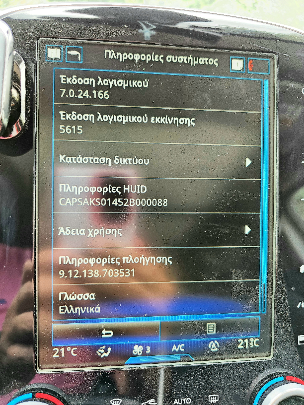

Καλησπέρα και από μένα εγώ έχω ένα espace του 2016 το έχω από το 2019 το έχω πάει στην αντιπροσωπεία έιχει την 2 αν θυμάμαι καλά έκδοση και μου το πήγανε στην ε7 όπως φαίνεται και στη φωτογραφία τώρα θέλω λίγο τα φώτα σας πώς θα το φτάσω στην 9 και αν γίνεται να τα φτάσω στη νέα για να δουλεύει το android auto
Δεν χρειάζεται να φτάσεις στην 9 ντε και καλά για το android auto. Προσωπικά δεν είδα καμία διαφορά 7 με 9. Τσάμπα την ταλαιπωρία και το άγχος μην γίνει καμια μαλακία στην εγκατάσταση και μπρικάρει η μονάδα.
Για το android auto θα βρεις πιο πισω αναλυτικές οδηγίες για το πως μπαίνεις στο developer mode και το ενεργοποιείς
